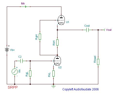

- dueeffe
- Messaggi: 1659
Il "classico" Beard P35, per esempio, adotta una circuitazione del genere:
come si può notare, una volta aperto:
salutoni,

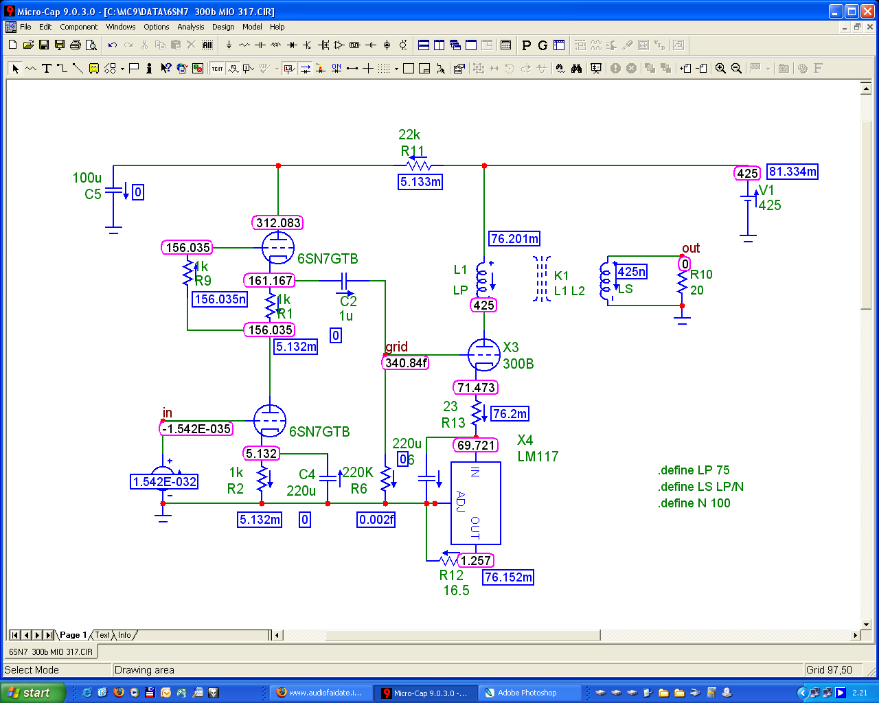

- mau749
- R.I.P.
- Messaggi: 980
- Località: Roccasecca (FR)
In effetti l'idea era questa (finalmente sono riuscito a mandarla questa immagine):
La modifica è facilmente realizzabile e a costo praticamente zero.
Viste le "drammatiche" differenze sonore è una via percorribile con possibilità di successo o ci sono soluzioni più sofisticate e/o migliori?
P.S. anche se le correnti in gioco sono relativamente basse per l'integrato, impiegherei un LM 317, conviene comunque raffreddarlo con un opportuno dissipatore?
Perdonate le mia "immensa" ignoranza.
Grazie a tutti

- mau749
- R.I.P.
- Messaggi: 980
Nota: nello schema precedente non è presente il condensatore di bypass così come a volte ho visto in qualche schema, una soluzione alternativa potrebbe essere questa:
che rispetta meglio le considerazioni di Fabio sulla necessità del condensatore man mano che ci si avvicina al CCS.

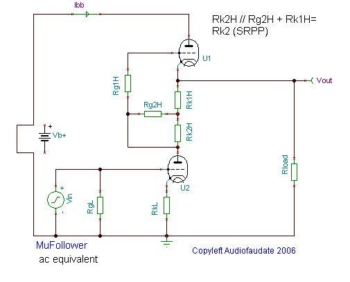

Ti consiglierei, in proposito, di estendere gli esperimenti anche all'SRPP di 6SN7, sia per "coerenza", sia per valutare delle soluzioni sonicamente differenti ed interessanti, piuttosto che la "solita minestra".
Se ne hai voglia, approfitta per sperimentare, fino a "spingerti" a soluzioni ibride.
Per esempio, un regolatore di corrente sull'anodo di una 6SN7 (c'è chi usa l' IXP10M45S) oppure un mu follower ibribo (fig. 5):
al quale magari aggiungere un led al catodo.
L'immagine è stata presa dall'articolo di Alan Kimmel sui "mu stage", che puoi trovare in rete.
salutoni,

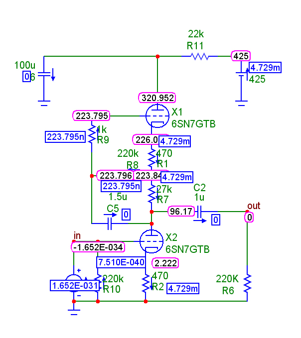

Poco fa discutevo col mitico mariovalvola di questo:

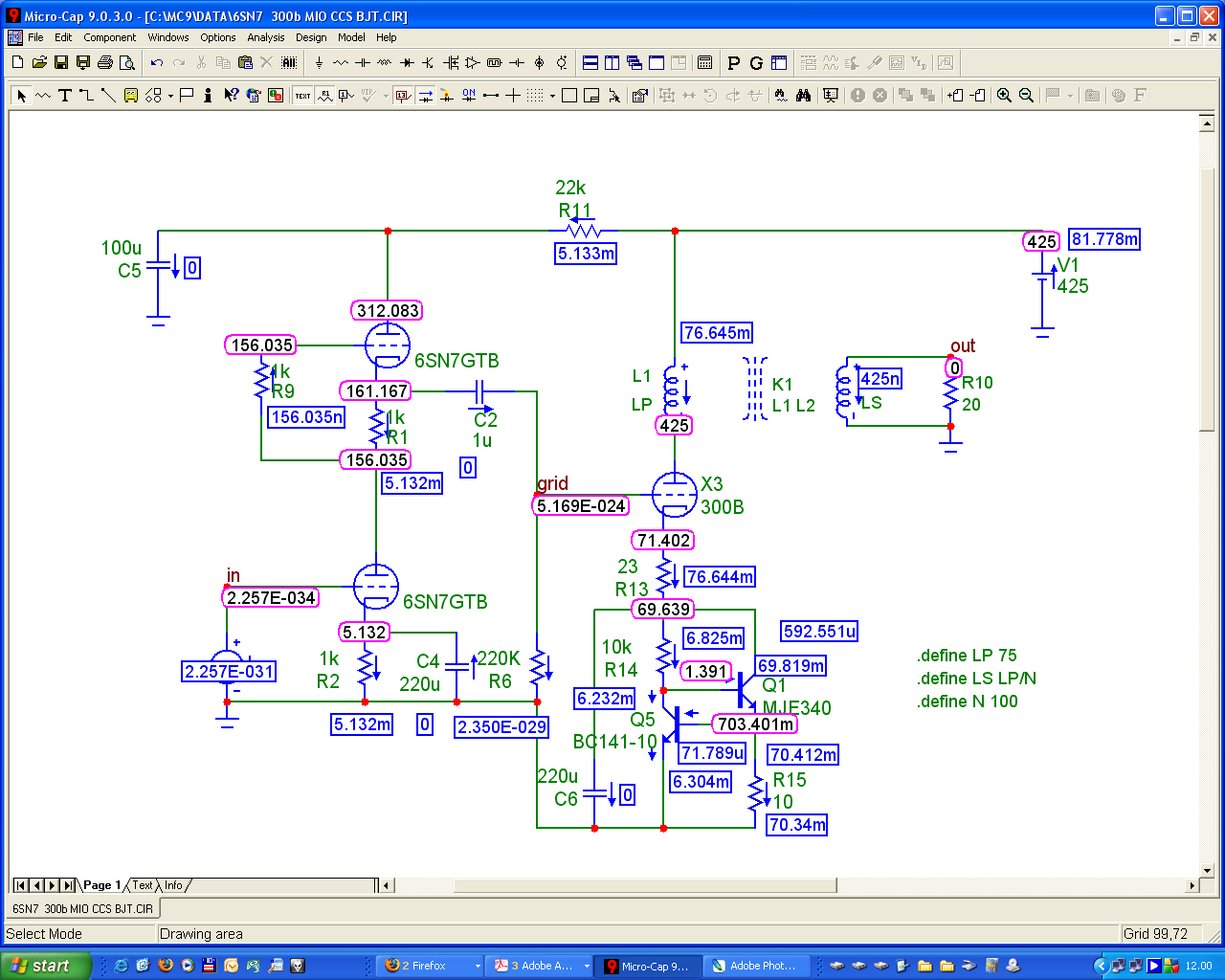

Speravo che Giaime intervenisse...
In effetti quello schema l'avevo già visto ed era un'idea "papabile"
Allora, in definitiva potrei fare così:
Ho simulato con i BC 141 solamente perchè li ho "in casa", dovrebbero andar bene... in alternativa anche i sempreverdi BC 107/108/109.
Il suggerimento di Fabio è interessante, sicuramente da considerare con attenzione ma preferirei fare un passo per volta... concettualmente già faccio fatica ora ad accettare uno schema con tutto quel silicio...
Grazie a tutti

- dueeffe
- Messaggi: 1659
Maurizio ... tutto 'sto ambaradan! credo sarebbe più semplice e pure meglio suonante un bias fisso per la 300B.
Originally posted by gluca - 01/03/2009 : 13:17:24
Glù,
che possa essere più semplice, rispetto ad una soluzione (p.es.) con un singolo zener, ho i miei dubbi.
Che possa altresì suonar meglio di tutte le diverse situazioni attuabili andrebbe comunque dimostrato (ed anche qui ho i miei dubbi).
Glù...
Che ci sia grande divertimento a "giocare" con le varie soluzioni (ed a trovarne di "nuove" e "pittoresche"), invece, è sicuro.
:p
Originariamente inviato da dueeffe - 01/03/2009 : 12:14:15
Lo schema, mi era stato segnalato dal sig. Jakelich
