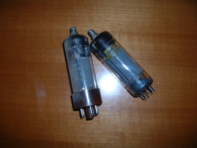

Messaggio da vexator »
Vorrei provare a mettere sul LX1240 un valvola diversa dalle solite note, magari più economica (spesso per le valvole la legge domanda-offerta non funziona, perchè più sono richieste e più costano[? :? )
Il mio database vivente (giaime) mi ha fatto notare la EL36, non male, ma non è molto economica (15-20 euro)
Le solite note che ho potuto provare sono stale le 2A3, 6L6 e 6CA7...
Dunque, domanda:
conoscete qualche valvola, simile alla EL34 ma diversa, cioè che posso adattare al kit e quindi al TA e ai TU impostando il giusto bias (come ho fatto con le 6L6, 2A3...) :?:

Giovanni,
sicuramente le 807 sono da provare. Nei mercatini dovresti trovarle a molto poco, come puoi leggere in quel topic.
Per il resto sto cercando anch'io... penso che fai prima a vedere cos'hanno e progettare l'ampli di conseguenza :D
ImmagineImmagineImmagine
Messaggi: 8121
Been thanked: 67 times
Cambiando valvola andrebbe cambiato altro oltre al bias. Il problema maggiore è che il trasformatore di uscita ha una bassa impedenza (sugli 1.9kohm) e sono poche le valvole che in SE con quel carico danno distorsioni ad una sola cifra.
Potresti provare con la 6Y6 che ha un' efficienza anodica elevata (6W a pentodo con 12.5W di dissipazione massima) e con la CV4060 a triodo (4W con un carico di 1.6khom).
La PL36 la trovi a poco, forse ti costa di più il cappellotto per la connessione della placca. Molti riparatori televisivi ne hanno ancora.

avere delle cose senza saperlo... è come non averle :D
ho una PL36, due o tre PL504
devrei recuperare un'altra 36; la 504 è utile? ...devo scaricare il datasheet

Originariamente inviato da vexator - 23/01/2006 :  12:17:41
con le PL500 devi cambiare zoccoli e tensione filamenti, a questo punto magari la 509/519 va meglio perchè dovrebbe avere una resistenza interna più bassa....

c'è anche la 6DQ6, che si trova a carriolate nei mercatini, dissipa poco, ma magari a pentodo si può provare

se hai già provato la 2A3, vedi un po' la EL38, ammesso di trovarla. Le curve a triodo sono promettenti:

inizierò a fare qualche test con la PL36, vediamo un po' come suona.
purtroppo ne ho una sola... quasi suasi metto un annucio sul mercatino...
comunque se avete qualche suggerimento per la 36 è ben accetto; )

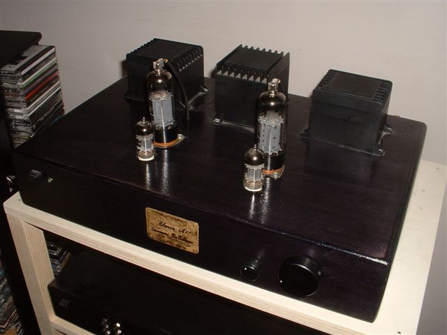

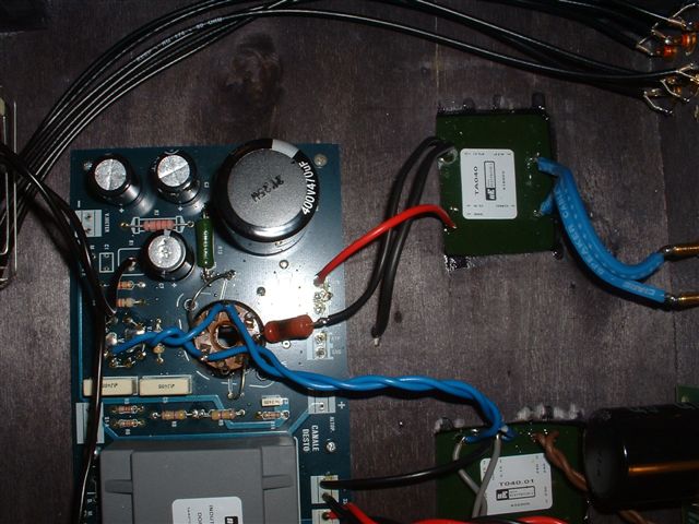

vexator
Messaggi: 1154
Ecco le prime foto, poi dedicherò un po' di spazio sul mio sito per la completa descrizione dell'upgrade al piccolo kit di NE (misure, schemi, ecc.):
Vorrei solo anticipare che queste EL36 hanno una bella voce, a mio modesto parere, molto meglio delle EL34 (in tutte le configurazioni). Questo almeno nel mio impiato (diffusori, sorgente, ambiente,...).
Hanno una voce simile alle 2A3, tuttavia meno dettagliata. I bassi sono simili alla 34 (a pentodo), forse troppo profondi... comunque le valvole sono verginelle, o almeno alla prima esperienza, quindi un bel rodaggio, credo sia necessario.
Giovanni
Messaggi: 5794
Been thanked: 32 times
Ecco le prime foto, poi dedicherò un po' di spazio sul mio sito per la completa descrizione dell'upgrate al piccolo kit di NE (misure, schemi, ecc.):
Giovanni
Originariamente inviato da vexator - 04/02/2006 :  16:44:27
hai messo due capocchietti anodici della Electric Chair Inc. vedo... :D
Messaggi: 8121
La EL36 a triodo era stata definita come 'poor man 2A3'.
Ha carattere come tutti i tubi a bassa tensione e alta transconduttanza.
Per LX1240 dovresti pero' rivedere anche lo stadio driver, dove ci sono margini di miglioramento più ampi.

http://digilander.libero.it/giovannidef ... lx1240.htm
come già accennato, il finalino suona molto bene, molto meglio che con le el34.
Dalle misure che ho fatto risulta una potenza massima di circa 3W (su 8ohm), THD=5%. La distorsione non è bassa, tuttavia, giocando con la polarizzazione, ero riuscito ad avere un valore più basso, circa un punto, ma uscivo dalla dissipazione max del tubo. Comunque bisogna anche considerare che ho eliminato completamente la retroazione.
...come dico sempre, ascoltare prima di misurare.
Per un po' lo terrò così, poi metterò mani anche sullo stadio driver.
Giovanni
