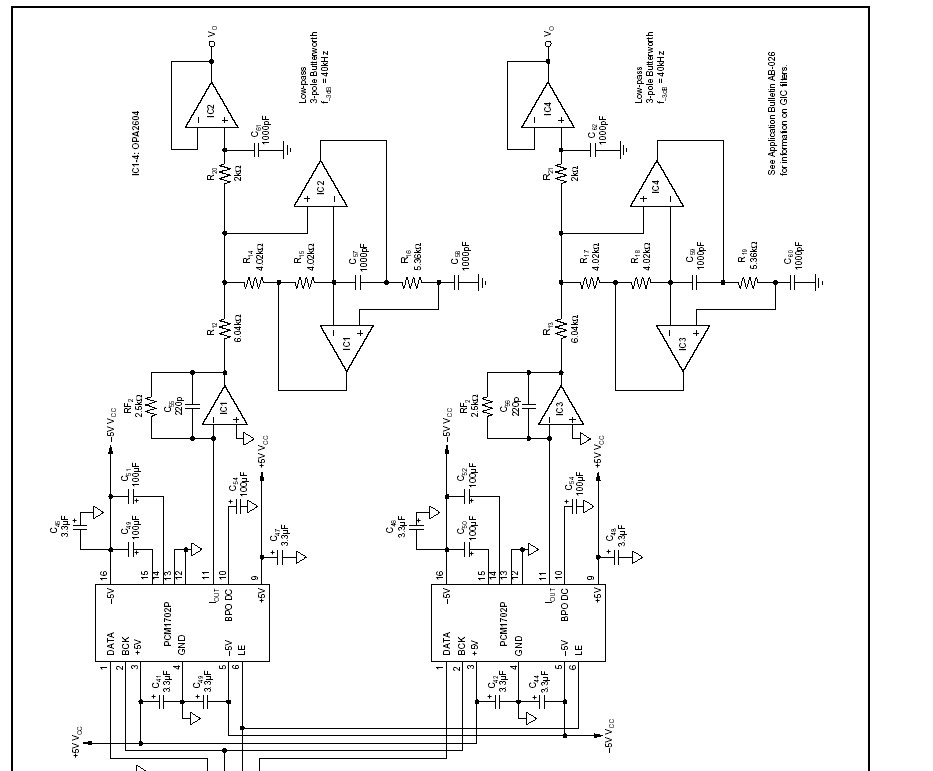

Curiosità: hai provato già a implementare lo stadio di uscita previsto dal datasheet, mettendo in discussione i 2604, verificando pure il filtro magari dando una letta a Self e alla varia letteratura in circolazione?

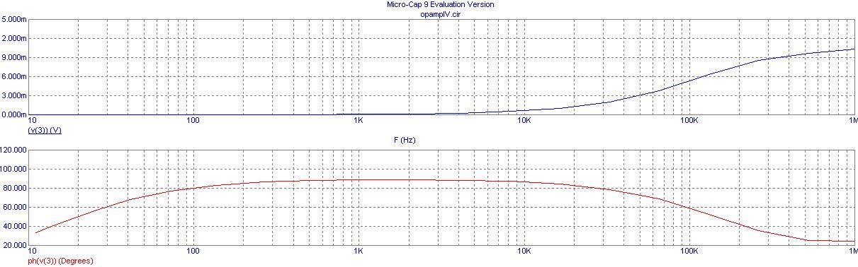

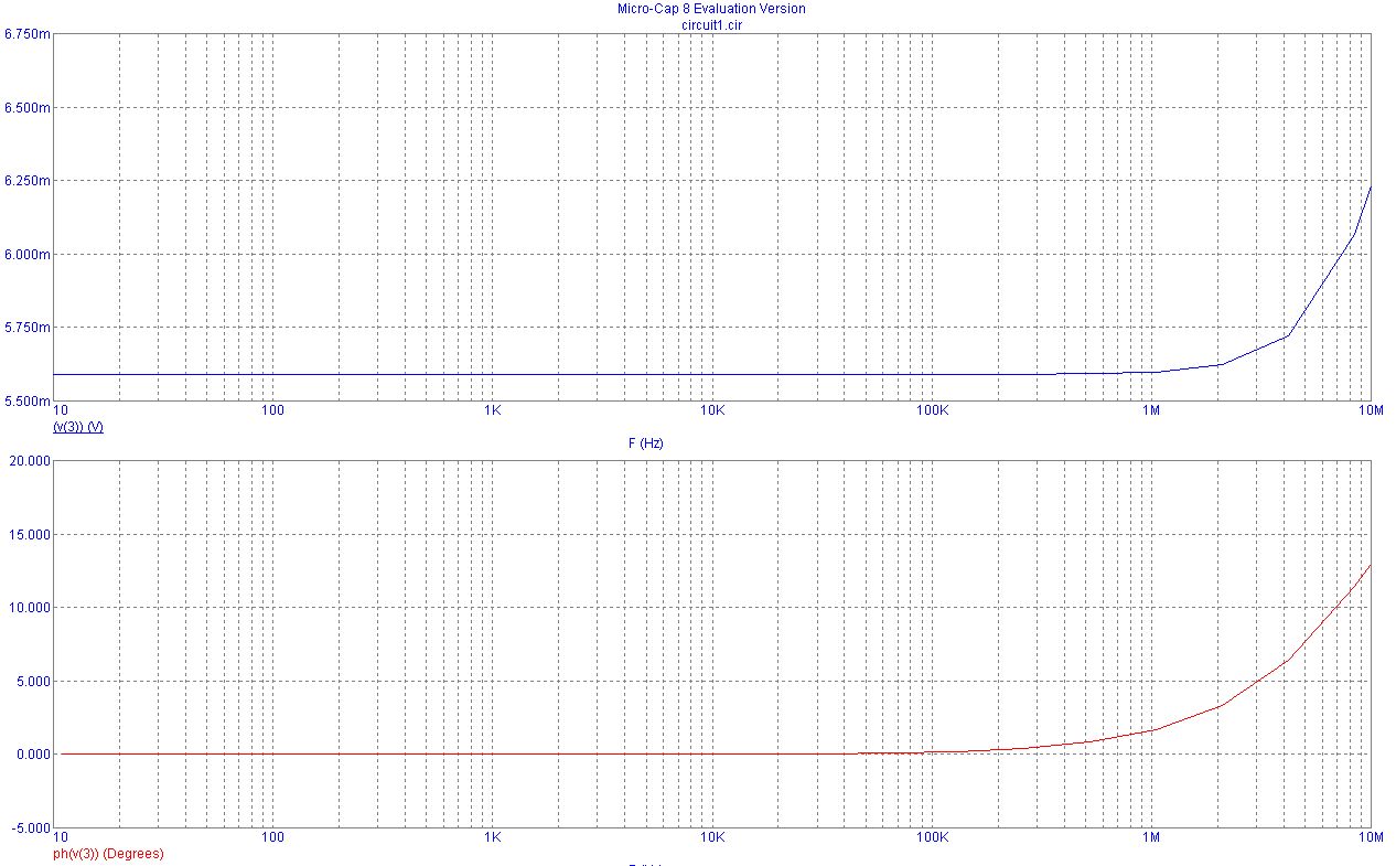

- Messaggi: 689
Un piccolo contributo: l'andamento (simulato) dell'impedenza del nodo "virtual ground" di un OPA627 con 1k di I/V senza cap in parallelo.
Considerando che la corrente impostata è 1mA abbiamo circa 6.4 Ohm già a 100 kHz (e arriva a 64 a 1 Mhz)
Col cap (1nF) in parallelo abbiamo questa situazione
Decisamente meglio come modulo ma la fase mi lascia perplesso.
Devo provare a simulare qualche circuito discreto...
andrea
andrea

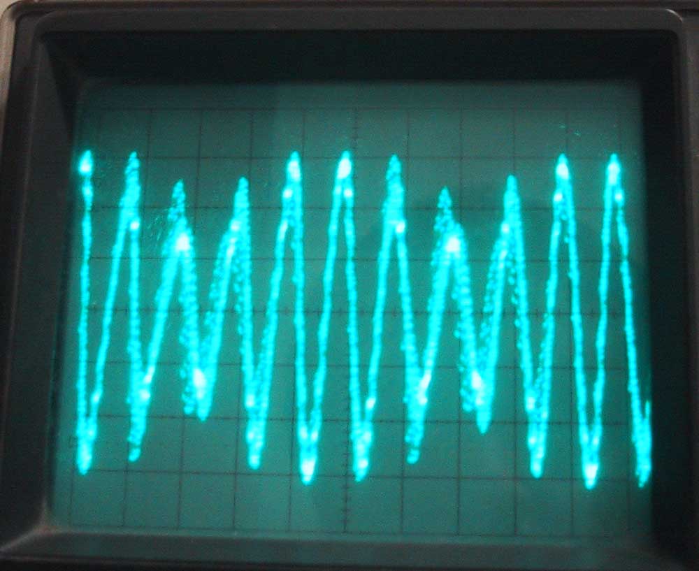

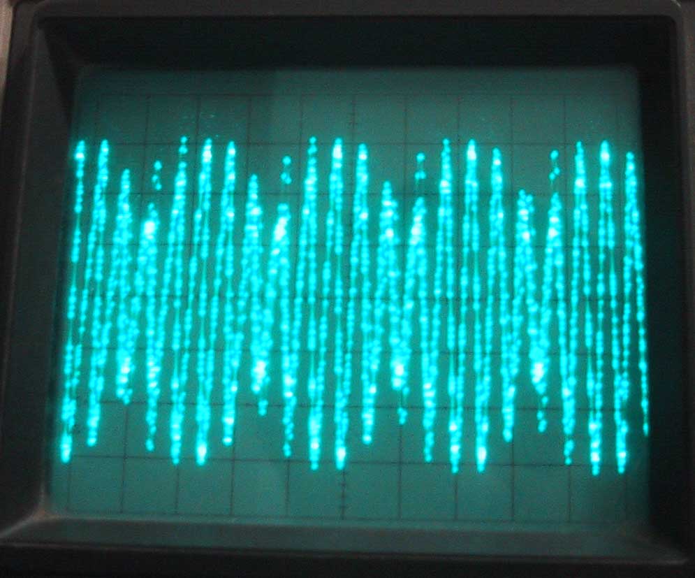

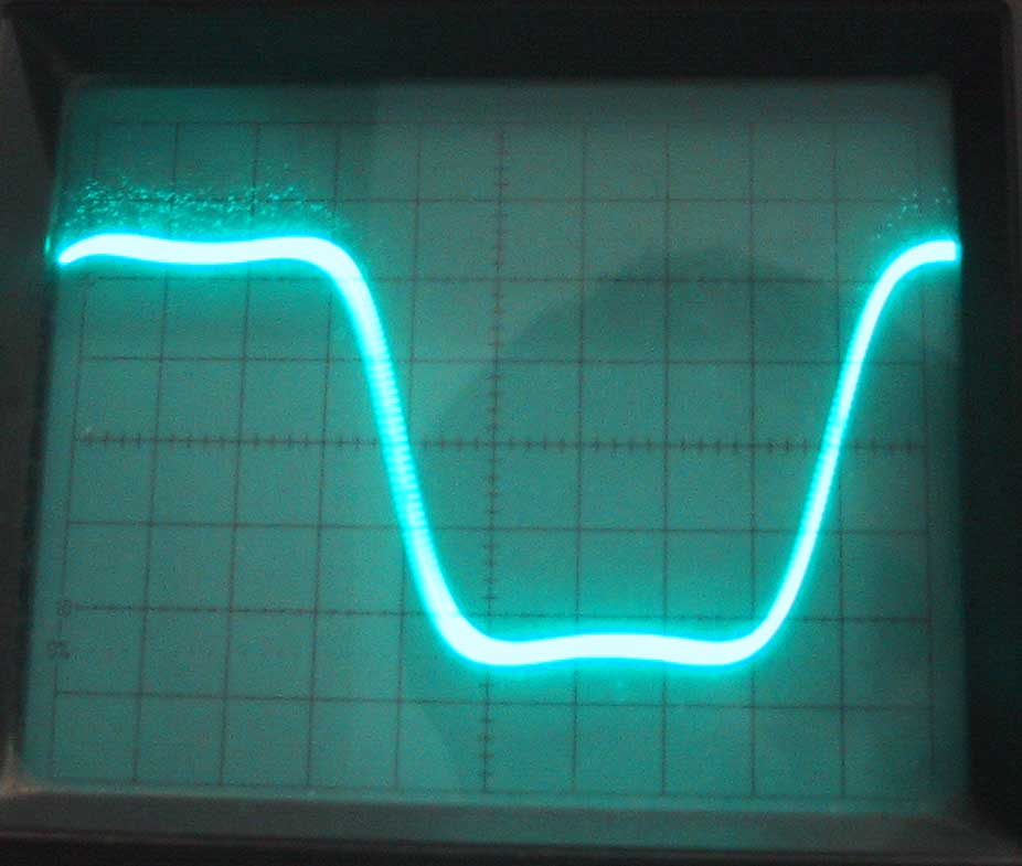

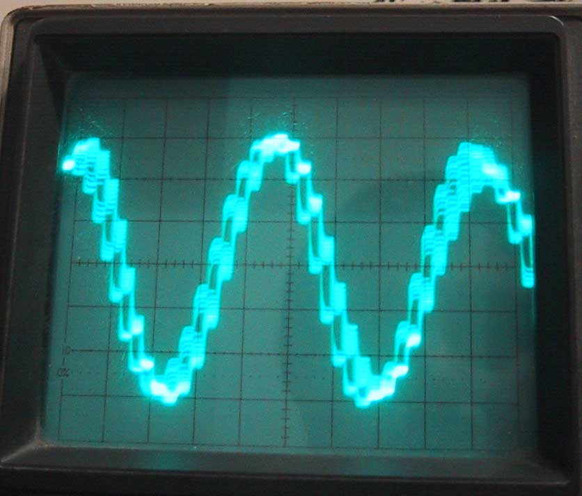

qualche misura:
i 20Khz
chi mi spiega l'effetto gobba???; )
quadra

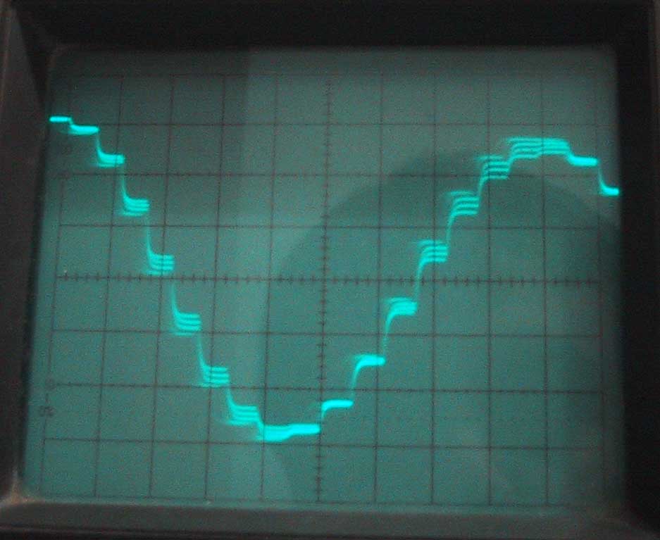

sovracampionamento 8x (visibile) senza nessun filtro analogico di uscita....raw, has his.
l'ho anche ascoltato, ma non dico nulla prima di sistemare il circuito con gli lm334.
qualche misura:
i 20Khz
quadra
- Messaggi: 689
Second step: ho simulato il circuito di Jocko "simple I/V" sempre dal punto di vista dell'impedenza vista dal DAC:
si parte da 5 Ohm circa e si arriva allo stratosferico valore di 6,2 Ohm a 10 MHz.... inoltre la fase (sempre a 10Mhz) si scosta di nemmeno 15°....
una bella differenza!
Ovviamente questa misura non dice tutto (anzi...) ma credo che sia un fattore da non sottovalutare.
Ma inserendo una rete RC tra i morsetti di ingresso dell'operazionale, non si potrebbe aggiustare un po' almeno questa questione dell'impedenza vista dal DAC? :o
(idea balorda ed è tardi, mi si perdoni se è una sciocchezza)
Edit: più approfonditamente, l'idea è di mettere una RC (o C e basta) verso massa, di modo tale che il nodo ad alta impedenza dell'uscita del DAC non possa fare variazioni repentine di tensione: lo step di corrente produrrà una tensione differenziale all'ingresso dell'opamp priva del contenuto spettrale ad alta frequenza... è da provare, forse è una scemata.

perfettamente aderente al risultato delle equazioni di calcolo della Ri.Second step: ho simulato il circuito di Jocko "simple I/V" sempre dal punto di vista dell'impedenza vista dal DAC:
Prova a vedere cosa succede con 2 BJT in parallelo o 4!
