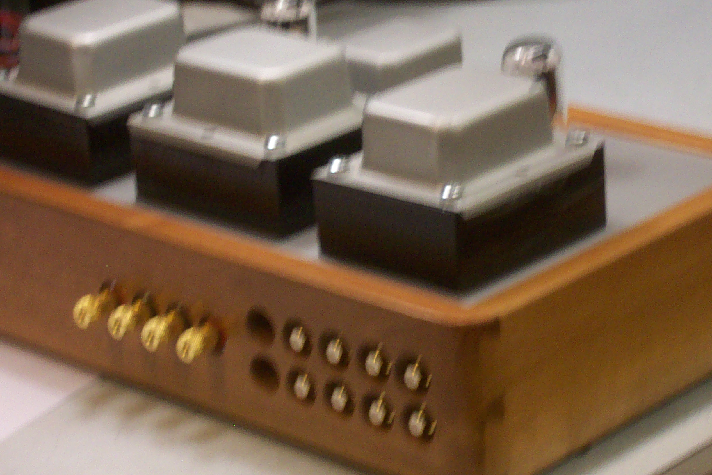

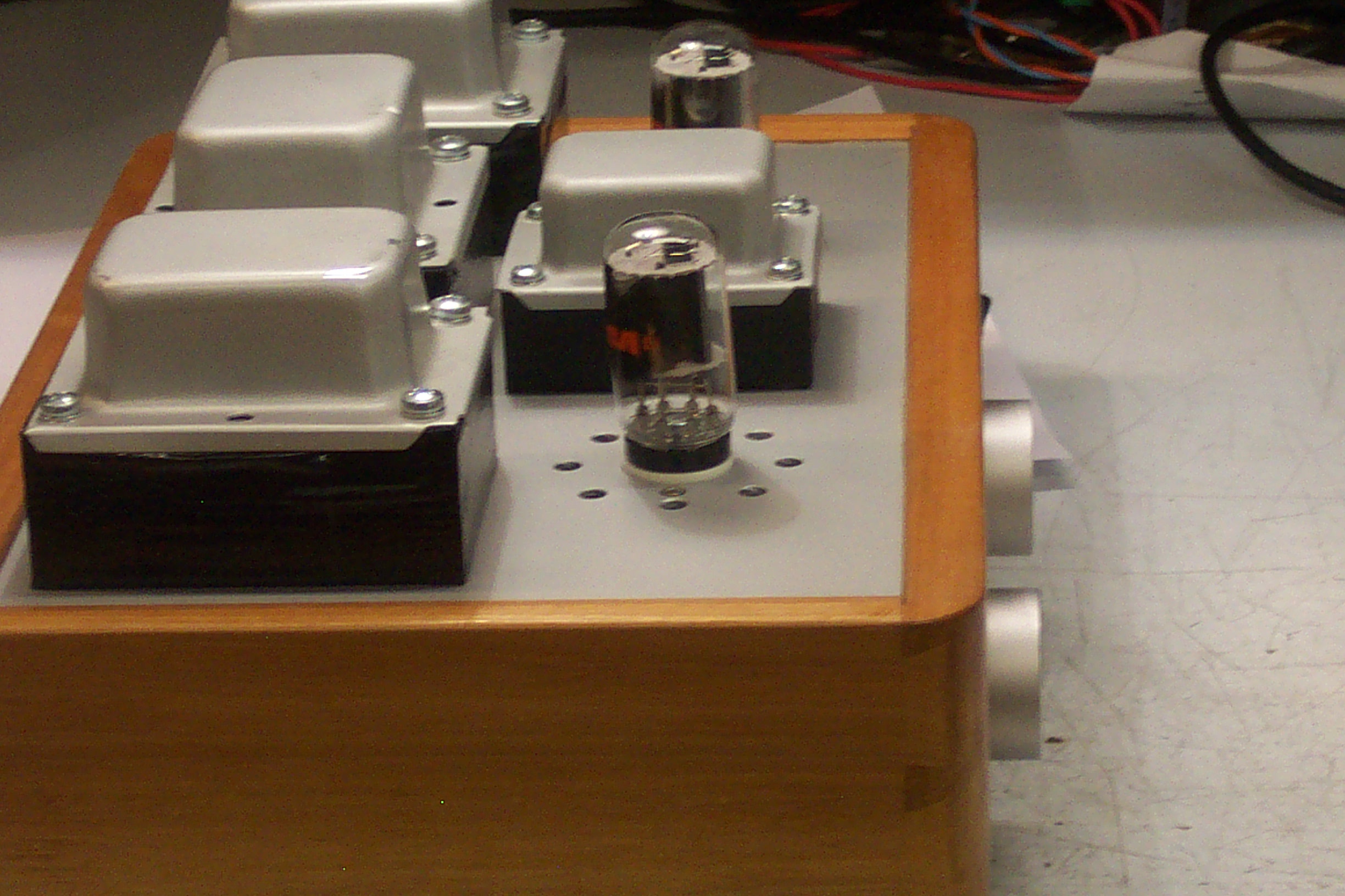

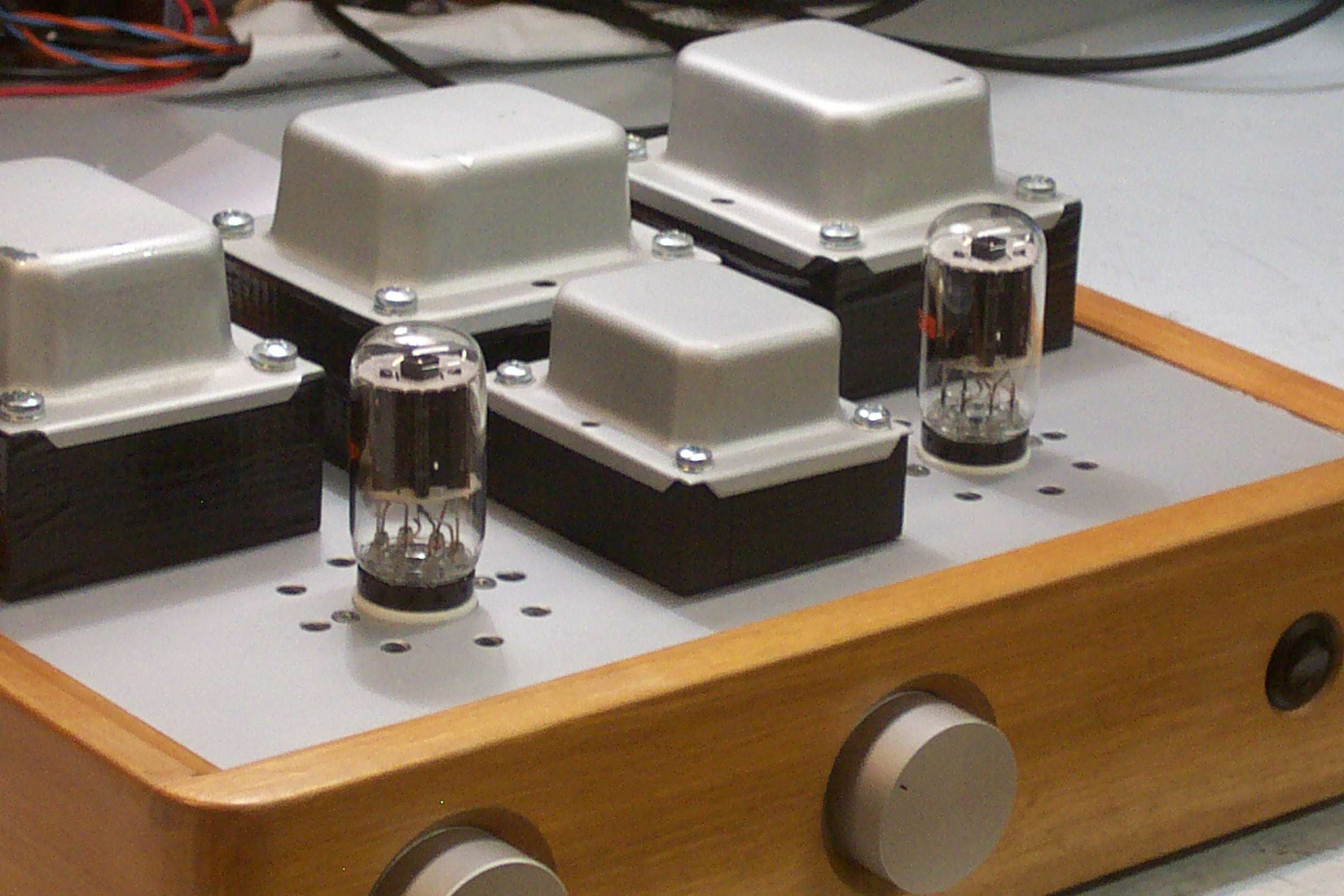

Alcune foto veloci veloci della bella realizzazione dell "ebanista" Ppoli.
Ciao Tiziano
Dimenticavo di dire che si tratta dell' amplificatore Primo sviluppato da Plovati; equipaggiato con i TUU; in pratica un apparecchio autarchico :) .
Diciamo che io e il Ppoli ne abbiamo realizzati due e ora vedo di fare un poco di misure.

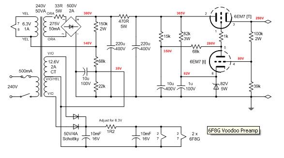

Un bell'uso della 6EM7 come alimentatore stabilizzato per un preampli di linea:
volendo restare in famiglia, per dotare Primo di un pre...

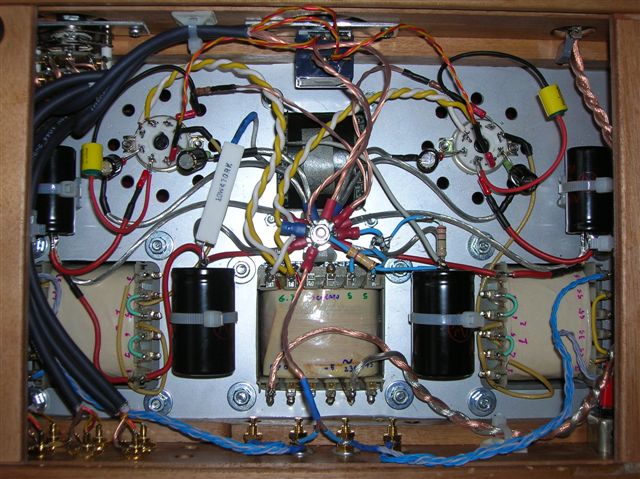

Con molta lentezza lo sto montando in una sede spero definitiva.
Volevo se possibile vedere qualche foto oltre che dall'altro anche dal sotto per vedere come avete fatto i collegamenti, sono poco esperto dei cablaggi in aria (poi me lo avevi promesso molto tempo fa Tiziano ; ) ). Le masse soprattutto.
Non vedo l'ora di poterlo accoppiare alle ch250 di cui sono soddisfattissimo ora che si stanno sciogliendo.
Volevo chiedere anche consiglio su un pre da abbinargli. Pensavo ad un qualcosa tipo minibax visto che ho due op285 da utilizzare. E' adatto e riuscito come interfacciamento?
PS riguardo il pre mi interessa anche lo stadio phono
OOOPPSS mi scuso ho :o ... Paolo fai alcune foto all' interno e le posti.
Per le masse segui lo schema elettrico che avevo postato (e che dovresti avere con indicato il centrostella).
Ne ho trovata una di repertorio.
L'ho ridotta per occupare meno spazio. Spero sia abbastanza visibile, altrimenti rifaccio comprimendo meno.

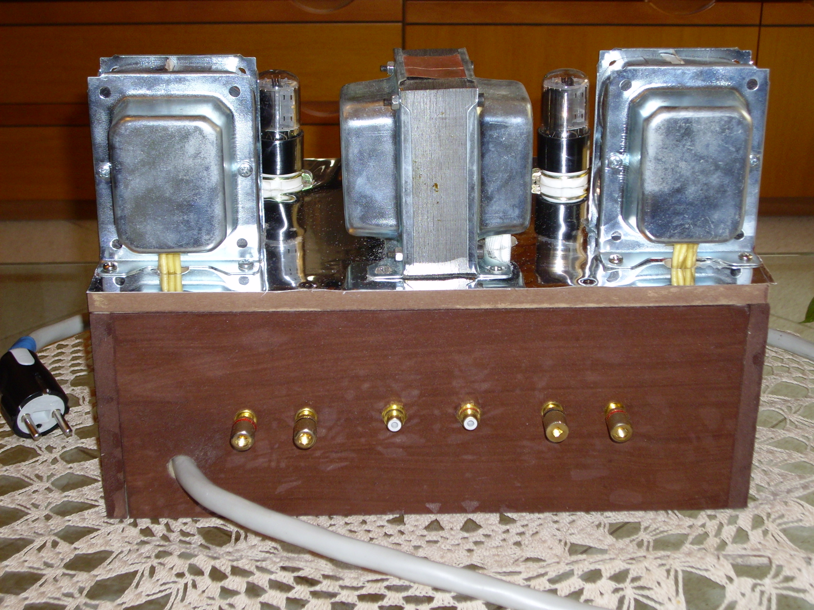

Questa è la mia realizzazione del Primo.
Immagine Immagine
E' la versione con trasformatore di uscita da 5000 ohm. (TUU configurazione B)
Inizialmente usavo i TUU con il gap standard, poi seguendo i suggerimenti postati ho ridotto il gap notando che in questo modo l'impostazione sonora diventa più musicale/dolce.
Come condensatori d'accoppiamento sto usando dei carta e olio Facon da 0,1 uF.
Come futuri upgrade, prevedo di aggiungere l'induttanza sull'alimentazione, ora c'è solo la resistenza, e proverò a sostituire i condensatori d'accoppiamento. Mi sono già procurato degli Auricap da 0,1 uF per vedere se effettivamente sono meno colorati dei carta ed olio.
Avendo in casa anche diversi clarity cap da 0,33 uf potrei provare a parallelarne un paio per canale così da seguire il suggerimento di Plovati di usare condesatori di accoppiamento di 0,68 uF.
Concludo scrivendo che l'ho provato anche in accoppiata con il Pre-cario (configurazione catodo comune) pilotato da un lettore mp3 e l'impressione generale è stata buona.
Marco.
EDIT:
In questi mesi ho fatto alcuni cambiamenti che proverò a riassumere di seguito:
1) alimentazione: sostituzione della resistenza da 560R con un'induttanza con in serie una resistenza di aeguato valore; come risultato ho notato una maggiore silenziosità e la resa delle voci mi è sembrata più realistica, probabilmente in seguito alla scomparsa del ronzio si riescono ad apprezzare maggiormente le sfumature delle voci.
2) Sostituzione delle valvole GE con delle Sylvania wafer base, comperate da Radiodaze (avevo chiesto anche le Fivre base alta e le Rayteon wafer base come consigliato da Plovati, ma erano finite :( ). Mi sembra che con le Sylvania l'estremo alto sia un po' più morbido, comunque sono ancora in fase di rodaggio.
3) Ho messo in parallelo al condensatore di accoppiamento da 0,1 uf un altro condensatore da 0,47 uF stessa marca e stassa tipologia, devo dire che la risposta in basso ora è molto più estesa e questo si fa sentire oltre che sui bassi veri e propri anche sulle voci soprattutto quelle maschili che ora hanno più corpo.

Originariamente inviato da Marcus - 27/03/2008 : 15:05:01
bello finalmente vedo il "cassetto" in versione definitiva :)
su su dai facci sapere come suonerà con i auricap e con i clarity
scusa la curiosità la levetta tra le "lampadine" ?
piccolo giudizio: peccato che si sia imbarcata un pò la lamiera frse per il fatto che ha uno spessore esiguo 8)
in ogni caso complimenti per la realizzazione
buona serata
Mario Nicodano
Marcus
Messaggi: 787
Iscritto il: 06 nov 2006, 23:10
Messaggio da Marcus »
Originariamente inviato da nicomario - 27/03/2008 : 21:49:34
E' l'interruttore di accensione, eh già mi piacciono le cose vecchio stile.... :D
peccato che si sia imbarcata un pò la lamiera forse per il fatto che ha uno spessore esiguo
veramente, non è lamiera :oops:
sopra l'mdf ho incollato della carta adesiva con effetto specchio che a causa dei riflessi in foto sembra ondulata.
Marco.
