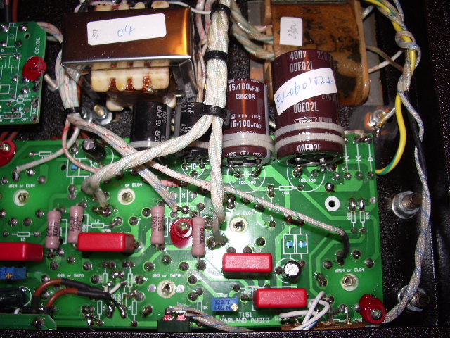

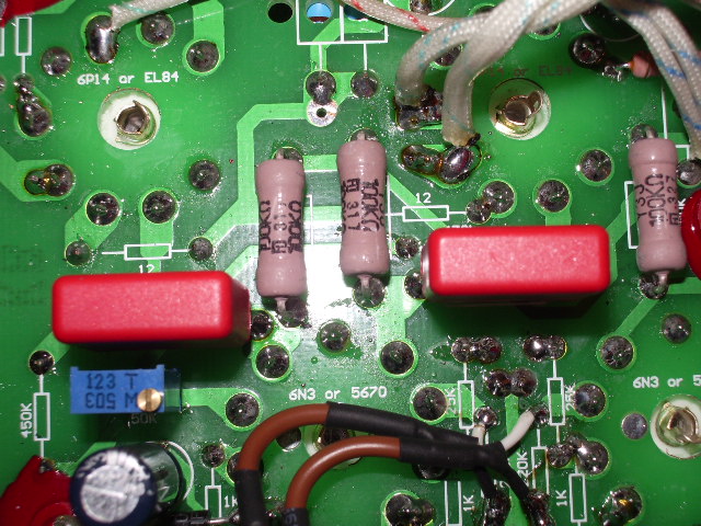

Ho un ampli con le EL84 della Yarland,al quale voglio sostituire le finali che comunque non hanno bisogno di regolazione del bias ( probabilmente sarà automatico...) ,ma avendo intenzione di sostituire i doppi triodi che in origine son dei 6N3P con delle 5670.
ora mi chiedevo se quest' ultime hanno bisogno di particolari regolazioni (vedo un trimmer sul PIN 3 della V1 , che se non erro è la griglia del primo triodo..e l' altro sul PIN 7 della V2) oppure basta sotituirle con due selezionate....
foto...
Ciao da Giovanni
volevo dargli un' okkiata.
foto...
Ciao da Giovanni

Ciao Giovanni,
penso sia difficile che il trimmer abbia a che fare con le 6N3P, è più facile che ha a che fare con le EL84 e sia solo per coincidenza fisicamente vicino alla 6N3. Mi riesce difficile capire dalle foto se sia proprio lui il trimmer del bias delle EL84: fatto sta, che al piedino 3 delle suddette (il catodo) vedo una resistenza da 12 (ohm?) serigrafata sulla PCB, che va a massa. Non è una Rk di polarizzazione, è troppo bassa, serve per puntarci il tester e misurare la corrente, leggendo la caduta di tensione. Il giochetto sarebbe trovarla, misurare la caduta di tensione, e regolare il trimmer finchè non leggi la corretta corrente.
Il problema è: dov'è quella resistenza da 12ohm?
Vai sicuro, le 6N3 le puoi sostituire senza dover regolare alcunchè.
Piuttosto dicci come suona questo Yarland, ci facevo un pensiero per un amico che ha bisogno di un impiantino principiante.

Da quello che vedo le EL84 non hanno trimmer,che comunque dovrebbero essere 4 ...
gli unici due che vedo sono a ridosso dei PIN 3 su V1 e PIN 7 su V2 delle due 6N3p.
quindi come dice Mario ( che lo ha visto e fatto su due misure ) potrebbero essere quelle regolazioni (invertitore)
Mario: io non è che non voglio ricavare lo schema, ma prima di smontarlo completamente,dato che si tratta di uno stampato doppia faccia (attualmente sto restaurando un ampli Geloso e ho molto poco tempo ) devo saper cio che faccio e capire cosa ho difronte,anche perchè smontare a caso e rimanere a guardare dei componenti senza sapere a cosa servono,credo sia tutto tempo sprecato....
Pian piano che proseguo con gli "studi", tanti veli cadono e molte cose prima incomprensibili, ora mi sono chiare, e ogni aiuto in questo momento mi è molto utile e gradito,dato che si apprende meglio quando alla teoria si affianca la pratica.
ci vuole tempo....
un saluto a tutti
PS: Giaime, io consiglio vivamente di prenderlo per il suo incredibile rapporto qualità/prestazioni/prezzo, se in occasione del top audio video,
vorrai venire ad ascoltarlo, sarò lieto di ospitarti (sono a 2 Km ..)
ci vuole tempo....
un saluto a tutti
