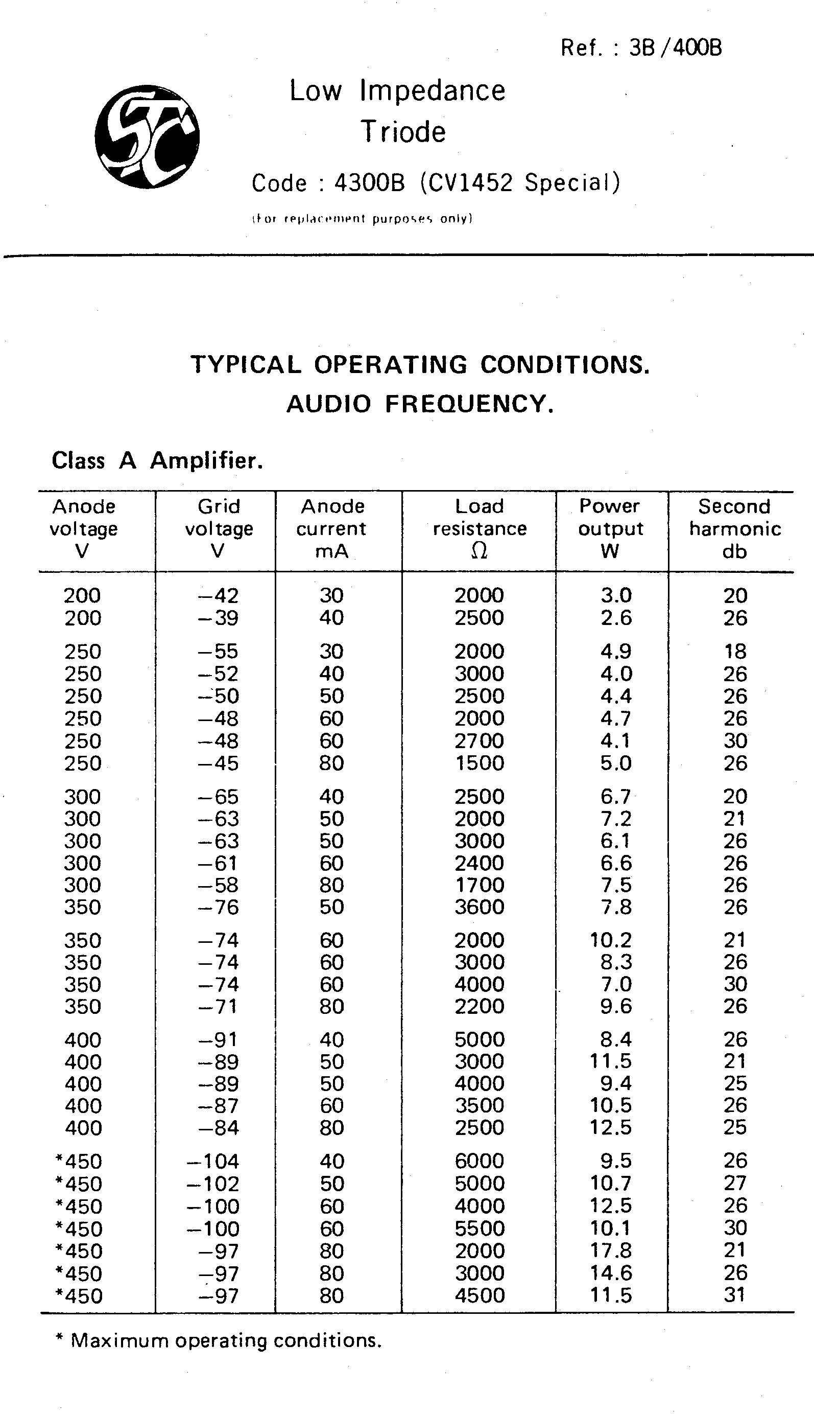

se ti stai interrogando sulla massima dissipazione delle varie 300b, ti poni una bella domanda. Basti dire che la WE indica in un caso 40W e in altri 36W. (comunque le WE di nuova produzione che ho provato, dopo anni, sono come nuove)
le Valve art sono robuste. le Svetlana , almeno una volta, avevano la propensione di andare in "valanga". Con le AVVT ti garantivano leggende. Il filamento durava anni ma l'emissione dopo alcuni mesi si dimezzava
- Messaggi: 6642
- Has thanked: 34 times
- Been thanked: 28 times
No: WE differenziava solo tra adjustable fixed bias/automatic e fixed bias.Immagino che siano punti di lavoro con bias fisso. Giusto?
Originariamente inviato da titano - 12/06/2007 : 22:01:58
Nel primo caso la corrente di bias arrrivava a 100mA, nel secondo si fermava a 70mA.
I rating massimi parlando di 450V, 40W, 100mA NON raggiungibili tutti contemporaneamente.
Per quel che ne so io, i datasheet più completi ed affidabili sono quelli STC del 1938 (citato da Mario), quello della 300A WE del 1937, e quello Bell-WE del 1950.

Vista la nomenclatura utilizzata ed il fatto che, credo, le tensioni di placca riportate nel documento si riferiscono al potenziale tra anodo e catodo (e non alla tensione di alimentazione) ho sentito la necessità di capire se stavo pensando giusto o meno.No: WE differenziava solo tra adjustable fixed bias/automatic e fixed bias.Immagino che siano punti di lavoro con bias fisso. Giusto?
Quindi facciamo, a titolo di chiarimento per chi dovesse leggere, un semplice (stupido?) esempio. Come detto ho intenzione di usare un bias misto.
Immaginando di voler innalzare il potenziale di catodo di una ventina di volt al fine di poter utilizzare un ccs (singolo o doppio) e scegliendo un punto di lavoro con Vg -70V, Ia 80mA e 350V di potenziale anodo-catodo, dovrei fornire un negativo di griglia di -50V e una tensione di alimentazione di circa 370V. Giusto?
