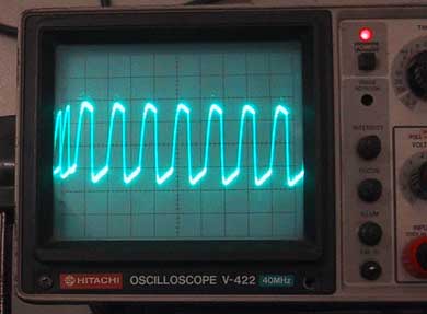

fermala tu l'onda di un segnale SPDIF con un analogico!....
non pretendo certo di misurare il jitter con un oscilloscopio... ma per lo meno di intuire i problemi di base....tipo:
perche la forma d'onda non è simmetrica rispetto allo 0?

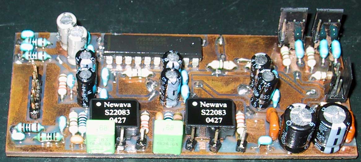

A grande richiesta posto la PCB della scheda di alimentazione anodica.
Si tratta di un circuito shut regulated con opamp e riferimento di tensione con TL431.
Il carico attivo e l'elemnto di shunt sono fatti con mosfet HV.
Ad ogni modo lo schema lo trovate più su....
La pcb è stata provata (poco), l'unico errore al momento è sul Jfet, ho (io o orcad ) sbagliato piedinatura e quindi va messo un'po di sbiego...
comunque ecco qua:

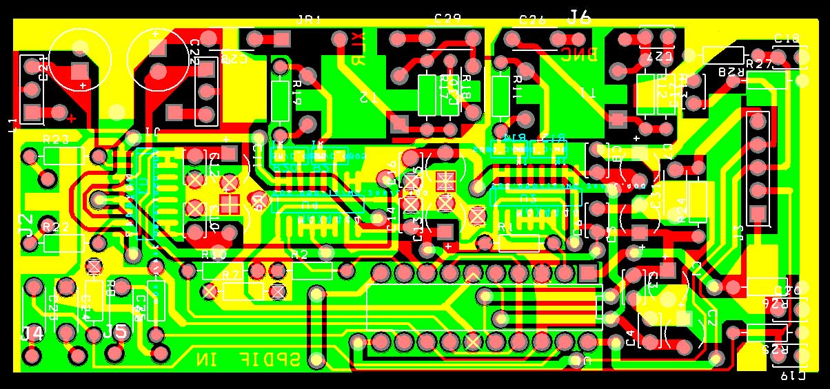

- Messaggi: 357
Ah, mi era sfuggito un appunto sul layout della massa.
Ho visto che hai usato due simboli nello schema, ipotizzo quindi tu voglia adottare una particolare distribuzione della massa.
Ti consiglierei di usare un singolo piano di massa su una faccia di tutta la pcb, a parte dei piccoli ground plane nei pressi delle connessioni, fra esse e i trasfo di isolamento.
A questo punto cura il layout analizzando le correnti di ritorno dei segnali e delle alimentazioni che, ad alta frequenza, si concentrano nelle immediate vicinanze delle relative piste, sulla faccia opposta. Eventuali crosstalk ti appariranno più chiari.
...con la resitenza (+ 100nF in parallelo) dovrai connettere solo il gnd plane al telaio o al punto di massa che preferisci nel tuo dac.

Grazie Roberto per le dritte, chiarisco e aggiungo alcune cose:
1) le masse, ho certato di fare una massa "sporca" e una "pulita" per tenere a bada rumori e ritorni di segnale. certamente entrambe verranno fatte come piano di massa (anzi due piani di massa che si collegano ad un punto -R//C).
2)grazie per le dritte sullo switch...in realtà avevo abbozzato quello che hai visto senza controllare il funzionamento dello stesso (che ancora non ho fatto ...)
3) come operazione di uscita veloce....che ci metto? LMH6550?? qualcuno ne ha 1??

Ribadisco, non per insistere, che ti conviene usare un singolo solid ground plane. Nel digitale non hai masse sporche e pulite, la pulizia la fa un corretto bypass e il layout delle piste. La sporcizia la producono le cattive terminazioni, i crosstalk e, soprattutto, i loop! Usando più piani di massa potresti trovarti con un segnale che "scavalca" due piani di massa e il cui ritorno attraversa un plane per arrivare al punto di connessione delle masse, per poi attraversare l'altro plane e "ricongiungersi" al segnale. E' un'antenna. E l'antenna irradia.
Ah, un'altra cosa: alcune ferriti sulle linee Vdd prima dei Cbyp non guasterebbero!

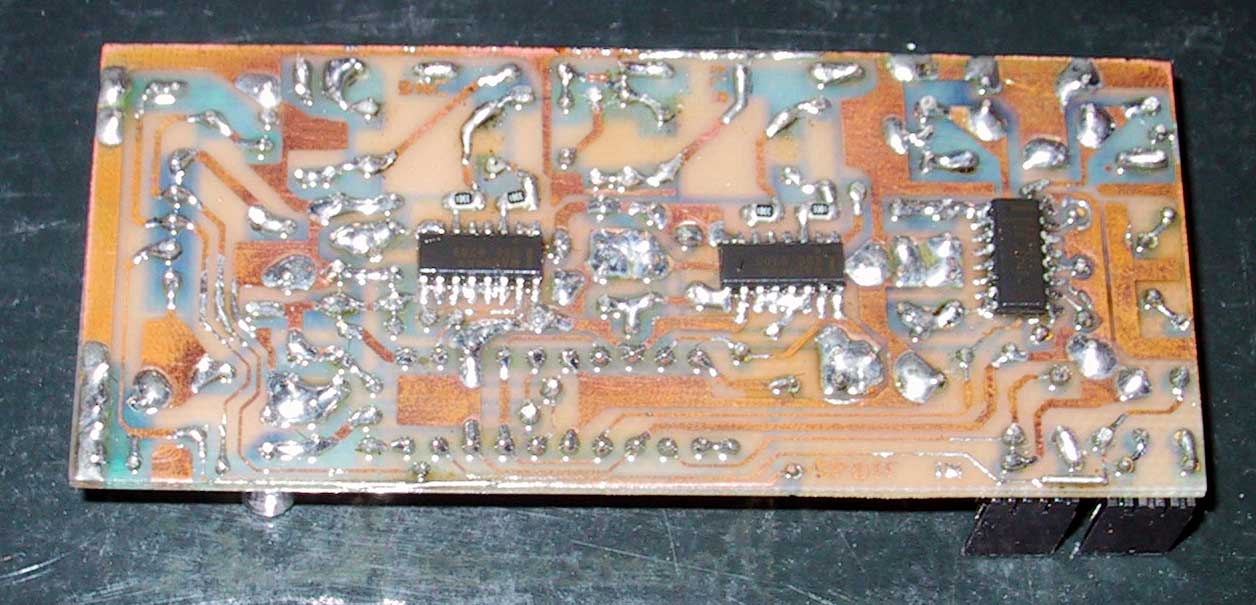

c'è entrata!
la pletora di connettori digitali possibili (tutti!)
il segnale SPDIF (da RCA per il momento perchè la sorgente c'ha quello)
due commenti:
1) maledetta RF: si infila da pertutto e si irradia ovunque: schermate e disaccoppiate tutto quello che potete....ah, vi arrivera anche dal cavo di alimentazione!
2) i chip irradiano! provato con la sonda dell'oscilloscopio, bastava avvicinarla sul lato superiore per vedere i treni d'onda (infatti li ho schermati).
due commenti:
