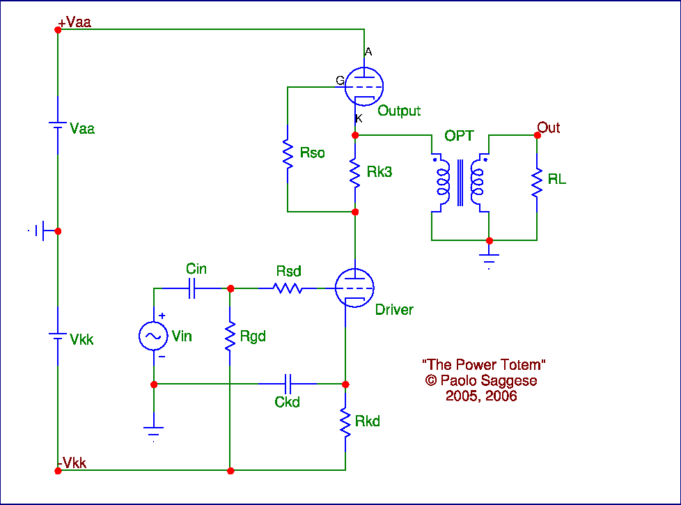

Messaggi: 12430
Has thanked: 161 times
Been thanked: 82 times
"PowerTotem": schema di principio.
Tutto qui. Lo schema di principio è addirittura banale. :D
E visto così ci dice anche ben poco... se non specifichiamo almeno che il
driver è per l'appunto... solo un driver, e NON un'altra finale. La corrente
che ci scorre e` una frazione minore della corrente di catodo della finale,
la maggior parte della quale si richiude sull'alimentatore attraverso il TU.
Per il resto il funzionamento è analogo agli altri "totem"; la caduta di
tensione su "Rd" dovuta alla corrente di riposo del driver determina la
tensione di polarizzazione Vgk e quindi il BIAS della finale, che quindi si
puo` regolare agendo sul driver.
E naturalmente, almeno in questo caso determina anche l'accoppiamento
diretto del segnale di pilotaggio (vedremo in seguito anche un'altra possibile
soluzione alternativa che ho provato nel prototipo con le 6S33S... ma posso
anticipare che e` analoga a quella usata nei mu-follower, con accoppiamento
"misto").
N.B.: ovviamente, a meno di non usare un qualche pentodo "esotico" dal
guadagno esagerato, il driver da solo NON ha un guadagno sufficente; per
farne un finale "standard" od un integrato e` quindi necessario aggiungere
almeno un altro stadio di guadagno in tensione in ingresso.
Per l'alimentazione ci sono due possibilità: la soluzione "duale", con
il driver alimentato "dal basso" ed il TU a massa mostrata nello schema
di principio qui sopra e quella con alimentatore della finale "flottante"
e "sovrapposto" a quello del driver, con TU chiuso sulla giunzione tra i
due alimentatori.
Quale delle due soluzioni è la più vantaggiosa?
Decidetelo voi... dopo che avremo esaminato i percorsi del segnale nel
PowerTotem.
Segue alla prossima puntata... pardon, al prox post. :grin:

Non ho capito neanche bene come dovrebbe funzionare l'ambaradan in DC?! In particolare il bias della valvola driver.
mmmh... credo di non aver capito esattamente cos'e` che non hai capito... :grin:
BTW, provo a spiegare un po`.... speriamo di essere chiaro e di non dire troppe
castronerie. :oops:
Per quanto riguarda il funzionamento in DC (a riposo).
Immagina di togliere la finale. Quello che resta e` uno stadio a catodo comune con
polarizzazione automatica; la res. di catodo e` data dal trimmer di regolazione del
bias, mentre la res. anodica e` data dalla "Rd" in serie con la Rdc del TU (di norma
ovviamente questa e` ampiamente trascurabile rispetto ad Rd).
Con la finale inserita, la tensione ai capi del TU e` data da:
Vko = Rdc * ( Iko - Iad )
dove:
Vko = tensione sul catodo della finale
Iko = corrente di catodo della finale
Iad = corrente anodica del driver
Rdc = resistenza in DC del primario del TU
Questa tensione (che in pratica di norma e` ben poca cosa) ovviamente
va` sommata algebricamente (cioe` in questo caso sottratta :grin: ) dalla
tensione di alimentazione del driver (Vkk o Vad nei pdf).
Fatto cio`, per quanto riguarda la DC il driver lo puoi trattare con buona
approssimazione come se fosse un normale stadio a catodo comune con
carico anodico pari ad "Rd" ed alimentazione pari a Vkk - Vko ~= Vkk.
Per quanto riguarda la finale, la tensione anodica e`:
Vao = Vaa - Vko ~= Vaa (Vko << Vaa)
La tensione di polarizzazione di griglia Vgko e` data ovviamente dalla
caduta su Rd prodotta dalla corrente nel driver:
Vgko = - Rd * Iad
Ovviamente quindi variando la polarizzazione del driver si varia anche
quella della finale e viceversa; il tutto e` controllato proprio attraverso
il potenziometro sul catodo del driver.
Ed e` proprio qui` che sta` il difficile... far quadrare le cose! perche`
sfortunatamente e`un po` come un gioco di incastri, non puoi cambiare
una cosa indipendentemente dalle altre, e` tutto collegato!
Cosi`, se ad es. vuoi aumentare la corrente nel driver SENZA cambiare
il punto di lavoro della finale devi diminuire Rd (non puoi agire sulla Rk
del driver, xche` cosi` facendo cambieresti la caduta su Rd e quindi il
bias della finale...), ma diminuendo Rd riduci il guadagno dello stadio e
rischi di far clippare il driver troppo presto...
Cosi` la difficolta` sta` nel trovare il driver giusto che, con una Rd e
quindi una corrente nel driver ragionevole sia in grado di produrre
tutto l'enorme swing di tensione necessario senza andare in clipping
precocemente (cioe` prima della finale) e possibilmente con una
distorsione ridotta e per quanto possibile "complementare" a quella
della finale, cosi` da ridurre la distorsione complessiva.
Non e` uno scherzo ma con SPICE , un bel po` di _buoni_ modelli di
tubi e tanta pazienza si puo` fare. :)

uguali, tensioni uguali, correnti uguali.
In regime dinamico in realta` questo non e` mai verificato, tranne
nel caso in cui l'SRPP non sia connesso ad alcun carico.
( condizione in cui non sarebbe molto utile... :grin: )
In pratica, la condizione si considera valida quando il carico si puo`
considerare trascurabile, ovvero quando la corrente assorbita dal
carico e` una frazione minima di quella che scorre nel totem.
Questo si puo` realizzare quando ad esempio il carico e` la griglia
di un tubo, purche` la griglia del tubo in questione e la relativa
resistenza di fuga assorbano una corrente << di quella che scorre
a riposo nel totem.
Al contrario, nel PowerTotem siamo all'estremo opposto: il circuito
e` totalmente asimmetrico!
I due tubi sono di tipo completamente diverso tra loro, cosi` come
completamente diverse sono le tensioni e le correnti in gioco.
Come e` facile intuire, di norma in questo caso e` la corrente nella
"valvola bassa" ad essere una minima frazione di quella che scorre
nella valvola alta (ed attraverso il TU)!
La finale e` lasciata da sola a fornire tutta la potenza richiesta dal
carico e lavora a tutti gli effetti in SE, mentre la valvola bassa, come
detto, ha soltanto la funzione di driver.
Prova ne e` che gli spettri di distorsione (se non si mette in gioco la
cancellazione armonica con il driver) sono quelli tipici del SE.
Se vuoi, tranne che per il "dettaglio" del funzionamento a "follower" con
uscita sul catodo della finale, il "PowerTotem" e` sostanzialmente nonche`
funzionalmente identico al circuito "DCMB" proposto da Polisois.
[anche se, visto che i circuiti a "totem" sono stati inventati (e brevettati)
all'inizio del secolo scorso, direi che e` vero piuttosto il contrario e cioe`
che e` il "DCMB" ad essere un derivato del totem e non viceversa...].
BTW: prendi un PowerTotem, collega il catodo della finale direttamente
a massa (od alla giunzione delle alimentazioni, a seconda dello schema
di alimentazione scelto) e sposta il TU in serie all'anodo.
Che cosa ottieni?
Risposta esatta, proprio un DCMB! :grin:
Ed in effetti questa e` un'altra cosa simpatica di questo circuito: basta
spostare tre collegamenti tre e si passa dal funzionamento ad inseguitore
a quello "tradizionale" con uscita anodica!
P.S.: in realta`, c'e` anche la possibilita` di avere i tubi "alto" e "basso"
dello stesso tipo, ad esempio delle EL84 o altri oggetti simili di potenza
medio/bassa... salvo metterne "n" in parallelo sul ramo alto! :D
P.P.S.: questa possibilita` suona molto interessante se si vuole giocare
con la cancellazione armonica... ; )

Visto... ma nonostante le apparenze e` un oggetto completamente diverso, che
NON ha niente a che vedere con il "PowerTotem": lo stadio di uscita di quell'ampli
vorrebbe essere proprio un SRPP!
Nota i due tubi del totem uguali, ed il TU connesso in "parafeed" (c'e` infatti un
condensatore in serie a bloccare la DC).

Infatti mi piace di più (ho un debole per il parafeed :D ). Anche se lo SRPP non mi sembra adatto ad un carico capacitivo come può essere un AP.
a parte il problema del carico reattivo, il problema principale e` che un SRPP
con un carico dinamico cosi` alto non si comporta propriamente da... SRPP. :twisted:
Non ho fatto conti o simulazioni, ma ho il forte sospetto che alla fine un
oggetto di quel genere rischi di comportarsi comunque in maniera piu`
simile al mio che non ad un SRPP, salvo sprecare inutilmente un mucchio
di energia nella valvola bassa (e nella R tra le due).
Come se non bastasse, e` probabile che il comportamento del circuito
cambi da sostanzialmente "SE" a "PP" e viceversa al variare del carico
(ad es. nei picchi di risonanza degli AP), e onestamente non saprei dire
quali conseguenze questo possa comportare all'ascolto...
