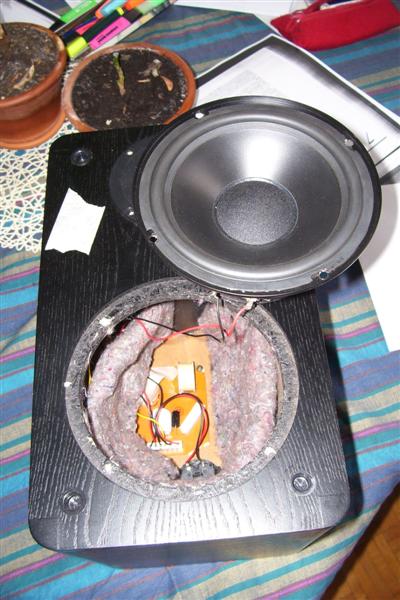

Dispongo di 2 coppie di casse, fondi di magazzino. Le ho prese per pochi soldi, 100€. Due di queste, presentavano il circuito crossover penzolante all'interno della cassa stessa. Le casse dovevano aver ricevuto un forte colpo, tanto da strappare la scheda dal loro sostegno (probabilmente grazie al peso delle impedenze) . Esteticamente sono perfette (durante l'urto erano ben confezionate), una volta risaldate le bobine, siliconate e riffissate alle pareti delle casse, hanno incominciato a suonare.
Suonano tutte quattro egregiamente, 2 vie bass reflex, peerless, 89dB, 75W.Davvero fiche !
Quando le ho richiuse non ho prestato troppa attenzione alla posa del "cascami". L'ho semplicemente piegato su stesso e infilato all'interno.Domanda:Come dovevo sistemarla? Vi lascio una foto. Grazie veci! ciao

non dovrebbero esserci grossi problemi, se sono casse chiuse il volume dovrebbe essere più o meno riempito in modo uniforme e, soprattutto non lasciare pareti scoperte per evitare troppe riflessioni interne a media frequenzaCiao.
