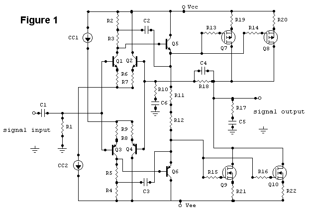

Conoscete il Simple Killer Amplifier (SKA) di Greg Ball?
Se ne e` gia` parlato qui` su AFT? Qualcuno ha avuto modo di provarlo?
Alcune delle idee di Greg si direbbero piuttosto sensate e stando a quanto ho letto in giro pare che siano oggetti piuttosto interessanti... :p
(tra l'altro -dato che "esce" di Drain anziche` ad inseguitore- ha qualcosa in comune con i lavori di Mauro, ed ancor di piu` con l'ampli di DeParavicini da cui Mauro ha tratto ispirazione).
Simple Killer Amplifier (SKA) GB150 / GB300

lo schema completo vero e proprio no, lo fornisce solo a chi acquista il kit.Non credo di averlo visto, qui.
Ma c'è uno schema?
Originally posted by plovati - 13/07/2009 : 09:14:55
Di "pubblico" ci sono solo alcuni schemi di principio (mancano vari dettagli, i valori dei componenti, etc) ed innumerevoli discussioni con la descrizione della topologia, di alcune delle idee che ci sono dietro, etc.
Se non vado errato questo: "Simple Killer Amp!" dovrebbe essere il thread su diyaudio in cui Greg ha esposto le sue idee ed introdotto lo "SKA".
Qui`: "Simple Killer Amp - Listening impressions" e` pieno di commenti entusiastici di chi sostiene di averlo provato... cosa che pero` al solito serve a ben poco: di commenti altrettanto entusiasti se ne trovano (ed anche molto piu` numerosi) riferiti ad es. ai vari gainclone. Che sappiamo bene non essere poi cosi` entusiasmanti (anzi...).
Invece qui`: "Simple Killer Amp - Circuit analysis" hanno tentato di analizzare e commentare il circuito, pur senza conoscerlo nei dettagli. Come spesso capita in quei lidi per qualsiasi novita` o affermazione che sia anche solo un po` "controcorrente" gli sono praticamente saltati addosso dicendone peste e corna... (senza neanche sapere esattamente di cosa stavano parlando!).
Qualche altra info e` sparsa anche su "www.diyhifi.org" (in particolare in questo thread), oltre che ovviamente sul gia` citato sito dedicato e sul relativo forum.
...ma se si vuole vedere come e` fatto veramente e soprattutto sentire come va`, non si puo` fare altro che comprare il kit.

comunque sia, l'idea di Greg di massimizzare il PSRR su tutto lo spettro senza affidarsi completamente alla "panacea" del NFB anche per quello di sicuro non e` sbagliata, cosi` come (IMVHO) non e` affatto sbagliata quella di spostare il guadagno prevalentemente sullo stadio di ingresso.
Dopotutto, spostare il guadagno quanto piu` "a monte" possibile e` la prassi standard quando si devono amplificare segnali molto deboli e/o si vuole massimizzare il rapporto S/N...
P.S.: casomai a qualcuno venisse il dubbio che un segnale di linea quale quello che viene normalmente fornito all'ingresso di un ampli non e` affatto debole, ricordo che in un ampli che fa` uso di alti tassi di NFB l'ampiezza del segnale che effettivamente "entra" e viene amplificato e` ridotto a valori infinitesimali per effetto del NFB stesso. Tanto piu` alto e` il tasso di NFB applicato tanto piu` il segnale di ingresso "reale" viene ridotto e rischia per finire col confondersi o addirittura sprofondare al di sotto del rumore di fondo dell'ampli (con il che alla fine l'amplificatore si trasforma in una sorta di generatore di rumore piu` o meno casuale che poi il NFB deve cercare di ri-trasformare in qualcosa che assomigli al segnale di ingresso... ma questa e` una mia libera interpretazione ; ) ).
BTW, con i tassi di NFB esagerati che si possono raggiungere facilmente nelle topologie "OpAmp-like", spesso il segnale di ingresso "effettivo" si riduce al punto tale che in uno dei suoi articoli Hawksford ha addirittura ipotizzato la possibilita` dell'insorgenza di distorsioni incorreggibili dovute nientemeno che a fenomeni quantistici!! :o
