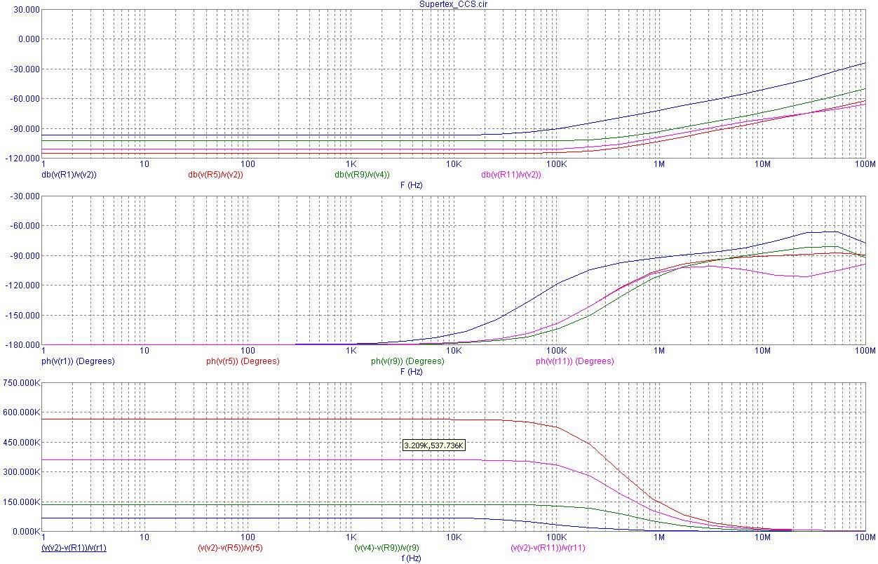

Guardandomi intorno ho provato a simulare alcune alternative, illusrate nell'immagine.
Avrei voluto simulare anche un paio di CCS proposti da Jung nei suoi articoli su audioxpress (LM317 con DN2450 cascode e TL431 boosted) ma i modelli che ho non funzionano bene.
Il primo utilizza i mos depletion DN2540 della supertex, il secondo è un classico CCS a BJT (con CCS ausiliario di polarizzazione), il terzo è l'originale a pentodo e il quarto è il C4S di bottlehead.
Le simulazioni mostrano che il CCS a bjt presenta l'impedenza maggiore, seguito dal C4S, quindi il pentodo e infine il DN2450 (singolo*).
*Non so se è legato al modello ma Jung ha stimato un'impedenza del CCS in questione attorno ai 300kOhm

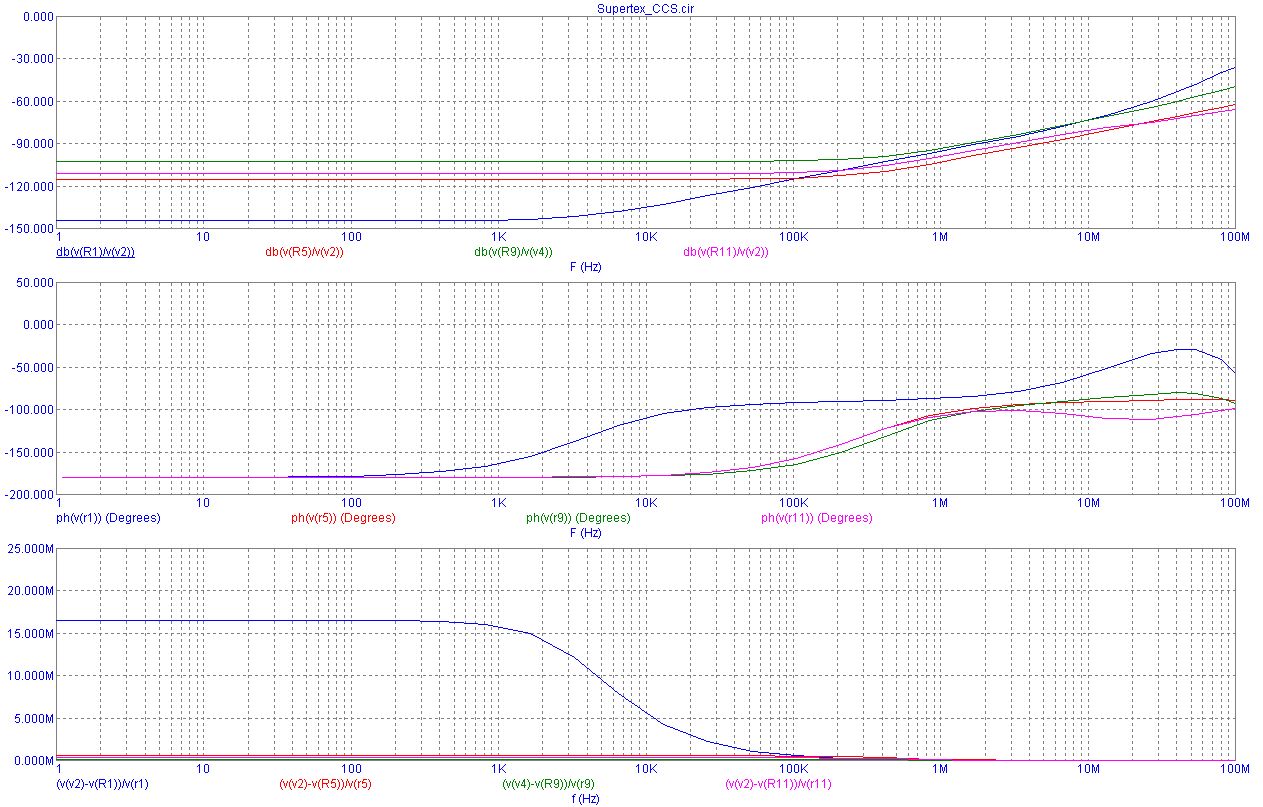

Se però metto due DN2450 in cascode le cose cambiano drasticamente
L'impedenza del CCS è ora più grande di circa 240 volte (!) ma solo per frequenze fino a 1kHz, poi diminuisce rapidamente.
LA domanda sorge spontanea: dato il riferimento del pentodo, vale la pena puntare alla massima impedenza possibile a scapito della regolarità in modulo e fase? Io credo di no.
Consigli?
