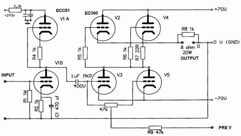

Ho letto molto di questo tipo di amplificatore ma nonostante tutti ne parlano molto bene, si trova davvero poco al riguardo.
vorrei realizzare questo, mi sembra piuttosto semplice e curioso.
una cosa non mi è chiara: dove è indicato pre v che tensione devo applicare ed in che modo si tara il trimmer da 47k, qualcuno ha già realizzato o visto qualcosa di simile?

PRE V serve a polarizzare la griglie dei tubi: ad occhio con -78V dovresti far scorrere circa 200mA in ogni tubo e l'uscita essere vicina a zero. Infatti, per quel punto dovresti prevedere una tensione regolabile e regolarla in modo che non ci sia continua in uscita.
Il trimmer da 47k dovrebbe servire a compensare le differenze tra i tubi, ma in quello schema non c'è modo di misurarle

Originariamente inviato da LuCe - 06/12/2008 : 18:58:41
ok ti ringrazio per la risposta, in pratica serve per simmetrizzare le due semionde?
che dici cambio progetto?

a che ca**o serve quel doppio DIODO li in mezzo?!?
Originally posted by marziom - 09/12/2008 : 18:12:30
L'ideatore non ha voluto saperne di inserire NFB.
Però desidera un amplificatore con distorsione <1%
Morale della favola, s'è dovuto "inventare" quello che chiama "non-linear diode attenuator".
"Capito mi hai?"

Qualcosa come "distortion compensation"?!L'ideatore non ha voluto saperne di inserire NFB.
mmmhh...devi beccare dei diodi che ti danno la stessa distorsione dello stadio a valle, non è come mettere in cascata due tubi simili.
inoltre in quel modo i diodi danno una figura di distorsione simmetrica (armoniche dispari?).
vabbè...imho, a sensazione, era meglio un'po di reazione, magari locale.
