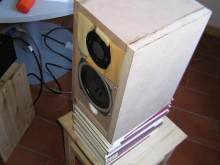

Quello che vedete è un diffusore che è arrivato, portato da Filippo, a Monterubbiano in pezzi di legno vagamente incollati, qualche vite, tubi sparsi, pezzi di filo, componenti sciolti.
Ha preso forma, sostanza, suono, nei due giorni del Bottom Audio, grazie a Mario e Audiofanatic e via:
Sin da subito, sembrava suonassero.
Il fatto è che poi sono andate migliorando. Molto. Esageratamente.
Siccome alla fine le ho io, gli metto un nome.
Se non piace, lo cambiamo. Vi piace?:
Audiofanatic's Bottom Windows

le ABW?
Il ritocco estetico li fa molto piu belle
cosa gli attacchi ai morsetti?
Ciao Jorge!
ABW? Fortissimo. Peccato siano un esemplare unico e assai difficilmente replicabile, visti gli AP.
Ai morsetti, se non intendi il cavo, c'è il solito Evolution.
Davvero un bel sentire.
Piacevolissime.

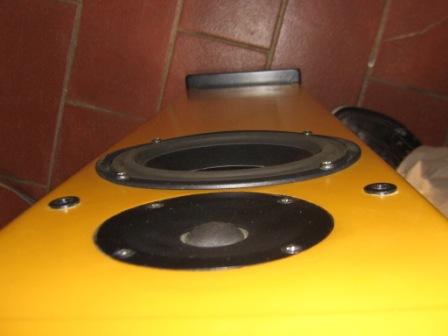

Premessa la filosofia Bottom, che giustamente vede primeggiare le Audiofanatic's Bottom Windows (ABW) tenderei a segnalare le casse a torre gialle di Fabrizio che erano nel nostro impianto (Marzio ed io)
Certo, abbiamo preparato sospensioni e cablature estremamente efficaci apposta, ma il loro rendimento, secondo noi, è andato molto al di là di quel che lasciavano supporre le premesse.

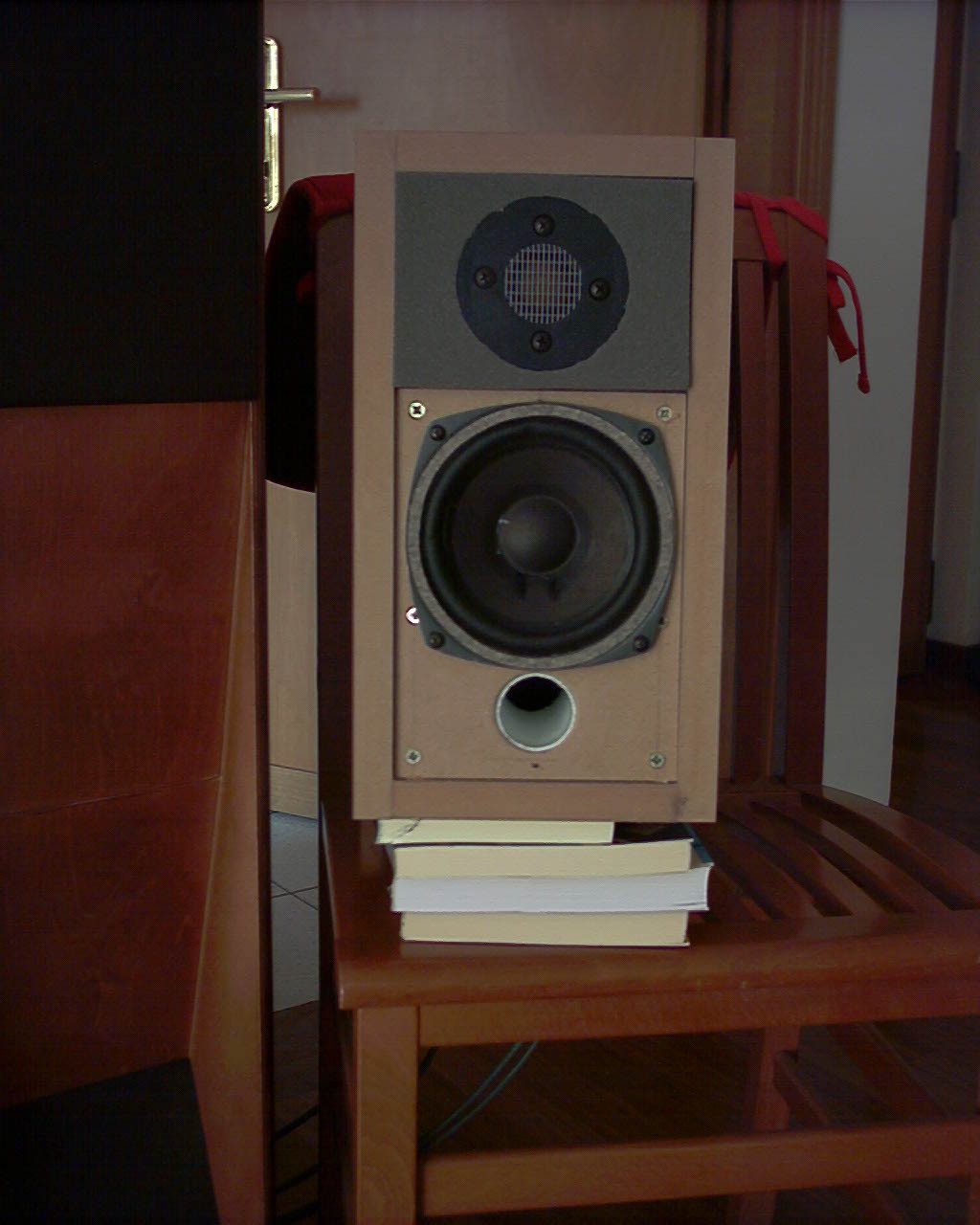

A parte gli scherzi, vorrei continuare con le regine, le piccole regine del Bottom.
Mi riferisco a una coppia di casse molto piccole, che hanno dato molta soddisfazione agli spettatori sia nell'impianto di Filippo, che più tardi, accoppiate al bensuonantissimo Gainclone di Green Marlin il quale aveva un ingresso già predisposto per collegare lettori mp3, con il semplice spinotto.
Ovviamente, suonava meglio con attaccato uno dei marantz, però per chi avesse un Ipod..
Jorghe,hai qualche foto?
