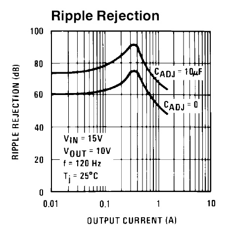

- Messaggi: 1069
Roberto le misure sono state eseguite con che tipo di carico in uscita?
La domanda nasce spontaneamente anche per introdurre alcune notazioni che potrebbero spingere ad una errata valutazione dei grafici plottati nei datasheet. In quelli relativi ai dispositivi Lt108x i grafici di reiezione sono rilevati senza condensatore di bypass sul pin Adj e alla massima corrente erogabile. Per gli lm317, da quanto ricordo, nello stesso grafico è presente anche la curva relativa la caso di bypass locale sul pin Adj e soprattutto considerando una conduzione pari a 500mA, valore corrispondente alle migliori prestazioni mostrate dal dispositivo:
Quanto al proposito di presentare un setup di misura...credo sia una idea eccellente. Sarebbe interessante avere un setup univoco per tutti i partecipanti cosi da poter confrontare i risultati ; )
