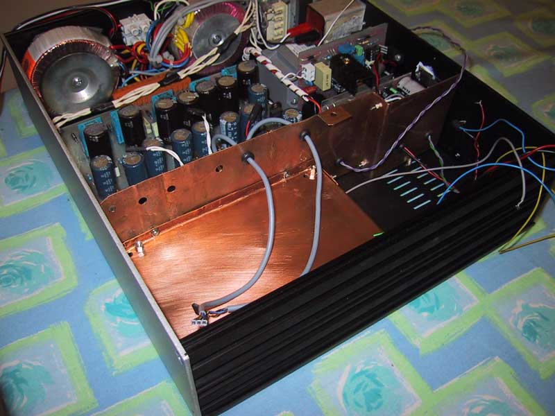

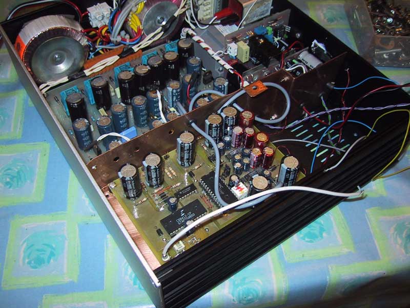

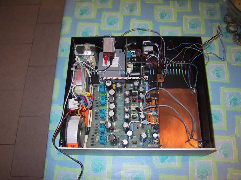

un progetto all'italiana .... nel senso che me lo trascino da anni, poi succede sempre qualcosa e mi fermo.
....ora ci sono quasi, per tagliare la testa al toro, visto che mi arenavo sempre nello stadio I/V di uscita, ho deciso di allestire tutto per poter provare le diverse soluzioni che ho visto in giro e magari anche altre.
Ho preso cosi un bel case di hifi2000 e ci ho "stipato" dentro tutta l'elettronica di contorno, lasciando un angolino per lo stadio di uscita, cosi poi non mi rimane che concentrarmi sullo stadio di uscita, realizzarlo su una millefori e collegarlo on site per fare le prove.
un'po macchinoso lo so, ma ....non sono riuscito ancora a trovare il feeling giusto con il suono del CD
qualche foto:
panoramica
dettagli
l'angoletto per l'elettronica delicata...
se c'è interesse posso postare qualche schema.
qualche foto:
panoramica
dettagli

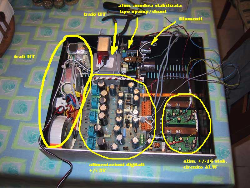

la scheda DAC monta un CS8412 come ricevitore, può montare un chip sovracampionatore NPC oppure uno schedino per lo zero-oversampling.
I dac sono due BurBrown PCM1702.
7 alimentazioni digitali separate: 5V logica digitale, 5V circuito PLL, 5V sovracampionatore, +/-5V dac canale destro e +/-5V dac canale sinistro.
input a trasformatore.
Altre Alimetazioni disponibili per lo stadio di uscita IV:
+/- 16V con circuito stabilizatore shunt ALW
+6.3V stabilizati per filamenti
+250/300V stabilizati con circuito tipo opamp/shunt (fortemente ispirato al HPHV shunt Regulator)
Metto insieme gli schemi e più tardi li posto.

Ciao Marzio, bel lavoro caspita! :o
Gentilmente, mi daresti qualche riferimento a questo circuito ALW di cui parli? Mi tornerebbe utile proprio in questo momento.
Come sono fatte le tue alimentazioni digitali? Mi sembra di intravedere delle induttanze common mode, un filtro CRC (può essere?) e degli integrati a 3 piedini (quali?)...

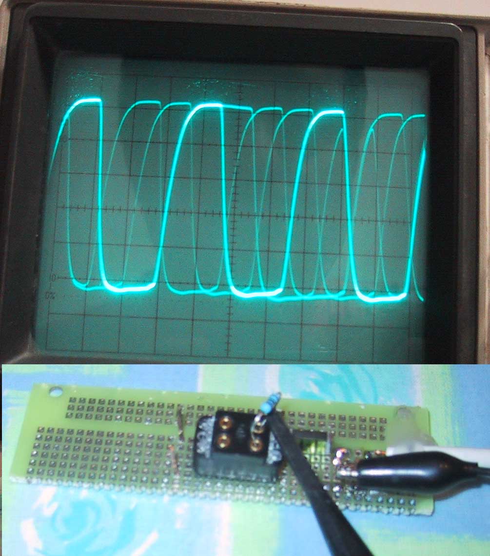

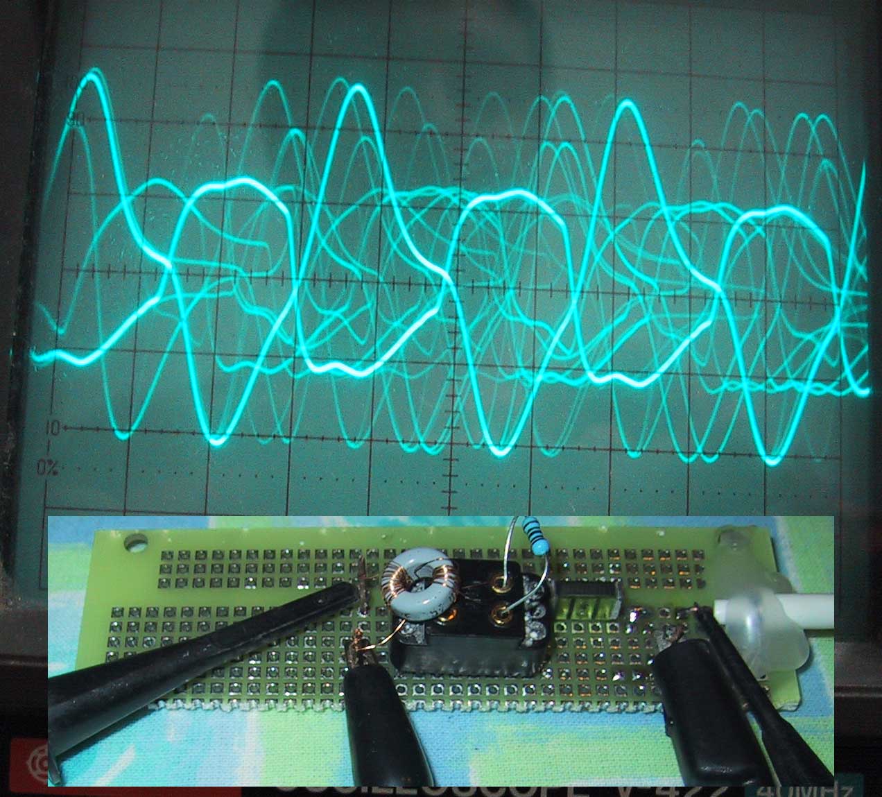

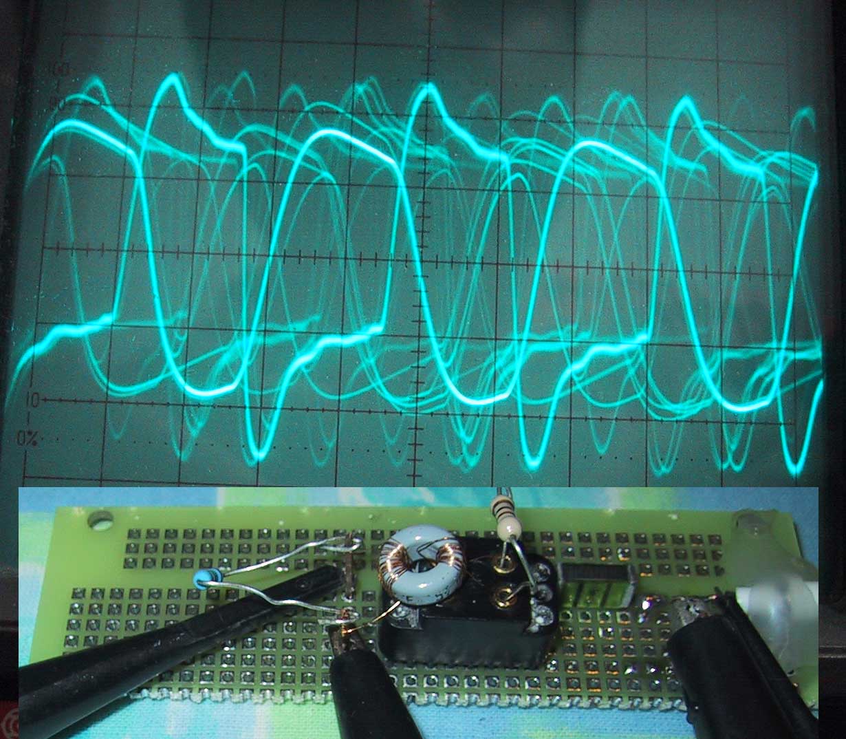

Faccio una piccola premessa prima di passare al caso pratico: il problema dell'SPDIF non è legato tanto alla trasmissione priva di errori, che è abbastanza semplice da ottenere con circuiti non affinati, ma all'estrazione del clock attraverso il PLL interno al CS8412/14 o similari.
IMPORTANTE: Tale clock determina il momento il cui il campione viene convertito in analogico dal IC DAC.
Vien da se che se il fronte del clock fluttua attorno alla sua frequenza nominale, il segnale (pseudo-)analogico ricostruito sarà distorto rispetto a quello campionato in origine.
Questo è il jitter!
Per minimizzare questo fenomeno il fronte dei bit del SPDIF deve essere pulito e stabile in frequenza. Il PLL interno al ricevitore ha frequenza di loop abbastanza alta per consentire la flessibilità nell'aggancio del segnale in ingresso, circa 1kHz, perciò le componenti spettrali (che modulano la portante, quale il jitter) al di sotto di questa frequenza passano lisce lisce nella ricostruzione del clock e si sovrappongono al segnale analogico ricostruito.
> vorrei avere la possibilità di commutare 2 o 3 sorgenti digitali, da notare che in ingresso alla scheda DAC c'è un trafo, consigli su come fare?

visto che bisogna affrontarlo questo maledetto SPDIF.... vediamolo in faccia!
giocando ieri sera con l'oscilloscopio, condizioni delle prova:
meccnica NEC SCSI, uscita RCA SPDIF, cavo 1mt 75ohm teminato RCA da un lato e con quello che vedete nell'altra:
RC= 100 + 47nF
RC= 100 + 47nF, il trafo lo vedete...
RC= 56 + 47nF,trafo + 100ohm
per il trafo ho preso spunto dall'articolo su epanorama...
non sono bravo ad avvolgere i trasformatori.....
però ci riprovo attimizzando tutto su qualcosa di meno approssimato.
RC= 100 + 47nF
Ma c'hai la manopola del trigger dell'oscilloscopio rotta?
Non riuscivi a fermarla un po' sta onda per vederla chiaramente? Si intuisce solo così...
Certo è che per valutare a occhio la qualità di un segnale SPDIF c'è perlomeno bisogno di una sonda straordinaria, buona esperienza e un oscilloscopio perlomeno da 100MHz se non di più...
