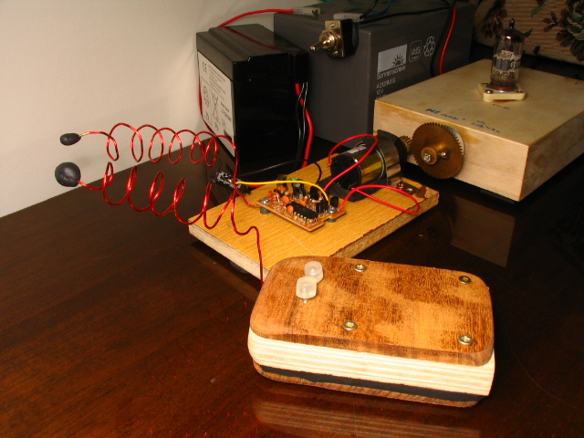

Da tempo mi chiedevo come potessi risolvere il problema del telecomando di volume senza spendere un capitale, visto che non ho nozioni di elettronica ed il massimo che riesco a fare è copia-incolla. Leggendo su un altro sito ho fatta mia l'idea di utilizzare una auto telecomandata cinese. Dunque la ricetta. Ingredienti: 1 auto telecomandata a batterie con radiocomando avanti-indietro (10 euro dai cinesi), 1 motorino demoltiplicato (8 euro), due ingranaggi del meccano (in cantina, a casa della mamma), materiali vari di recupero tipo legno, fili viti, etc.

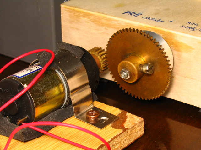

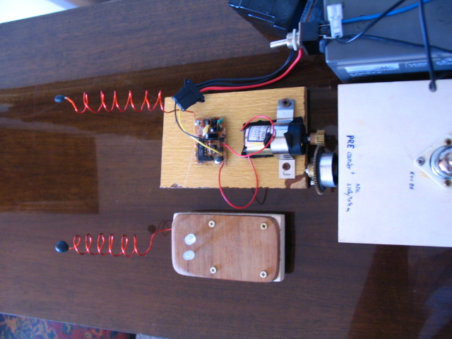

Costruzione: ho preso la parte elettronica collegando il motore demoltiplicato al posto di quello del giocattolo, montato su una basetta di truciolato; fissato un ingranaggio all'albero e fissato il secondo ingranaggio alla manopola del potenziometro del pre (GRAZIE PIERGIORGIO!!!); collegata una antenna (filo in rame) ed una batteria 12V 4 Ah; per il telecomando ho trasferito gli elementi dell'originale in un nuovo alloggiamento, compresa la pila da 9V. Fissato la base con stucco per lavelli ed avvicinato il pre in modo da far "ingranare gli ingranaggi". finito.
Come va? bene, grazie. temevo che motore o qualcos'altro potesse sentirsi nell'impianto, ma in realtà è tutto ok.
Problemi: non so perchè ma ogni tanto il motorino viene azionato per qualche frazione di secondo, facendo fare alla manopola del volume degli spostamenti non percettibili, solo si sente il motore che entra in funzione per un attimo. forse capta qualche interferenza? boh. comunque sono soddisfatto. Fra qualche tempo deciderò se dargli un alloggiamento... (oppure buttare tutto).
Se qualcuno ha suggerimenti per ovviare al piccolo problema segnalato saranno benvenuti.

Ciao penso meglio di cosi non potevi ottenere, perche le schede inserite nei giocattoli economici sono limitate, non possiedono un ricevitore quarzato ma un circuito ricevitore a controreazione per giunta la maggior parte di quelle schede lavorano intorno ai 27mhz CB (banda cittadina),
ti consiglio un sistema a raggi infrarossi.

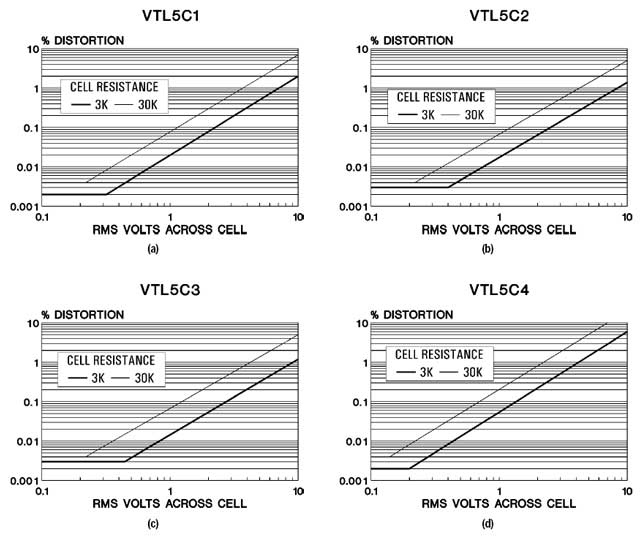

-se il segnale supera determinati livelli la distorsione sale a livelli non trascurabili
