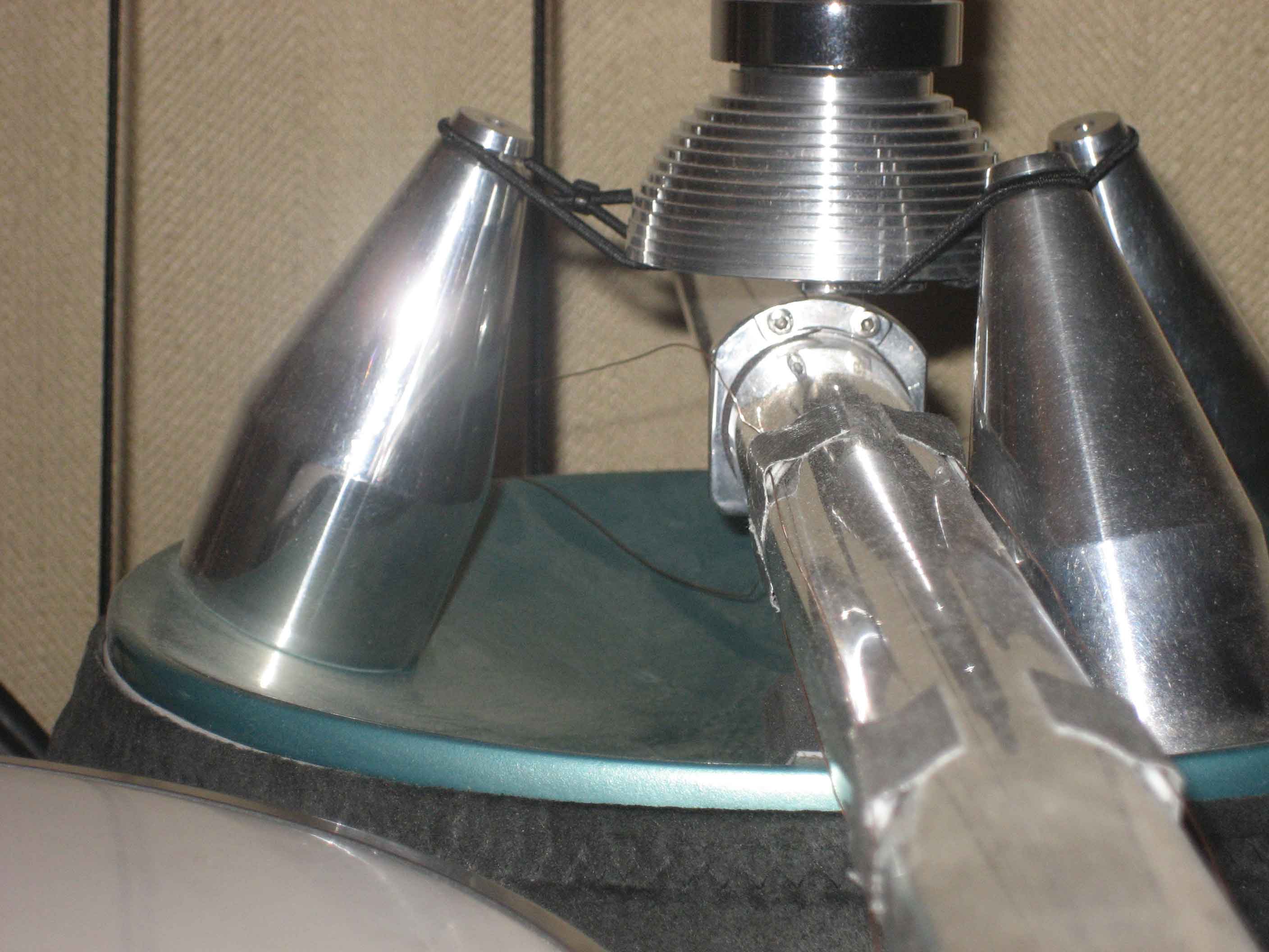

Dopo un po' di lavorio, i risultati del Metodo Moss cominciano a sentirsi:
Ecco il piccino al lavoro http://img63.imageshack.us/img63/350/img0001ip2.jpg
Qui il dettaglio del braccio sospeso su elastici
http://img253.imageshack.us/my.php?image=img0002oc4.jpg
http://img253.imageshack.us/img253/171/ ... oc4.th.jpg
e qui il preamplificatore http://img63.imageshack.us/img63/965/img0006ss0.jpg
Per la cronaca, la fonorivelazione (che parolaccia) avviene con il disco sospeso in aria, poggiato sul piatto solo tramite la corona dell'etichetta
In queste condizioni (molle ad aria sotto i piedini del gira, braccino sospeso su elastici da merceria e disco sospeso in aria) la traccia n° 8 del disco test HFNRR viene letta senza distorsione sull'onda vista all'oscilloscopio (quindi -all'atto pratico- con distorsione inferiore o pari al 2% massimo)
E questo con tutte le testine da me provate e montate !! (anche quelle da due soldi)
Chi è analogista incallito sa cosa intendo...

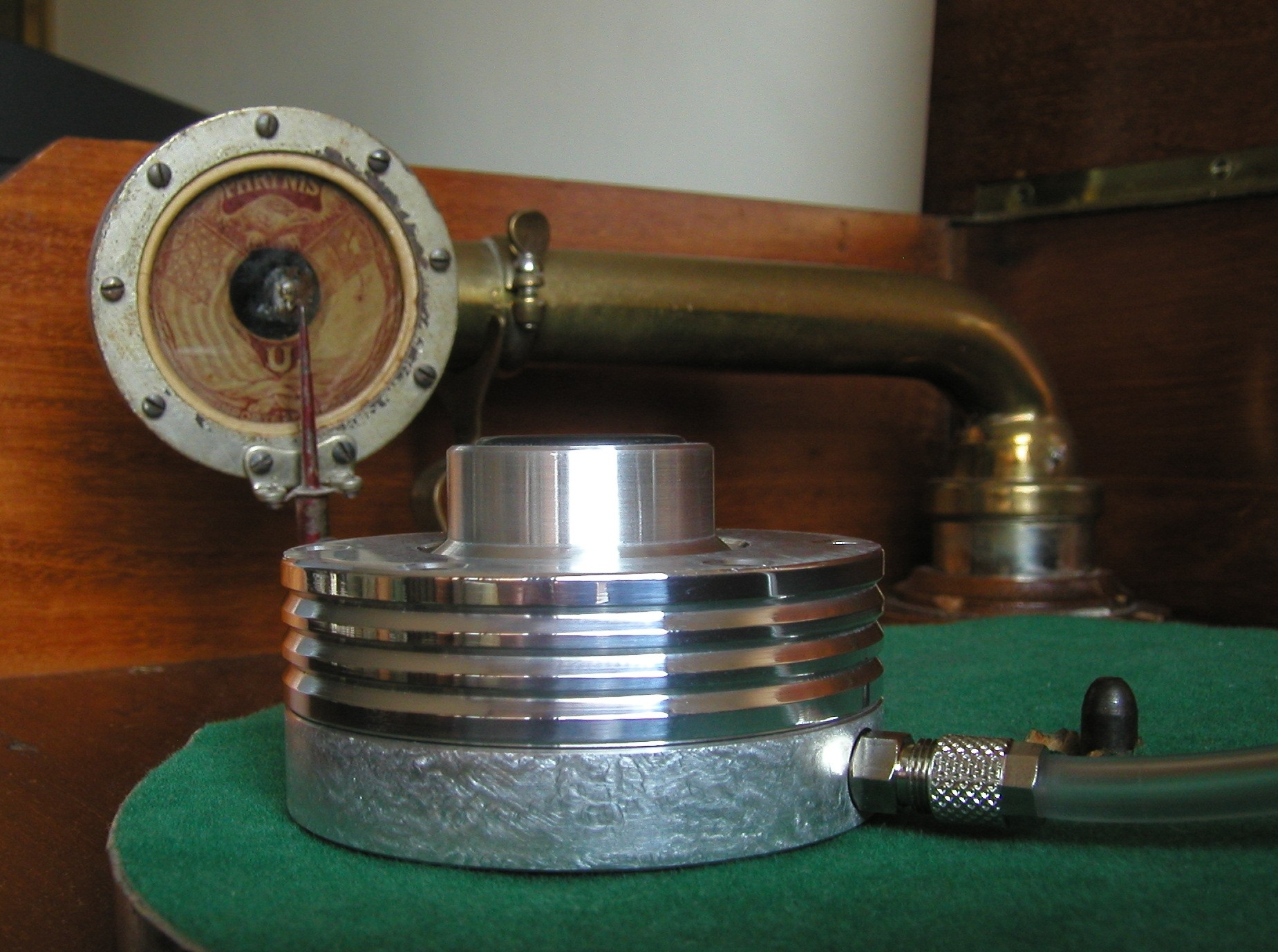

Domanda...ma le sospensioni ad aria che orgine hanno?
http://img253.imageshack.us/my.php?image=img0001vz9.jpg
I serbatoi sembrano molto "handmade"...te li sei costruiti da solo?
Il braccio non mi sembra nuovo, rega 250 immagino.
Il giradischi invece non lo conosco, non è proprio il mio campo. Di che si tratta?

Paolo, cosa intendi?... cosa hai usato uno spessore?...nel caso, quale?.Per la cronaca, la fonorivelazione (che parolaccia) avviene con il disco sospeso in aria, poggiato sul piatto solo tramite la corona dell'etichetta
Marco, le molle ed i serbatoi sono Moss ( Ks15), li ho presi anch'io, il gira è un Micro Dqx 1000 ( o DDx, ecco un link: http://de.geocities.com/bc1a69/micro_eng.html ).

Il giradischi è un Micro DDX-1000, il braccio un Rega RB-250, il fonorivelatore è un Denon DL103.
In attesa della costruzione di idonea elettronica "Moss Like" il fonorivelatore è collegato all'ingresso MC del pre Naim NAC42.5 (scheda Na323) con cavi costruiti "quasi" secondo Moss.
L'effetto è strepitoso, anch'io ero incredulo al primo ascolto.
Ovviamente anche i mobili degli altoparlanti sono stati modificati.
La cosa più divertente è che non sembra esserci fine, ai miglioramenti, e qui non si tratta di controreazione si o no, valvole o transistor (anzi, pre e finale sono giustamente controreazionati, come da moda dell'epoca), ma in questa configurazione gli effetti "negativi" ?! della controreazione sembrano sparire o avere poca o nulla importanza, come infatti sospettavo da tempo...
Ovviamente ho testato anche la frequenza di risonanza del sistema braccio-testina, all'oscilloscopio, usando sia il disco test Ortofon che il HFNRR; riuscite ad indovinare cosa è venuto fuori ? ; )

Paolo, come hai fatto a rendere il braccio perfettamente in bolla, nonostante sia "sospeso" su elastici? Piccola curiosità...

Il braccino è tenuto sospeso da tre anelli elastici lunghi 15 mm circa, che "guantano" (termine tecnico genovese ) su tre bulloncini M6 avvitati su tre pilastrini distanziatori; avvitando o svitando di frazioni di giro i bulloncini, ogni elastico "guanta" su una diversa parte del filetto del bulloncino e pertanto si abbassa o si alza di quel tanto che serve a mettere in bolla il braccio.Paolo, come hai fatto a rendere il braccio perfettamente in bolla, nonostante sia "sospeso" su elastici? Piccola curiosità...
Il riscontro del braccio in bolla è fatta con un filo a piombo, che traguarda il riferimento disegnato sul corpo testina Denon.

I serbatoi sono diversi da quelli che avevo visto io tempo fà. Mi sembrano molto più caserecci questi, la versione che avevo avuto in prova aveva dei serbatoi col marchio Moss, campo bianco e scritte in blu. Anche le molle sembrano leggermente diverse nella costruzione.Marco, le molle ed i serbatoi sono Moss ( Ks15)
Interessante come spunto per una realizzazione diy comunque. Potreste fare una foto un po' più nel dettaglio delle molle? Io vedo se trovo le foto dei serbatoi, sono quà da qualche parte ; )

Le molle, sono queste, Marco, la parte in alluminio che va a contato con la sorgente, è conica, e rimane contenuta nel cilindro, che poggia sul piano:
La sua forma, impedisce che la membrana si deformi o fuoriesca, in quanto, va in appoggio su una sede appositamente formata all'interno del cilindro stesso, se si dovesse sollevare la sorgente appoggiata sopra:
- Messaggi: 1069
Il fatto di mettere a contatto la membrana con un distanziale è più che altro legato alla necessità di avere un fermo corsa in caso di rottura della membrana, cosi da evitare danni alle elettroniche. Inoltre si mette la menbrana elastica in sicurezza, impedendo il contatto accidentale con parti del telaio che potrebbero danneggiarla.Le molle, sono queste, Marco, la parte in alluminio che va a contato con la sorgente, è conica, e rimane contenuta nel cilindro, che poggia sul piano:
