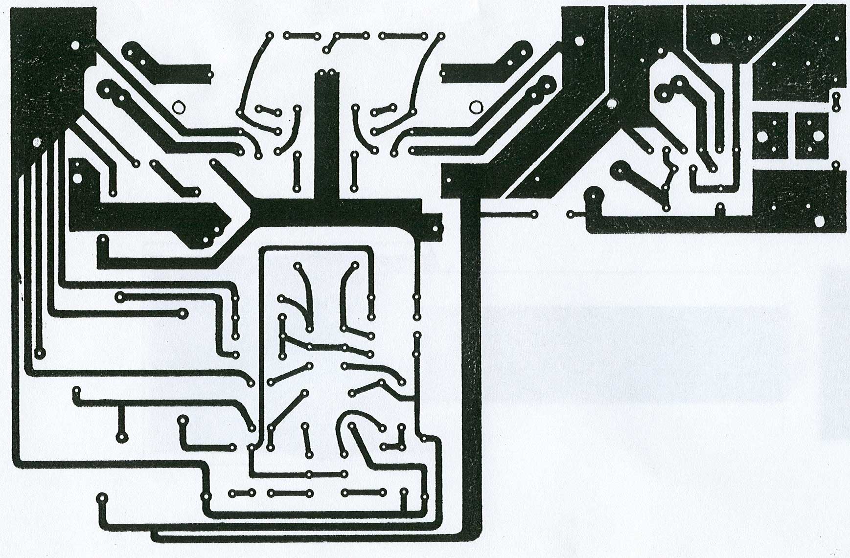

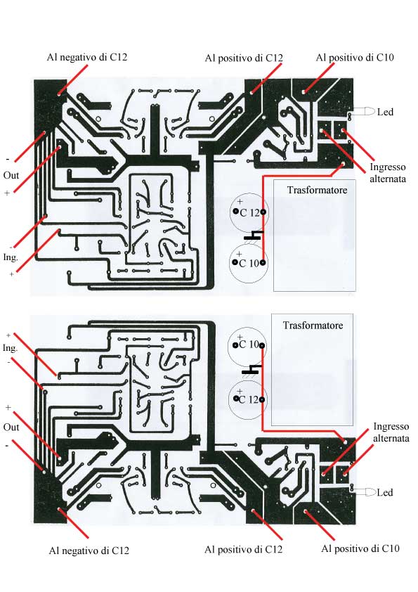

Ecco come avevo pensato gli stampati e la disposizione nel mobile (un pesante dissipante della HIFI 2000).
Come vedete è perfettamente simmetrico, basta un solo lucido per stampare, il canale Dx e Sx, i transistor, devono ovviamente essere ruotati di 180° in una scheda rispetto all'altra.

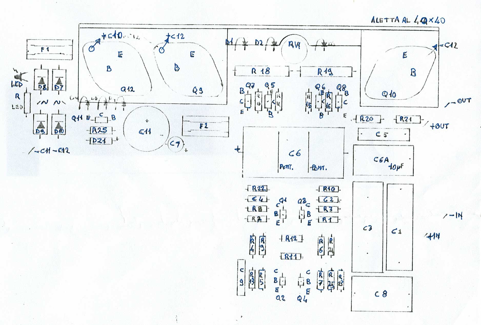

Qui, la disposizione componenti ( sempre a penna):

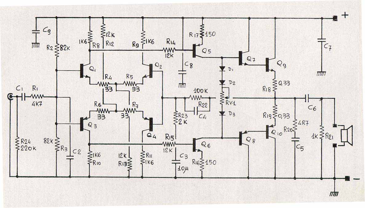

Lo schema elettrico del nostro economicissimo campioncino:
un grafico, distribuzione spettrale della distorsione a 12,5 watt ( vi ricorda qualcosa?):
Un pò di numeri:
Amplificazione 42X
Pot. max su 8ohm circa 66Watt, 100 su 4ohm.
Impedenza di uscita 58 milliohm, smorzamento 138 su 8 ohm 2khz

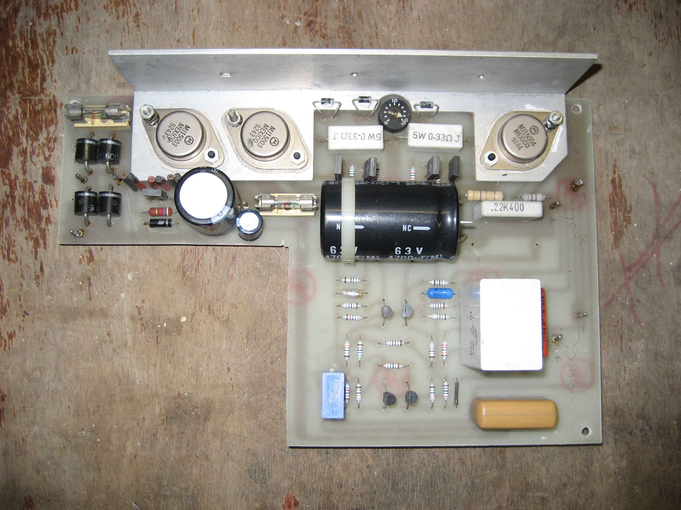

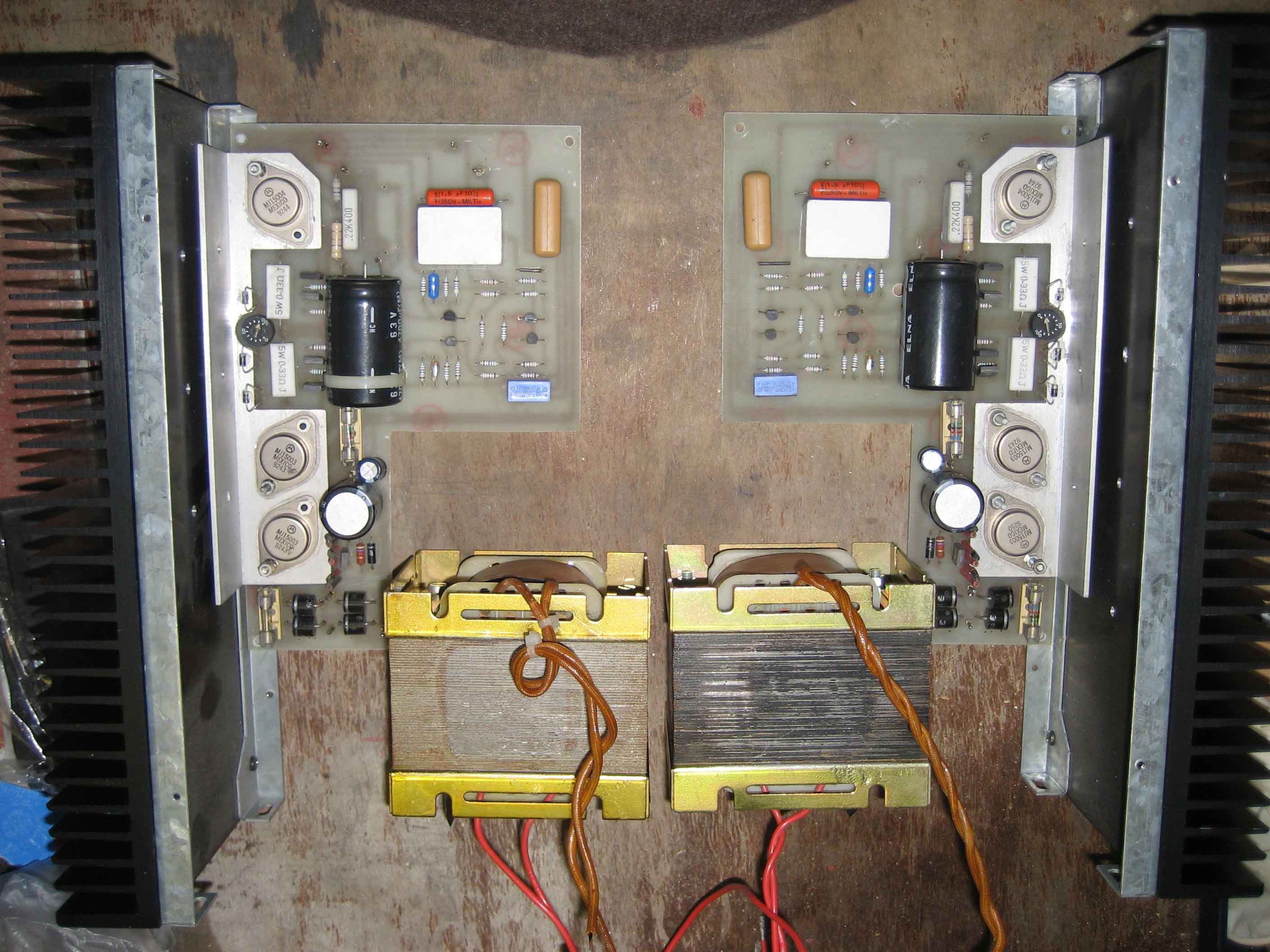

..ecco qualche foto fatta su un esemplare ancora in circolazione a casa di un amico, notare il piano del tavolo in faggio anticato :D :
Manca il C 6A di by pass, alcuni lo ritengono superfluo.
Ora il disegno del PSU:
nel mio esemplare c'era un ponte al posto della full wave.
Una bobina ben dimensionatta sul ramo positivo migliora decisamente il suono del'apparecchio.

anch'io realizzai diversi anni fa questo ampli e lo trovai davvero bensuonante e tuttora fa bella mostra di sè nel salotto di una cara amica.
Però non sono mai riuscito ad eliminare un ronzio di alternata che a basso volume si fa piuttosto evidente.
Io ho utilizzato il PCB proposto sulla rivista e penso che il problema sia proprio nella disposizione delle sue piste.
Ho provato anche ad utilizzare le bobine di filtro indicate, ma senza alcun effetto.
Tu non hai notato questo problema col tuo PCB?
Scusa tanto, ma mi era proprio sfuggito il tuo intervento.
Avevi usato un solo trasformatore di alimentazione oppure due?... la mia esperienza mi dice che dovevano essere assolutamente separati i due canali.
Con la mia PCB, non vi erano problemi se si usavano due tr. e le bobine, senza quest'ultime, era presente un leggerissimo ronzio ( non significativo, quando si ascoltava un programma musicale). Esso era proporzionale alla corrente di polarizzazione, ma la corrente altina migliorava la qualità del suono.
La bobina comunque, non si limitava solo a togliere il ronzio.
