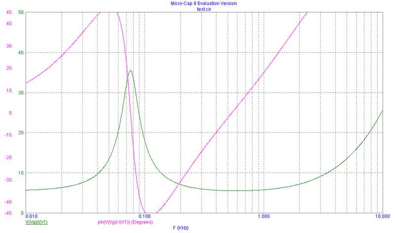

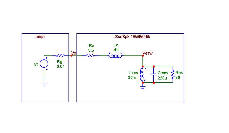

OK, questo è una semplice simulazione di un pilotaggio in tensione di un woofer (adattamento da studi di Ingrast...).
Schema:
e plot simulato di impedenza (verde) e fase relativa (fucsia). Diciamo che collima abbastanza con la risposta di un normale woofer....
Situazione:
Cmes= simula la massa meccanica equivalente
Res= resistenza meccanica (perdita meccanica del sistema)
Lces= simula la cedevolezza delle sospensioni (e sistema di movimento meccanico in aria in generale....)
Re ed Le sono le componenti elettriche interne della bobina
Vesw= tensione equivalente alla velocità del cono (traslazione in tensione dell' equivalente meccanico....)
In pratica il gruppo RLC in parallelo simula la situazione meccanica (traslata su un piano elettrico), mentre il resto è il normale circuito elettrico tipico delle nostre discussioni.
La "sezione meccanica" in zona di risonanza riesce a simulare abbastanza bene la condizione di sfasamento e contrapposizione di impedenza tipica dell'azione da back_emf. Più è alta la velocità del cono (Vesw) più la sezione meccanica opporrà una impedenza elevata di risposta, o se vogliamo, più è alta la velocità del cono più è alta la tensione back-emf equivalente che si opporrà alla corrente che genera il movimento.....
Forse ora sarà possibile andare a vedere DOVE sono queste non linearità presunte da Paolo (o White o chi per lui....), e se volete anche analizzare graficamente perchè si può sostenere che un pilotaggio in corrente (o moderatamente in corrente) sia più lineare di quello in tensione, ma non sia applicabile nella pratica senza prevedere una forma di compensazione inversa della risposta dell' altoparlante (hawksford ed affini...)

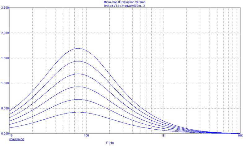

Questa è la simulazione delle variazioni della velocità del cono Vesw in funzione delle variazioni di tensione del generatore, a gradini di 300mV (0.5-2V):
La risposta, ovviamente ampia maggiormente in zona di risonanza, non presenta affatto andamenti non proporzionali, quindi è lineare (versus tensione di input).
Immagino che se la velocità è proporzionale a V (in modo lineare), e la velocità è direttamente proporzionale alla pressione sonora, per una legge transitiva la V^2 resta proporzionale alla pressione sonora.
Ma posso anche sbagliarmi...

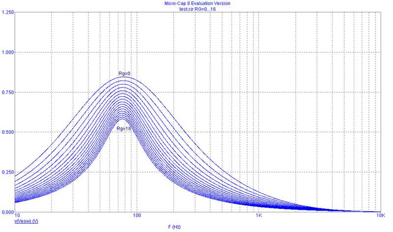

Questo grafico dimostra come cambia la velocità del cono al variare di Rg (resistenza del generatore). Si noti come il Q del sistema risonante aumenti in modo proporzionale ad RG, per cui già con un DF=1 (RG=8ohm) si ha un Q di circa 2-3 volte quello previsto con un generatore di tensione puro.
Questa situazione definisce una risposta in frequenza "naturale" palesemente alterata a favore di una zona limitata (quella di risonanza del sistema) e si potrebbe misurare agevolmente anche sul sistema reale. Questa situazione diventa macroscopica in presenza di pilotaggio in corrente pura, perchè viene a mancare lo smorzamento di Re+Rg alla cella risonante, ed unica opposizione è la famosa Res, ossia la resistenza delle sospensioni+ aria....
Ecco perchè se si usa un pilotaggio in corrente (o ibrido), da una parte si eliminano gli effetti negativi causati da Re+Le+Rg (tutte più o meno non lineari) ma dall' altra serve una "equalizzazione preventiva" della intensità di corrente nella zona di risonanza (in pratica costruire una variazione di intensità di corrente inversa rispetto alla campana di impedenza che si nota nel grafico...)
