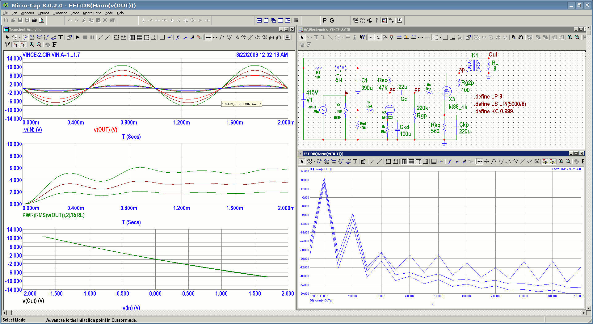

qualche simulazione... partiamo dal circuito originale (o giu` di li`):

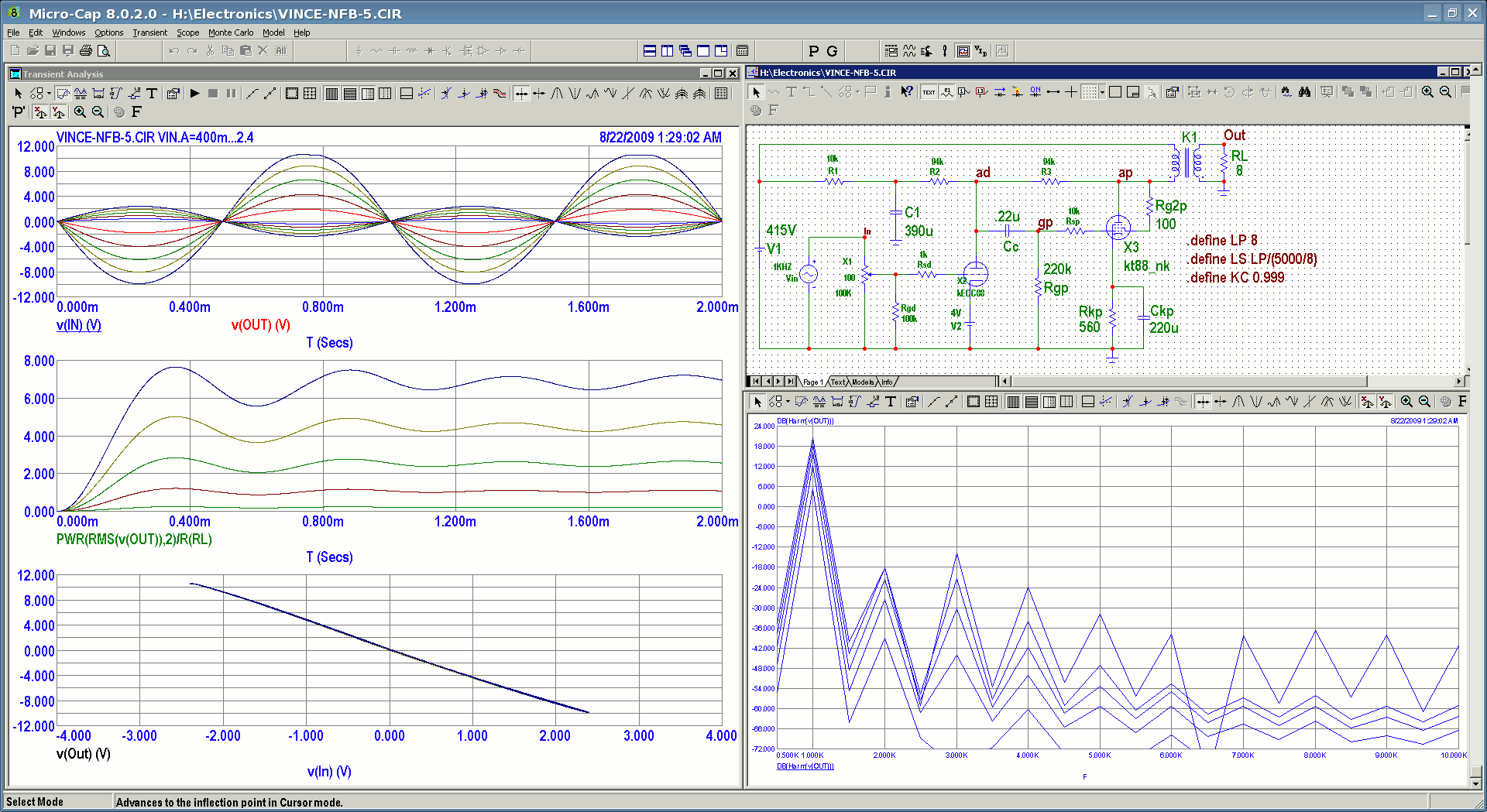

questa invece e` col "partial feedback":

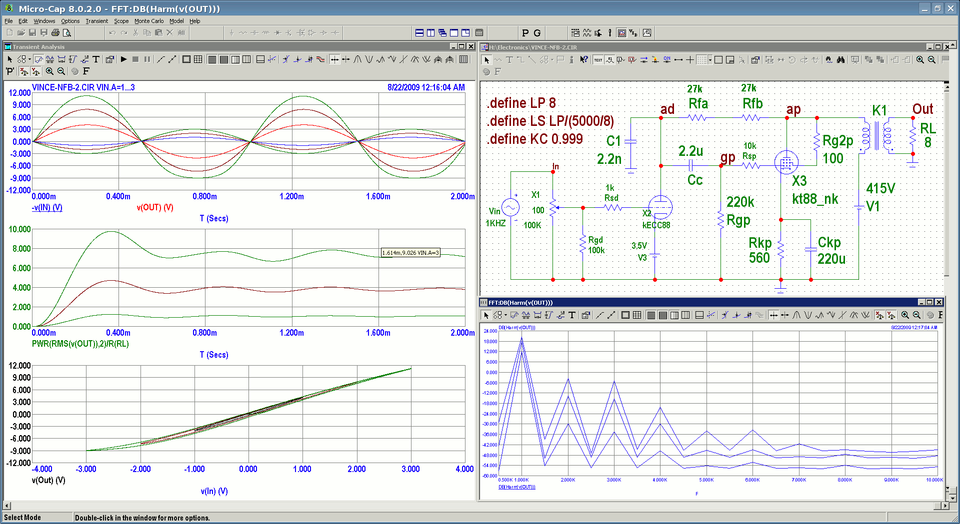

questa e` ancora una versione con NFB locale. In un certo senso e` simile alla precedente ma... "portata all'estremo": :D
Rispetto alle altre ha il vantaggio di essere piu` semplice (ci sono meno componenti: dato che l'alim. del driver viene interamente dall'anodo della finale, ovviamente non serve il filtro per il disaccoppiamente dell'alimentazione della driver...) e, almeno in simulazione, ha un bel clipping, davvero molto "soft" (in effetti come puoi vedere e` molto piu` graduale che nel circuito originale senza NFB... il che e` a dir poco anomalo!!! :o).
La THD ai bassi livelli e` buona, e lo spettro si mantiene buono fino all'insorgere del clipping ed anche oltre (N.B.: tutto da prendere con le molle: le simulazioni di solito sono oltremodo ottimistiche da questo punto di vista - specie quando c'e` di mezzo il modello dei pentodi).
Lo svantaggio evidente (ed ovvio) e` una cospicua riduzione della sensibilita`... come vedi, per portarlo al clipping ci vogliono quasi 6Vpp (cioe` circa 2Vrms) in ingresso. E` una (buona) sensibilita` da finale "duro e puro", ma come integrato sarebbe decisamente... "un po` sordo". :D
N.B.: una configurazione simile non l'ho mai provata in pratica, per cui non so` dirti per certo se possa funzionare davvero (senza rogne). Il rischio fondamentalmente e` che sia instabile (si metta ad autooscillare). Il cond. C1 l'ho aggiunto apposta, e` una compensazione che serve a ridurre il guadagno alle alte frequenze per guadagnare un po` di margine di fase in quella zona... e per lo stesso motivo (ma alle bassissime) ho dovuto portare Cc a 2.2uF. Cosi` come lo vedi sembra andare bene, ma resta cmq una simulazione: come detto sul fatto che funzioni anche in pratica non ci giurerei. :|
Pero` sarei curioso di sapere se (ed eventualmente come) va` in pratica... ; ) 8)

Un paio di note:
* avevo in testa i 390u e li ho messi anche sul disaccoppiamento del driver... (dove invece tutto sommato 100u bastano).
* nota come, anche in una semplice simulazione, l'introduzione del NFB riduce sensibilmente l'ampiezza della 2a armonica (e la THD) ma in compenso fa` comparire una serie infinita di armoniche di ordine piu` alto... :|

dimenticavo... come forse avrai intuito, quei ".define" che vedi sono i parametri del TU "K1":
  • "LP" e` l'induttanza primaria (parametro fondametale per la risposta in basso)
  • "LS" e` l'induttanza secondaria (calcolata a partire da quella primaria ed il rapporto di trasformazione)
  • "KC" e` il coefficente di accoppiamento tra primario e secondario (che e` inversamente proporzionale all' "induttanza dispersa")
Non ho messo ne` le perdite (Rdc, etc) ne` le capacita` parassite.
