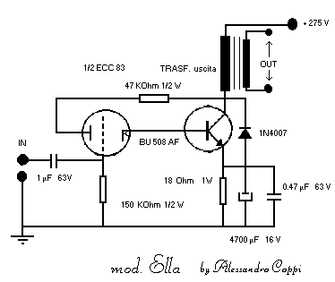

mr2a3
- Messaggi: 896
Aspetto anch'io con curiosità il risultato delle misure, tempo fa infatti mi ero posto la stessa domanda.
In realtà Alessandro mi aveva abbastanza convinto, spiegandomi che in Ella l'ECC83 è praticamente un ampli di corrente con il transistor che guadagna invece sia in corrente che in tensione.
Soprattutto in tensione visto la bassa corrente di polarizzazione e la Classe A.
Quindi la bassa R del transistor e il trafo dovrebbero determinare una bassa impedenza di uscita (?)
Ciao, Massimo

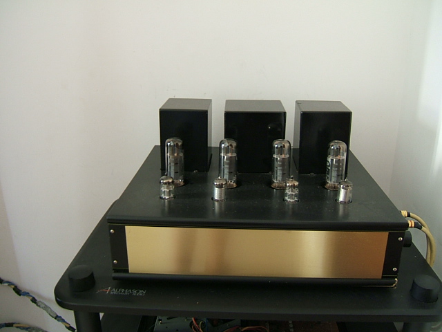

Non so, ma mi adegue... e vi darò le letture!!
Come ben sapete ormai, non sono una cima in materia e anzi ogni volta che credo di essermi fatto una certa cultura... ecco qualcuno che posta qualcosa e mi crolla la montagna.
Quello che so per certo è quello che sento e come riconoscere la buona musica ben riprodotta. Anche in questo momento sto ascoltando Diana Krall con Ella e..... ed è sempre un piacere, signorina!

Quoto e straquoto,Io aggiungerei anche Ella di Alessandro Coppi.
Ha un suono veramente piacevole, ammaliante...
Lo ricollego spesso e volentieri per lasciarmi trasportare nella sua magia.
l'ho costruito anch'io e continua a piacermi.
Per Piergiorgio:
potrei farti la misura per l'impedenza ma il mio esemplare monta 2 TU
non originali.
Antonio
mr2a3
- Messaggi: 896
Vediamo se "ti indirizzo".Mi procuro la resistenza citata e ti mando le letture.
Tu però mi spieghi come leggi questa impedenza? Cosa ti dice esattamente?
Se l'ampli misurato avesse impedenza di uscita = 0 ai capi della R e della R/2 (carico) leggeresti la stessa tensione, e corrente raddoppiata nel secondo caso.
Ovvio che parliamo di pochi V, overo potenze ben gestibili dall'ampli.
L'eventuale impedenza di uscita dell'ampli invece è semplificabile come una R in serie, per cui con il carico formerebbe un partitore, con la "R in serie" sempre uguale e due diverse R di carico (nei due casi). Quindi misurando le due tensioni e ricavando le due correnti . . . . . vuoi provare ad arrivarci da solo?
P.S. Quando fai queste misure non ti dimenticare di "caricare" anche l'altro canale, magari, se non ti piace il rombo dei 100Hz, con un'altra R da 10 Ohm 10W (così in tutto ne devi comperare 3).
P.P.S. Già che ci sei fai le misura anche a 1.000 Hz
Ciao, Massimo

PG, Massimo,
ho recuperato le resistenze e sto cercando di isolare con il PC le frequenze desiderate da un disco di test che spara tutto lo spettro... che ve lo dico a fare.... impossibile.
Dove le trovo? Esiste sul web un generatore di frequenze per comuni mortali (mortalis simplex
Altrimenti mi potreste sempre mandare un mp3... PG tu hai il mio indirizzo...

Nessuna banalità Mauro, era proprio quello che cercavo, anzi meglio!
Allora PG, ho fatto le misure che risultano consistenti sui due canali. Oscillano un pochino e pertanto i dati che ti do sono le medie o meglio le letture più frequenti.
Allora queste sono le letture:
100Hz con R10 leggo 210.0mV AC
100Hz con R5 leggo 109.0mV AC
50Hz con R10 leggo 198.5mV AC
50Hz con R5 leggo 105.1mV AC
Il tester che ho è un FLUKE 87III (comprato nel 1999 e mai calibrato) e con i due pin in corto da una lettura di 2.6mV.
A questo punto sono curioso di conoscere le tue valutazioni in merito.

Riguardo al post precedente, è chiaro che le letture non sono assolute.
La frequenza era generata dal PC, il generatore di frequenza aveva l'uscita regolata a -46dB, il volume di uscita del PC era bassino (sul quarto direi) e il volume del pre integrato di Ella era al valore del mio volume di ascolto (45%). E' chiaro che variando qualsiasi dei tre volumi... variava la lettura. Lapalissiano, ma giusto per essere chiari.
- Messaggi: 8083
- Been thanked: 60 times
Non è necessario eseguire misure assolute, basta che il segnale sia sempre lo stesso nei due casi.
Ora, prendiamo i dati a 100Hz:
V2= (R=10ohm) 0,21V
V1=(R=5ohm) 0,109V
Ne segue per la legge di Ohm:
I2= 0,21V/10ohm = 0,021A
I1= 0,109V/5ohm = 0,0218A
Sempre per la legge di Ohm, la resistenza di uscita, che è un aresistenza dinamica, vale a dire misurata con le variazioni di segnale non con i livelli assoluti, sarà:
Ro= (V2-V1)/(I1-I2)
Quindi il tuo ampli ha una resistenza di uscita di ...
per confronto, ho misurato con Primo (SE di 6EM7 con feedback) i seguenti valori, utilizzando due resistenze da 3,3ohm, prima in serie e poi in parallelo:
6,6ohm (serie) Vo=0,47V rms
1,65ohm (parallelo) Vo=0,37V rms
che signifia una Ro di circa 0,6 ohm.
Di Ella è interessante anche approfondire la funzione della R da 47 k e la variante che era stata proposta inizialmente, ma poi sconsigliata, ricalcata sulla Connessione a Super Triodo giapponese:
V2= (R=10ohm) 0,21V
V1=(R=5ohm) 0,109V
Ro= (V2-V1)/(I1-I2)
