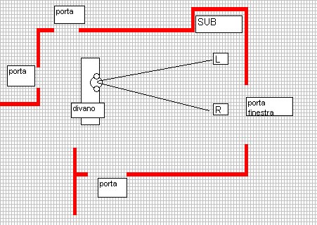

Sul posizionamento hai ragione: sarà fisso e immutabile e a livello del pavimento; unica opzione sceglier se mettere il woofer sul lato sinistro o destro del box orizzontale ( e quindi da 100 a 0 cm dal muro di fondo )
Il tipo di carico è tutto da pensare, con una preferenza per la sospensione pneumatica. Buttata lì, con un SIPE AS300.1/120.8 in cassa chiusa da 150 L si dovrebbero avere i 40Hz a -3 dB ed i 30 a -6dB. La sensibilità dovrebbe essere inferiore a quella dei 2 diffusori, ma essenso amplificato per i fatti suoi, questo non dovrebbe essere un problema. La fase invece è tutta da vedere.
Si accettano consigli su woofer e tipo di carico, e soprattutto pareri sul fatto che abbia senso mettere un solo sub.
Ottima indicazione. Non ho ovviamente risposta. Pareri??? (a parte cercare di avere comunque bassa distorsione da parte del wooferone)un sub produce suoni in bassa frequenza, ma a livello di armoniche, queste sono sempre in bassa frequenza o "invadono" lo spettro superiore?
Con le donne non si stravince mai: devo solo cercare di contenere le perdite, per cui dovrei cercare di fare mosse oculate e finalizzate.
a parte questo, se sei a delimitare il territorio, accaparrati più spazio possibile anche se poi ne utilizzerai uno solo.
La rientranza sarebbe occupata interamente dal mobile del sub (nella parte bassa) che si trasformerebbe in libreria nella parte alta. Il mobile del sub verrebbe anteriormente a filo del resto della parete che continua sulla sinistra, mentre a destra ci sarebbe l' angolo con la parete perpendicolare. Il woofer ( potendolo spostare a destra o a sinistra all' interno del suo mobile) può quindi stare o attaccato alla parete di fondo o al max ad un metro, ma comunque sempre in linea con la parete nella quale è ricavata la nicchia.
una rientranza è sempre molto "rischiosa".:
Confido nel cross digitale. Il problema è che l' asse di emissione del sub sarebbe perpendicolare a quello dei diffusori.
Per il disassamento, alcuni moduli per sub prevedono un controllo di fase, e quaso ti consente di aggirare il problema.
Ma a che frequenza si inizia a parlare di direttività?
PS: disegno in excel (fa schifo e non è in scala)

E' per questo motivo che avevo scelto una una pendenza di 24dB/ottava per il filtro!quote:un sub produce suoni in bassa frequenza, ma a livello di armoniche, queste sono sempre in bassa frequenza o "invadono" lo spettro superiore?
Ovviamente se scegli un filtro del primo ordine "ti suona" fino a sopra i 1kHz :o

Originally posted by mr2a3 - 05/06/2006 : 14:21:08
Concordo comunque per il taglio, meglio "deciso"; con un taglio del genere (che potrebbe essere in parte passivo, con un simmetrico ad esempio) ed una frequenza sui 60-80 hz non vedo rischi di direttività.
lo vedi ma non lo senti...
una domanda: non hai un sub "in prestito" per fare qualche prova?
