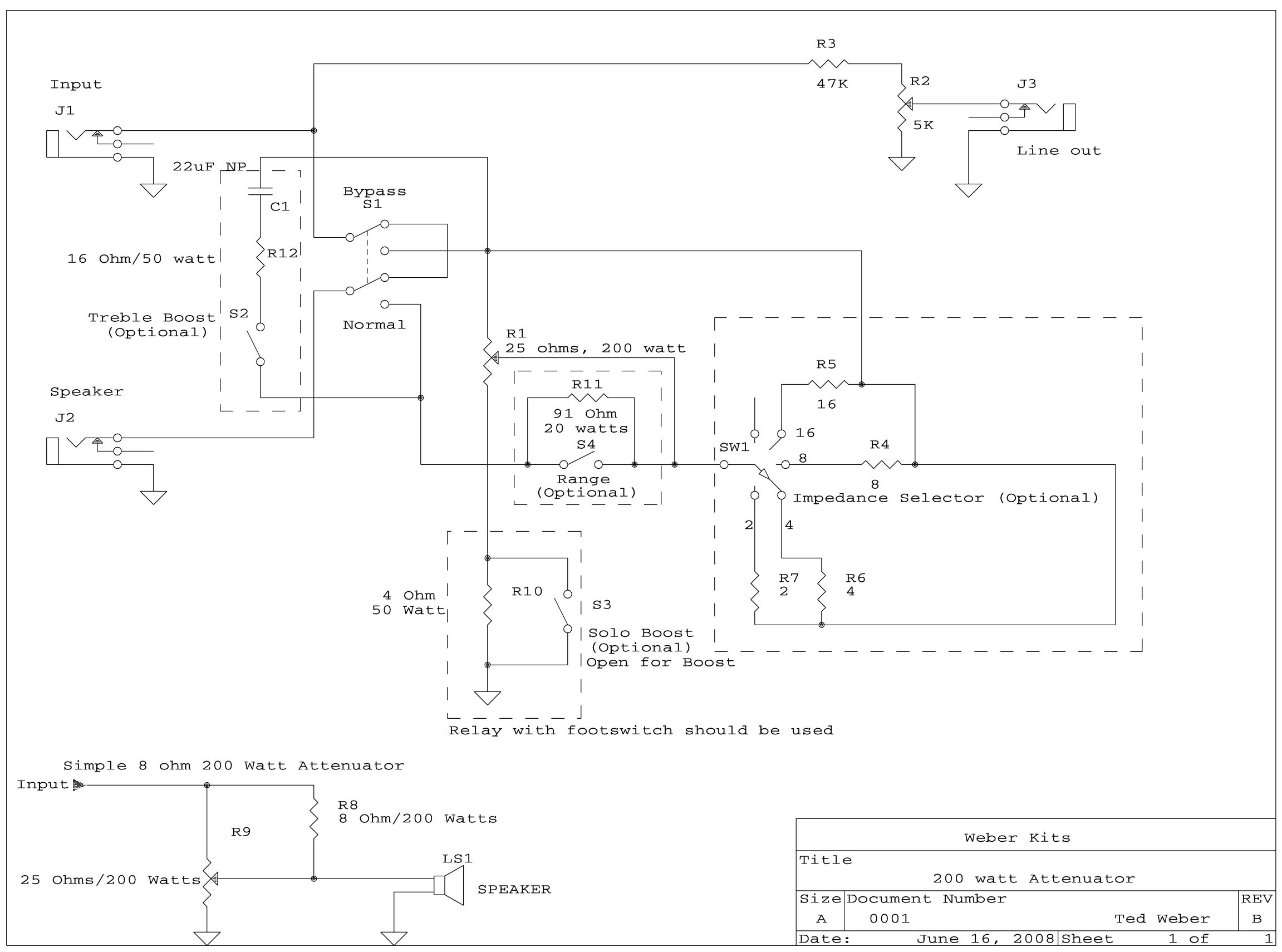

Qui lo schema di un attenuatore "evoluto"
il kit è della Weber
http://taweber.powweb.com/store/kits.htm
aggiungo un altro schemino con programmino di calcolo delle resistenze
Allegato: bridged_att_calculation.zip ( 8606bytes )
basta cambiare i valori in blu con quelli desiderati
Kagliostro
