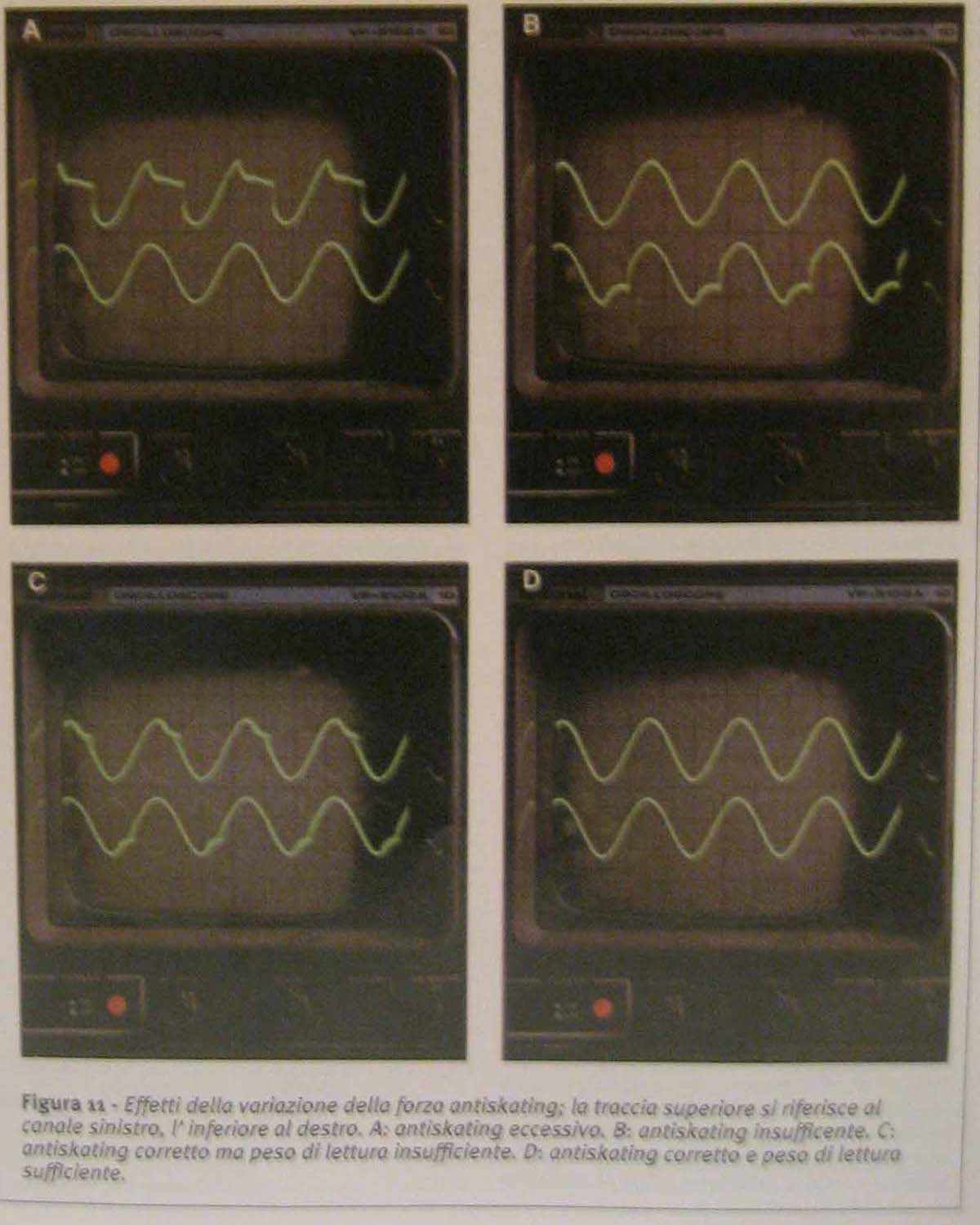

Guardate questa foto ( AR n°12 P. Nuti) e provate a spiegare la cosa:
Immagine
Il solco contiene da una parte L+R e dall'altra L-R, come può la testina ricavare una sola delle due traccie correttamente?
Il quesito si rivolge anche a quanto affermato da Marzio.
La mia zucca da quattro soldi mi fa pensare che se la puntina legge male il solco, cioè sale su una delle due pareti, si debba perdere il segnale esatto in entrambi i canali, ovvero grosso aumento della distorsione.
Se la puntina non ha peso sufficiente, la distorsione è giustamente su entrambe i canali ( foto C)
Ma come possiamo avere un canale letto bene ed uno no?
L'unica spiegazione che mi posso dare è che la puntina rimanga nel solco e legga il segnale completo... ma la troppa torsione del cantilever, non permette la giusta elaborazione dei dati rilevati, da parte delle bobine di uno dei due canali... spiegazione da non ritenersi valida al momento, in quanto non conosco il funzionamento delle testina a dovere, proverò a mettermi a studiarla, sperando di capire come ciò sia possibile.
Sempre che qualche anima pia, non abbia voglia di dire la sua....
Ciao, Roberto

Mah, l' articolo di AR di Benedetti e Mariani (?) pluricitato da tutti e due i players ( chissa' a quale gioco stanno giocando?) riportava le foto di una testina a cui era applicato un antiskating variabile. Molto, 'giusto', poco. La sospensione si torceva come un' anguilla, sempre con la puntina nel solco ma con un notevole disallineamento verticale puntina / blocco testina nelle due regolazioni estreme. Non sono dichiarate le condizioni di prova, probabilmente esagerate volutamente a scopo didattico. Non penso che ciò sia comunque indolore, anche se molto dipenderà dalla cedevolezza delle sospensioni e dalla anisotropia della cedevolezza.
Se non hai le foto, le scannerizzo lowres (sperando che AR non si incazzi prima o poi)
Mauro
PS: Sempre nell' articolo AR232 , si indica la questione 'antiskating' come irrisolta, nel senso che esistono al solito due fazioni aventi pensiero opposto. Se le alterazioni fossero realmente quelle delle foto dei vari articoli, la necessità e le conseguenze di una regolazione sarebbero avvertibili da chiunque, cosa che non sembra avvenga. Immagino quindi che le deformazioni (geometriche e del signale) siano nella pratica molto inferiori a quelle fotografate.
Sostanzialmente, AR232 concludeva (a mia interpretazione) che per testine non estremamente cedevoli, non valesse la pena preoccuparsi troppo, anche per l' estrema variabilità delle situazioni nel corso della lettura di un disco. Una regolata di massima e via ( e forse anche nessuna regolata).
Mauro

rispolverando una vechia discussione, da qui:
Immagine
si vede come nel caso di segnali in fase (che c**o è il nostro caso 8) ) la modulazione del solco è solo orizontale, quindi il solco ci appare esattamente come si vede nelle foto: un serpentone lungo la spirale con profondita costante.
Faccio notare inoltre come l'errore venga commesso nello stesso punto della sinusoide sia in caso di antiskating errato sia in caso di peso errato, immagino perchè in entrambi i casi la puntina va a raccogliere le fragole invece che stare nel solco.
(continua?)

Detto grande cazza*a:
Ragionando su queste immagini:
ImmagineImmagine
Appare chiaro che la modulazione deve essere sia orizzontale che verticale.
Se il segnale è in fase, L - R, vale zero...... e deve esse quella verticale, stando all'accenno di Marzio.
Nel caso di distorsione di un solo canale, comunque, qualcosa non torna, sempre un segnale abbiamo, che deve essere uguale per entrambi e vale L + R, e viene ripartito. Se guardiamo la schematizzazione del sistema fonorivelatore, la sollecitazione, non può essere asimmetrica senza che il cantilever sia spostato, in modo da non trasmettere correttamente la variazione del flusso magnetico.
Sbaglio?
Per Mauro.... ho le foto di cui parli; )
La condizione di una testina a bassa cedevolezza, è in effetti migliore, la torsione dovrebbe essere più contenuta, a parità di forza applicata ( in entrambe le direzioni), inoltre, le altre, sono notoriamente accoppiate a bracci leggeri, che hanno una reazione inerziale più bassa, se i conti tornano con quanto accennato in precedenza, il braccio subirebbe accelerazioni maggiori.
Ciao, Roberto

a frequenze cosi basse, la sospensione non entra in gioco...è come se fosse rigida.
non mi spiego quindi questa immagine:
Immagine
cosa diversa invece l'eccesso di antiskating, che essendo di contro applicato sul braccio, può portare effettivamente la puntina a lavorare fuori asse.
questo a regime "statico", nel dinamico invece, che è dove si deve indagare per spiegare gli effetti delle foto di AR, ancora non ho chiara la situazione.
mi pare evidente però che in regime dinamico, altre alle forze statiche si aggiungono tutta una serie di componenti dovute alla modulazione del solco e all'attrito variabile...forze che, in assenza della componente di antiskating, comunque si originano sulla puntina.
se queste componenti sono in "DC" (passatemi l'analogia con il mondo della corrente) il braccio deve assecondarle riportando in asse il cantilever, se sono in "AC" allora entra in gioco la sospensione della testina e difatto possiamo ritrovare il problema nel segnale di uscita...
[continua?]
