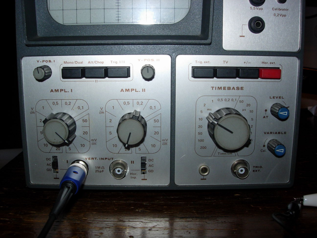

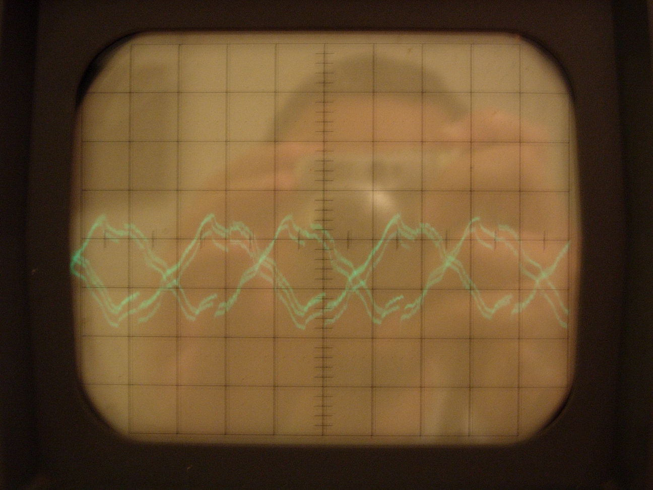

Ecco le foto del rumore con gli ingressi del pre cortocircuitati a massa.
preso dalla uscita del pre.
Il primo con il volume al minimo
Il secondo con il volume al massimo
Con il pre collegato al finale (sempre autocostruito) se spengo il pre il ronzio prosegue fintantoche' non si scaricano i condensatori.
Per cui deduco che :
1) non possono essere i filamenti in alternata
2) non credo che sia l'alta tensione
3) credo sia qualche loop di massa o captazione dei 50 Hz.
Dai calcoli fatti sulle foto postate mi sembra di capire che la frequenza e' 50 Hz con 200 mV di tensione in uscita.
