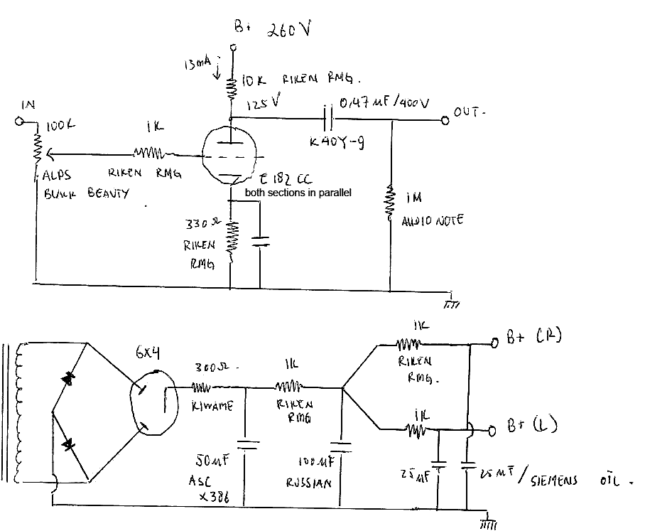

Mi piacerebbe utilizzarlo su questo schema:
solo segnale, l'alimentazione è diversa.
Na roba tipo questo va, per intenderci:
oppure questa:
Che ne pensate? oppure il valore del primario è troppo alto?
oppure questa:

Ecco quelle che erano le mie ipotesi per provare il trasformatore con le valvole e182cc/5687.

commento sulla topologia
A) perché? cioè funziona pure ma il tuo hashimoto è traferrato quindi meno adatto a un parafeed. in generale preferisco la pila al catodo.
B) perché le valvole in parallelo? quale vantaggio?
commenti specifici
A) 2.2uF potrebbe essere poco. il bias della 6J5 è sbagliato: a 4V e circa 130V sull'anodo ci passano 5 mA
B) bias sbagliato: a 4V e 250V ci passano 10ine di mA (friggi la valvola)
commenti specifici

OH! scusa, intendevi 5687 ... il bias mi sembra sbagliato in ogni caso
