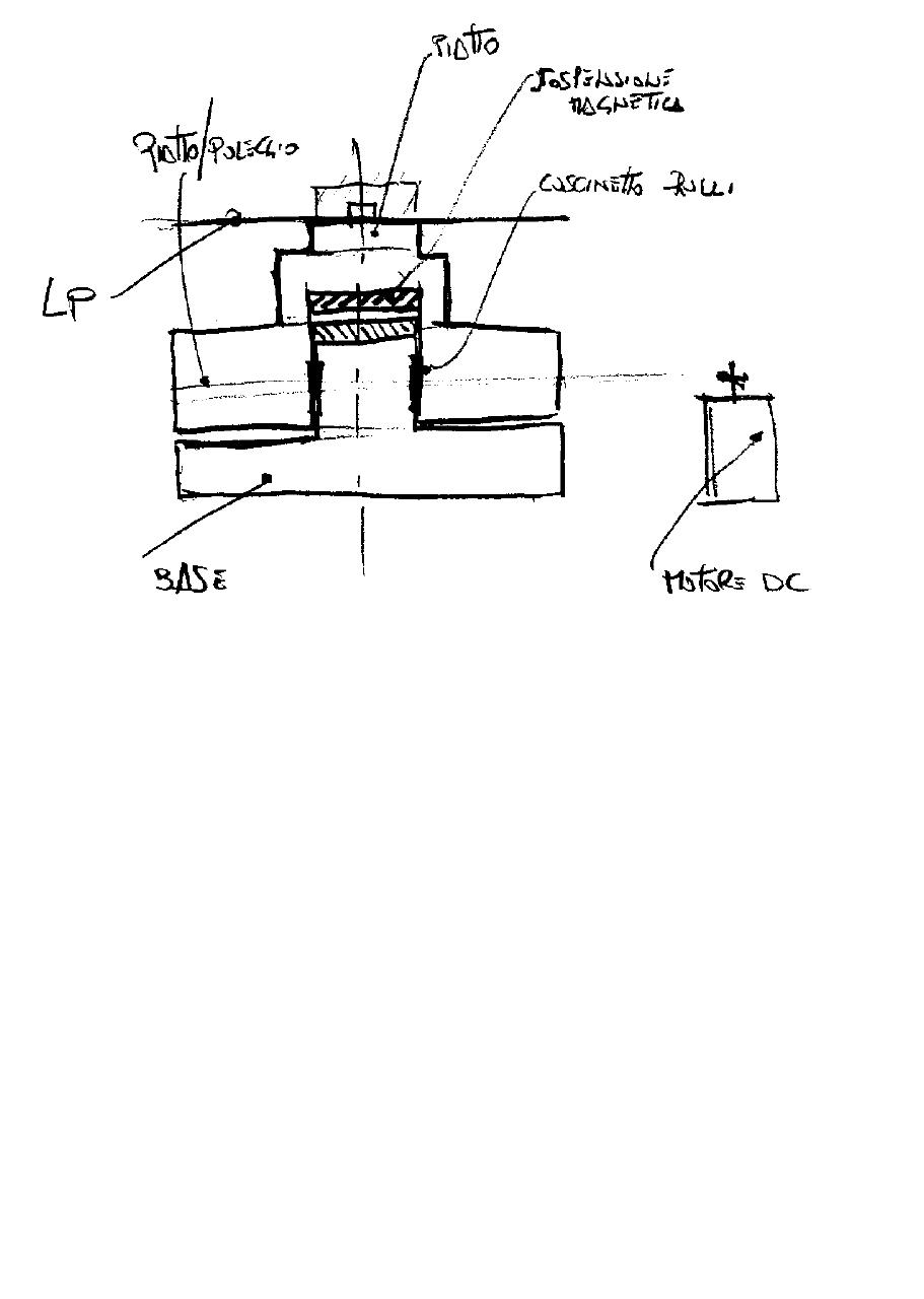

E' questa è l'idea di massima. Giusto una direzione lungo cui muoversi.
1) trazione con cinghia
2) motore DC
3) puleggia pesante e sospesa con magneti e vincolata (radialmente) alla base con cuscinetti a rullini o bronzina
4) area di supporto del disco limitata ... ricorda qualcosa
La sospensione magnetica è per avere un moto più silenzioso: l'attrito lungo le pareti cilindriche è trascurabile e quindi anche il rumore mentre il peso elevato del piatto non si scarica più mediante contatto verticale con la base eliminando il conseguente attrito. L'isolamento inerziale non è assicurato dai magneti: la base dovrebbe di suo essere immune dalle vibrazioni.
OH! Ho visto che su ebbbei ci sono molti motori maxon in germania. Da fare due conti se ci stiamo come potenza e coppia.
Per il braccio ho delle idee ... una modifica dei classici unipivot ma c'è ancora da studiare il cinematismo.
