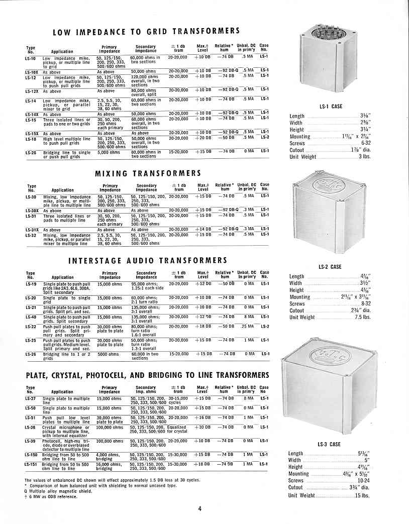

http://www.hifilit.com/hifilit/UTC/510-5.jpg
Ammetto la mia ignoranza ma non conosco l'UTC LS7.
Di cosa di tratta?
Puoi dirmi le caratteristiche?
Un caro saluto,
Silvano Sivieri
è un bel ferro . (li sto rodando: all'acquisto era inusato) E' la prma volta che utilizzo un'interstadio in push-pull
Con gli altri (nei miei single ended) ho sempre avuto evidenti problemi di distorsione anche con correnti modeste. Qui NO assolutamente . Un'altra storia. Da tutti i punti di vista.

Caspita, ho letto che accetta uno sbilanciamento della corrente sul primario di massimo 1 mA, devi stare molto attento...:oè un bel ferro . (li sto rodando: all'acquisto era inusato) E' la prima volta che utilizzo un'interstadio in push-pull

Non preoccuparti sono a frazioni di mA.Caspita, ho letto che accetta uno sbilanciamento della corrente sul primario di massimo 1 mA, devi stare molto attento...:o
Un caro saluto,
Silvano Sivieri
Sarà più dura con gli ls22 che accettano uno sbilanciamento di soli .25mA.
http://www.hifilit.com/hifilit/UTC/510-4.jpg
