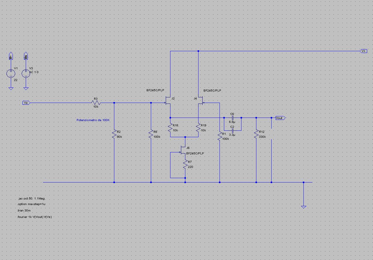

Al finale hiraga 20 watt che e' in costruzione dovro metterci il volume.
Pensavo ad un buffer a monte.
Cosa ne pensate di questo?
Le due resistenze da 50K in serie servono a simulare un potenziomento
visto che non ho ancora capito come si fa con Ltspice a simularlo.
Buffer per Hiraga 20 Watt

Vai sulle risorse di LTSpice su Yahoo groups e scarichi il modello del potenziometroLe due resistenze da 50K in serie servono a simulare un potenziomento
Il tutto è spiegato bene anche in quel tutorial in italiano che avevo segnalato.Vai sulle risorse di LTSpice su Yahoo groups e scarichi il modello del potenziometroLe due resistenze da 50K in serie servono a simulare un potenziomento
