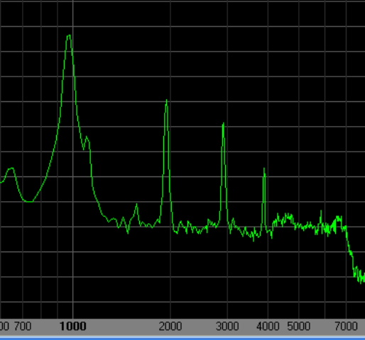

Faccio un piccolo salto in avanti a mostrare il grafico della distorsione misurata sul prototipo, che si mostra ragionevolmente in accordo con le simulazioni:
![Immagine](http://www.audiofaidate.org/uploaded/plovati/diiaccati_thd.jpg)
In realtà alla polarizzazione prefissata di 52mA il clipping era raggiunto molto prima degli 8watt prefissati. Alzando la corrente di bias della 2A3 le cosa vanno meglio. Ho ripetuto le misure a due correnti di bias diverse, si nota come ad una polarizzazione più alta corrisponda un migliore andamento della distorsione in funzione della potenza. Distorsione che è monotonicamente crescente con al potenza di uscita, cosa gradita a molti progettisti e a tutti gli ascoltatori.
In quanto al decadimento armonico, a basse potenze si ha un'andamento diciamo canonico: seconda, terza e quarta armonica, la terza minore della seconda, la quarta della terza.
![Immagine](http://www.audiofaidate.org/uploaded/plovati/diaccati_thd_366V.jpg)
Crescendo con la potenza, la terza armonica assume un valore comparabile a quello della seconda, ma gli altri termini di distorsione di ordine più elevato restano contenuti. Qui siamo a 7,5W e 300Hz:
![Immagine](http://www.audiofaidate.org/uploaded/plovati/diaccati_thd_7W5.jpg)
E qui al clipping:
![Immagine](http://www.audiofaidate.org/uploaded/plovati/diaccati_clipping.jpg)
Ho ripetuto le misure con carichi più bassi, di 6,6 ohm e 4,7 ohm, con risultati analoghi per quanto riguarda la composizione spettrale, ma potenze minori al clipping, ovviamente.

si nota immediatamente la differenza tra i due canali. a basse potenze un canale è decisamente meno distorcente dell'altro. A potenze superiori ai 6W circa, quando predomina il contributo del driver, la distorsione dei due canali è sostanzialmente identica. Scambiando tra loro le 2A3 tra i due canali l'andamento della distorsione si inverte, ad indicare che il responsabile del diverso comportamente è proprio il tubo finale. Seppure nominalmente fossero state acquistate accoppiate, le due 2A3 Sovtek si dimostrano non esattamente tali. I valori di corrente DC dopo un lungo rodaggio sono abbastanza pareggiati (70mA per -49 e -50V di polarizzazione), ma i parametri dinamici restano sensibilmente diversi.
La valvola che va meglio al test delle distorsione ha una microfonicità più spostata verso componenti alte dello spettro, vale a dire percossa rende nei diffusori un tiinnnggg più cristallino dell'altra. Inoltre a volte all'accensione presenta una leggera luminescenza blu sul vetro vicino alla curva superiore del vetro. Non so quanto queste indicazioni siano però generali e sostitutive di rilevazioni strumentali. Circa queste ultime: le misure riportate sono state eseguite con Visual Analizer ed una scheda esterna USB. Il valore di THD misurata è sufficientemente accurato, ma non certamente allo 0,1%.
E qui al clipping:
Nella figura sottostante possiamo vedere la distorsione armonica in funzione della potenza per i due canali:
![Immagine](http://www.audiofaidate.org/uploaded/plovati/diaccati_thd_pout1.jpg)
Ripetendo le misure con carico più basso, si conferma l'andamento:
![Immagine](http://www.audiofaidate.org/uploaded/plovati/diaccati_thd_pout2.jpg)
con carico più basso è possibile raggiungere una potenza superiore, in quanto non si è più limitati dalla tensione, ma con arrotondamento marcato dei picchi e conseguente elevata distorsione.
Non ho eseguito la misura con carico reale perché 8W inviati a diffusori da 98dB/Wm generano fischi intollerabili per una comune abitazione.
E' importante notare la tendenza di diaccatì a fornire tutta la richiesta di potenza, distorcendo ma mai saturando fino a 10W. Secondo alcuni autori, cui tendo a dare credito in base alla mia esperienza, questo comportamento è condizione necessaria per un buon risultato sonico.
Sostituendo le EC88 Lorentz di provenienza Distrelec con un quartetto selezionato di E88C Siemens Gold Pin cortesemente fornitomi da walge, ecco la sorpresa:
![Immagine](http://www.audiofaidate.org/uploaded/plovati/diaccati_thd_pout3.jpg)
La distorsione è nettamente diminuita nei due canali, con un record di 2% a 6W per il canale destro, che è quello con la 2A3 'migliore'.
Il punto di lavoro è un pochino diverso, essendo le Siemens polarizzate a 1,37V contro 1,28V delle Lorentz, indice di una migliore emissività.
Riguardo al suono, con un pre a stato solido o il PREconcetto non ho rilevato grosse differenze tra Lorentz e Siemens gold pin. Con un pre con la 12B4 invece queste ultime emergono con una 'voce' più nitida.
Se vogliamo abbiamo un'evidenza sperimentale diretta della incisività della pratica della sostituzione dei tubi, magari spesso praticata senza troppe precauzioni o verifiche.
Dopo questa lunga esposizione, la distorsione di diaccatì alla fine è tanta o poca? Quello che è importante è che entro il primo watt la distorsione sia prevalentemente di seconda armonica e contenuta entro 1% o poco più.
Se ritenete che tassi di distorsione armonica senza lo 0 davanti non siano hi-fi scegliete un progetto a stato solido (ottimo il gainclone con LM1875) e vivrete tranquilli. Almeno fino a quando non vi imbatterete nell'ultimo osannato prodotto che ha il 5% di THD alla potenza di targa dichiarata...
Se volete ascoltare musica, siete sensibili alla lucetta del filamento dei DHT e non ve ne frega niente delle considerazioni tecnofile accomodatevi, questo progetto fa per voi.
