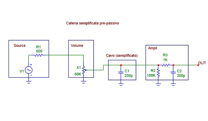

Questa discussione nasce come diretta evoluzione del 3D sugli attenuatori a scatti. L’idea è quella di ampliare gli orizzonti e valutare in generale la sezione di guadagno in tensione e il corretto posizionamento del controllo di volume.
Parto con alcune considerazioni personali di carattere assolutamente generale sugli stadi pre.
Le fonti moderne offrono ormai una capacità di pilotaggio e di erogazione di corrente molto diverse da quello che poteva esser fornito un tempo dalle sorgenti analogiche. Gli stadi ad alto guadagno con sorgenti digitali non hanno più alcun senso e quindi credo che gli obiettivi cui un preamplificatore moderno debbano esser rivalutati.
Personalmente credo che un guadagno intorno ai 15/18dB sia già più che sufficiente, se non addirittura eccessivo. I punti su cui focalizzare l'attenzione a mio avviso sono altri.
Vista la sporcizia che spesso si trova in uscita dalle sorgenti digitali l'idea di attuare un isolamento galvanico è allettante ma va valutata con attenzione.
Sono convinto che un buon pre debba essere quanto più lineare possibile e garantire una banda passante ben oltre quella audio.
Dovrebbe permettere la gestione del volume senza influire sulle sue caratteristiche funzionali.
Sono convinto che sia fondamentale importanza studiare circuitazione e layout in modo tale da ottenere la più elevata reiezione ai disturbi dell'alimentazione possibile.
L'unica vera funzione di un pre moderno, a mio avviso, dovrebbe essere quella di permettere il miglior interfacciamento tra sorgente e finale, con l'aggiunta del controllo volume, mantenendo la più totale neutralità sul segnale elaborato.
Dovrebbe permettere il pilotaggio di cavi di segnale anche lunghi, in modo tale da lasciare il finale o i finali a ridosso dei diffusori.
Credo che le soluzioni siano diverse e dipendano in gran parte dalla tecnologia scelta oltre che dalle condizioni al contorno.

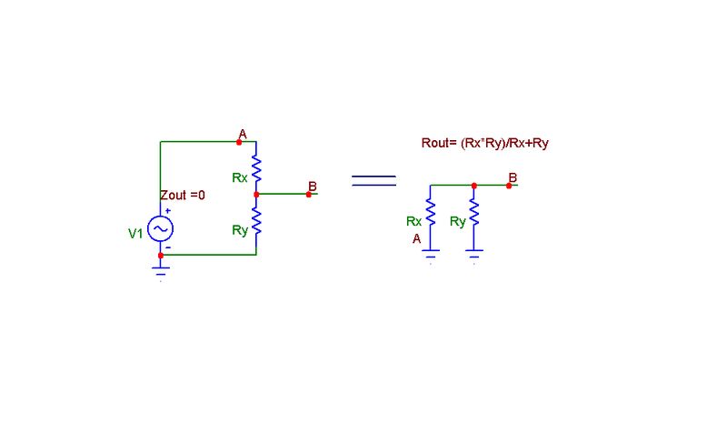

Rumore e adattamento (disacoppiamento)... Mah, secondo me sono due cose diverse. Il rumore digitale è un segnale che si può gestire solo con la filtratura, mentre le problematiche di ronzii e altro possono avere giovamento dal uso di trasformatori o altri gruppi di adattamento (vedi bilanciato)... Io, non amo i componenti reattivi più di tanto (trafo), proprio perchè credo che si entri nell' ambito della gioielleria, quando si parla di trafo per stadi linea (bilanciamenti di materiali magnetici etc...).

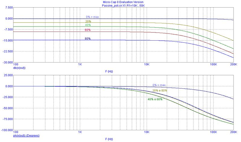

Eppure se migliora l'interfacciamento tra sorgente e utilizzatore il pre dovrebbe poter migliorare il risultato.A scanso di equivoci, il mio pre ideale è quello che "non senti", tipo collego direttamente un CDpl al finale e commuto sul il pre e non riesco a sentire differenze...
Qui non sono sicuro di capire.Mah, secondo me sono due cose diverse. Il rumore digitale è un segnale che si può gestire solo con la filtratura, mentre le problematiche di ronzii e altro possono avere giovamento dal uso di trasformatori o altri gruppi di adattamento (vedi bilanciato)...
Intendi che il trafo lascia passare il rumore digitale?
Semplicisticamente credevo che un trafo fosse sempre un filtro passa basso e che la capacità tra gli avvolgimente cominciasse ad avere effetto a f davvero molto alte.
E quì denuncio i limiti dell'approssimazione, quale f di passa basso (50kHz?) e a che f gli accoppiamenti capacitativi entrano in gioco (quì non provo neppure a spararla)?.
Al limite con l'aiuto di piccolo C . . . . no?

Scherzi a parte, allego un semplice schema di pot. passivo, con simulazione di risposta in frequenza e fase per vari punti di intervento del pot.
La cosa che si nota è che per tutti i valori intermedi di resistenza (i punti di massima Zout del Pot) gli effetti del filtro indesiderato si vedono anche in banda audio.
Ho ipotizzato un filtro PB nel ampli tarato a circa 700Khz, che non è certo un valore "impiccato". La curva corretta (dell' ampli) è quella relativa a 0dB di attenuazione, cioè quando il potenziometro non "parzializza" il livello.
Ovviamente il generatore ha una Zout di 600ohm, che interagisce anche essa con il filtro (indipendentemente dal pot.), ma rappresenta una "media" delle impedenze di uscita che si trovano su apparecchi commerciali...
Ricordate che normalmente si ascolta con il pot a circa -30 -10db, verificate dove è la curva di filtro indesiderato a quei livelli e "soffrite"...
Stesso discorso per la fase. Verificate gli sfasamenti pesanti che il pot introduce anche quando la Ft non lavora molto in ampiezza, in zona audio...
Un' ultimo appunto, molti finali tendono a modificare il DF vs frequenza al variare della resistenza che vedono all' ingresso, e anche il rapporto S/N.
Avete scoperto che "cambiate amplificatore" ogni volta che toccate il volume (passivo) del vostro impianto....

Al di là del tipo di potenziometro, la cosa fondamentale è una semplice applicazione dei concetti di circuito equivalente AC e dellla serie parallelo di resistenze.
Con riferimento al disegno seguente:
la resistenza 'che si vede' dal punto A è R1+R2
Guardando dal punto B, in alternata il generatore di segnale (in tensione) è un corto e quindi è come se il punto A fosse A GND
Guardando in B allora vedrò le due resistenze R1 e R2 in parallelo (supponiamo che l'amplificatore abbia resistenza ingresso infinita per semplicità). Il valore del parallelo è dato dalla nota formula (R1*R2)/(R1+R2).
Poichè R1+R2 è diverso da R1*R2)/(R1+R2), la resistenza di ingresso del partitore (vista da A) è diversa da quella di uscita (vista da B) e segnatamente la prima maggiore della seconda, tranne che per le posizioni estrema del cursore, dove R1 o R2 si annullano.

Molto semplice, tu devi considerare che la fonte di tensione per definizione ha una impedenza interna 0. (noi abbiamo i 600ohm da sommare a Rx, ma non cambia il concetto di calcolo).
Se guardi il circuito equivalente che ne consegue, capisci tutto, ti ritrovi con 2 resistenze in parallelo, perchè la Rout la "vedi" tra il nodo B e massa.
Diverso per l' ingresso, (o generatore di tensione) che "vede" sempre la somma di resistenza Rx+Ry, ovvero la resistenza nominale del pot.
Se usi una rete di resistenze più complessa, come il "ladder" il circuito equivalente di uscita e ingresso cambia, ma il principio di analisi rimane lo stesso...

(mi sono messo in cattedra da solo...)
Se ci sono perplessità in merito a questa prima disamina sui pot passivi, si possono discutere.
Alla base di tutta la "manfrina" sta la necessità di rimanere aderenti alla "realtà" progettuale, in pieno stile "professionale". Io sono sempre allergico alle tendenze del "così suona meglio", per cui mi piace studiare "perche".
Naturalmente questa mia natura non è vincolante per il forum o il 3D, ognuno tira le proprie conclusioni.
La seconda fase che mi piacerebbe discutere (con me stesso
Se qualcuno ha materiale a riguardo....
