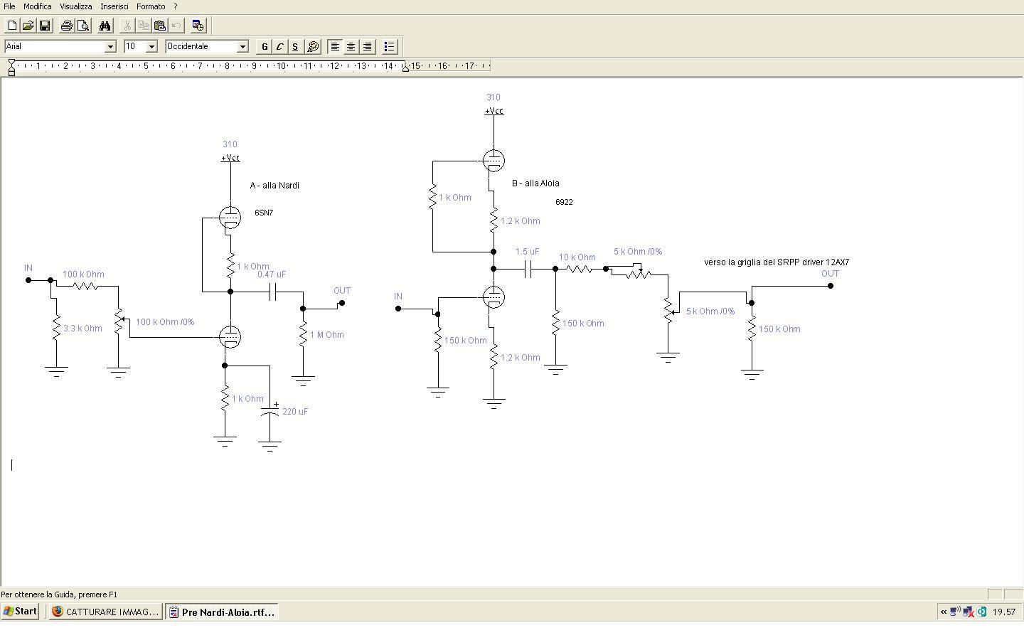

- Messaggi: 9
- Iscritto il: 10 nov 2006, 03:41
ciao Maurizio e grazie per la delucidazione.
Infatti, come hai suggerito anche tu, il finale vero e proprio lo sto già costruendo senza cambiare una virgola. Ci mancherebbe altro.
Per quanto riguarda invece i due circuiti Preamplificatori allegati, il primo dei quali è funzionante già da anni (SRPP con 6SN7), il mio "unico" dilemma sarebbe la possibilità di utilizzare le 6SN7 nel secondo circuito (SRPP con 6922). In breve, sostituendo semplicemente solo le valvole (e/o altro?), è pensabile avere un buon funzionamento e dei risultati apprezzabili ?
Visto che vorrei mettere nello stesso chassis Pre e GY-50, ingenuamente mi chiedevo se potevo riutilizzare le valvole in mio possesso ma con la configurazione "alla Aloia". Ecco ho chiarito il mistero
un salutone dall'Etna brrrrrrrrrrr
Giuseppe
- mau749
- R.I.P.
- Messaggi: 980
- Località: Roccasecca (FR)
Tecnicamente e anche praticamente la sostituzione è senz'altro possibile.
Unica differenza è un leggero diverso guadagno dei due stadi 24 dB per l'Aloia, 23 dB per il Nardi che peraltro ritengo ininfluente ai fini pratici.
Anche la distorsione è simile, attestandosi su un eccellente 0.04% per 1V in uscita.
Unica vera differenza è nell'assorbimento dei due pre, rispettivamente circa 2.8 mA per Aloia e 4.9 mA per il Nardi ma non credo che l'alimentatore possa creare problemi per pochi mA, ripple a parte.
Personalmente dovendo fare la sostituzione la farei "in toto" e cioè lasciando tradizionalmente il potenziometro in ingresso senza complicarmi tanto la vita.
Buon lavoro.

IL GY è stato presentato con diverse soluzioni come stadio di ingresso, vedere su audiokit le pagine del Listino AloiaScusa la domanda: il GY 50 perchè non lo costruisci così come è stato (ben) progettato?
Puoi usare tranquillamente anche lo SRPP di 6sn7 che Aloia usa per pilotare lo ST2000 ( triodosolido).
Ne ho usati sul GY diversi, con diversi risultati sonici, impossibile trovare una soluzione al tuo problema senza prove dirette nel tuo contesto.
Con un taglio grosso, ti posso dire che la 6sn7 suona un po' più "tronfia" nel registro grave e la 6922 un po' più "dinamica".
Poi ci metti due componenti diversi ed il tutto ovviamente salta.
D'obbligo il blocco separatore e una forte attenzione per la microfonicità dei tubi.
Una curiosità, ma il potenziometro in ingresso, non crea problemi allo stadio di uscita della sorgente?
- mau749
- R.I.P.
- Messaggi: 980
Sono sostanzialmente d'accordo con Roberto sulle sonorità diverse, è altrettanto vero che in qualche versione il GY-50 impiegava un SRPP parallelo di 12AX7 (ECC 83) che ha sonorità per certi versi "simile" alla 6SN7, dolce sulle alte e un po' gonfia sul mediobasso.Con un taglio grosso, ti posso dire che la 6sn7 suona un po' più "tronfia" nel registro grave e la 6922 un po' più "dinamica".
Sicuramente la 6922 è la meno "valvola" fra le valvole, a mio parere una possibile alternativa alle due potrebbe essere la 12AT7 (ECC81) che mi pare essere una "via di mezzo": il tutto comunque è da provare.
rispondo io per Giuseppe:Una curiosità, ma il potenziometro in ingresso, non crea problemi allo stadio di uscita della sorgente?
da qualche parte il problema del potenziometro c'è sempre, o per l'uscita della sorgente o per l'uscita del pre ma dobbiamo pur mettercelo!
Aloia sostiene con dotte argomentazioni (vedi articoli sul VPA The Last) che è tassativo impiegarlo in uscita dal pre, così come è implementeto su GY-50, altri, con altrettante interessanti argomentazioni sostengono sia meglio in ingresso.
La decisione è dura!
_________________
Maurizio

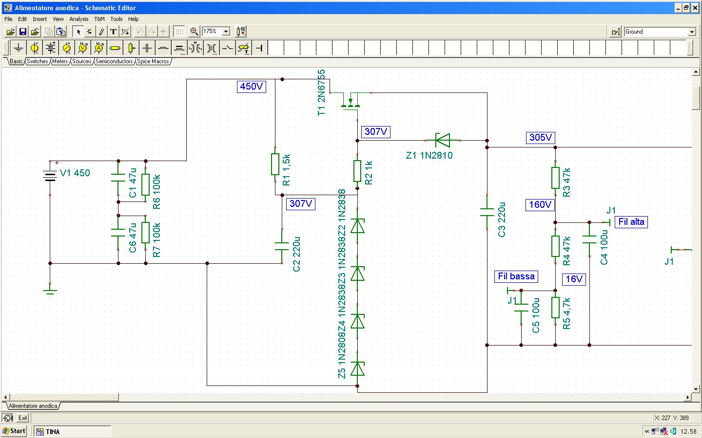

- Messaggi: 9
ciao a tutti
per quanto riguarda l'alimentazione anodica, ho pensato di stabilizzarla con un IRF840 e ho provato a simulare il circuito con un programma, TINA, per verificare il suo eventuale corretto funzionamento di base ed evidenziare il voltaggio nei punti nodali.
Allego l'immagine.
Secondo voi è fondamentalmente corretto???
I primi due condensatori in serie, parallelati da opportune resistenze, sono da 400V visto che il secondario del trasformatore fornisce una tensione alternata con centrale di 320 - 0 - 320 (quello che avevo), che raddrizzata verrebbe circa 450V (almeno senza carico).
Sto dicendo delle fregnacce????
Per il Pre credo che rimarrò fedele al Dolce Linea, anche perchè in questo modo si elimina alla base il problema del doppio potenziometro e si facilità il layout generale allo stesso tempo.
a presto e ancora grazie a tutti
Allego l'immagine.
Giuseppe
- mau749
- R.I.P.
- Messaggi: 980

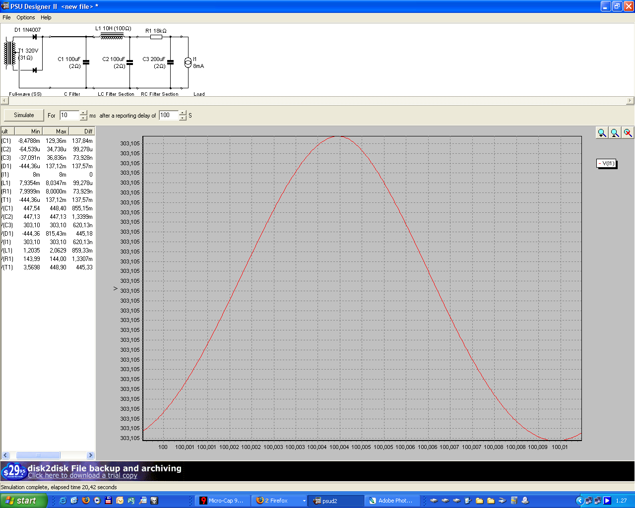

Non amo particolarmente le stabilizzazioni soprattutto a SS ma in linea di massima lo schema mi sembra corretto anche se con il silicio non vado particolarmente d'accordo.
Solo una cosa: hai verificato il ripple residuo?
Va bene non esagerare con le capacità dei condensatori di filtro ma quei 23.5 uF complessivi in ingresso mi sembrano un po' pochini...
Poi, perchè tanta "sabbia" (= silicio) per abbassare la tensione a 305 V partendo da 320+320?
Con uno schema semplice come questo
hai i tuoi circa 305 V sotto carico con un ripple residuo di 620 nV = 0.620 uV = 0.000062 mV = 0.000000620 V!!! ... bastano?
Ho simulato con condensatori da 100 uF perchè trovi da Novarria i JJ 100+100 uF/500VL a prezzi decenti.

beh .....effettivamente non ho fatto alcuna simulazione, semplicemente Aloia usa una tensione stabilizzata, però con un MJE340 mi pare, io ho preferito quella a fet. Ma ora che mi ci fai pensare.........al posto del "vil" silicio potrei recuperare una bella 5Y3GT seguita dal filtro CLC e quindi RC come da te suggerito per abbassare la tensione al valore desiderato.
A proposito...........come dovrebbe essere dimensionato l'induttore? andrebbe bene da 20H 25 mA? sempre ammesso che sia unico per entrambi i canali.
Intanto mi scarico PSU designer......come ho fatto senza finora!!!!!
