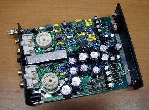

Quella nella foto è la scheda del Project Tube
Già dalle specifiche di guadagno (40dB per l'ingresso MM e 60 dB per l'ingresso MC) immaginavo che l'apparecchio in questione non fosse un valvolare puro ma piuttosto un ibrido.
Questa ipotesi è confermata dal fatto che sulla scheda conto almeno 3 IC e se non sbaglio un paio di quelli che (spero) possano essere Fet.
Si notano anche in basso a destra una lunga teoria di diodi e di condensatori.
Questo potrebbe far pensare, ma credo sia proprio così, all'utilizzo di un sistema moltiplicatore di tensione: in pratica i 16V forniti dal trasformatore vengono raddrizzati e portati a 12 o 24V per alimentare i filamenti e gli IC e contemporaneamente, tramite il moltiplicatore di tensione "riportati" forse intorno ai 150-200V per l'anodica delle due ECC83 che complessivamente non assorbono, immagino, più di 2-3 mA.
Non conosco l'apparecchio e quindi non posso esprimere alcun giudizio qualitativo, sicuramente però questo alimentatore non suonerà mai come uno classico, magari con una vecchia e cara 5Y3 come raddrizzatrice!
Una cosa è certa: costa MOLTO, MOLTO MENO di un alimentatore tradizionale.
