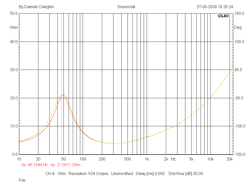

- Messaggi: 530
Same,
ho capito che sono rodati ma rimanendo fermi e magari a temperature bassine la fs si alza. Dei Peerles KP65 PG8 (se ben ricordo la sigla) dopo 14 (!) anni che suonavano ne ho misurato i parametri. Mi sarei aspettato una fs più bassa del dichiarato ovvero 35 hz, invece ho misurato una cosa tipo 56 hz...vedi un po' te
Hai mai provato a premere a fondo il cono con le mani per due tre volte? Prova a misurare i parametri prima ed immediatamente dopo, la fs calerà probabilmente di 2-3 hz anche se l'altoparlante è super rodato.
Questo è un CW162 misurato in questo modo. Inoltre, ripeto, dipende pure dalla temperatura ambiente.....e dalle tolleranze del costruttore.
daniele

- il livello elettrico al driver deve essere ragionevole; preferibilmente occorrerebbe misurare prima l' andamento della distorsione in corrente per definire un range lineare di funzionamento del driver. In una misura a tensione costante imho circa 200-300 mV su un wooferone.
- misure fatte con generatore di corrente o di tensione o misto danno comunque risultati diversi
- occorre verificare l' influenza del cablaggio, che può non essere marginale
- la Rs è meglio misurarla a due decimali e soprattutto non a freddo ma alla temperatura di prova ( influisce parecchio sui calcoli dei Q)
Di mio ci aggiungerei che i sistemi MLS danno delle Fs molto piu' alte dei sistemi dii misura a step sinusoidali, imho per un diverso modo di intendere la tensione del generaotre. Per lo meno cio' avviene con Arta ed EasySound.
Aggiungerei anche che qualche diffusore fornisce valori estremamente differenti se misurato a corrente costante o a tensione costante, con forti assimmetrie della campana dell' impedenza quando misurati a corrente costante o quasicostante. Il motivo di questo mi è ignoto.

Ehm, le indicazioni di Valerio Russo sono mutuate da quelle di GPM, per cui la mia presenza dopo il post di GPM è superflua
Comunque, non esiste il protocollo Valerio o il protocollo Claudio o quello Baudino. Come i insegna GPM basta ragionare su. Se il driver ha una elevata cedevolezza è inutile e controproducent usare masse aggiunte elevate, ad esempio. Così come ogni caso va valutato un pò a sè, ci vuole esperienza.
In questo caso la misura sembra buona e il rapporto fs\qts misurato \ dichiarato non eccessivamente sballato (ma indica che nella misura si è usata una tensione maggiore rispetto al dichiarato). La massa aggiunta è corretta. Sicuramente e ripeto, sicuramente, specie con ap dal qms basso, le misure vanno fatte previo rodaggio, almeno 2 ore con non meno di 7-8 volts a bassissima frequenza (da 25 Hz a scendere, tanto per dare dei numeri, a volte si scende pure a 12Hz). Meglio una decina, regolando la freq del tone generator in modo che la distorsione non sia esageratissima (ma chiaramente udibile). Dopo un paio d'ore il magnete deve essere tiepido, se così non è, alzare la tensione di pilotaggio e riaggiustare la frequenza. Dopodiché aspettare una decina di minuti e misurare la Re (con due decimali). Se è eccessiva rispetto al valore a freddo il driver si è surriscaldato, aspettate ancora un pò prima di fare la misura. Viceversa, il preriscaldamento va rieseguito con tensioni maggiori. Almeno... puiù o meno faccio così. ovvio che un Vifa con la meccanica chiusa si riscalda di più di uno Scan con meccanica aperta...
Comunque in questo caso, dopo 4 anni di utilizzo e le sospensioni che si sono sedute e poi indurite in quella posizione il driver va shakerato ben bene prima di esprimer giudizi. Per quella che è la mia esperienza, i parametri ciare non si discostano eccessivamente dai misurati. in definitiva in questo caso, due cose vanno controllate meglio di altre: rodaggio e tensione di misura.
Valerio
PS: con ARTA la tensione efficace dei due tipi di stimolo è piuttosto diversa, per questo andrebbe aggiustata fra un metodo e l'altro. a parità di tensione efficace tuto torna a suo posto (se le risoluzioni dei due istemi di misura intorno alla fs sono simili, altrimenti sono vere le leggende metropolitane!)
Valerio
