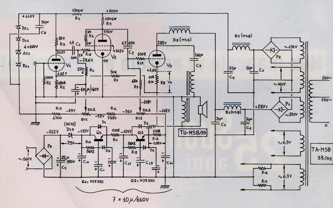

cosi?
http://www.audiodesignguide.com/ba/msb_aloia.jpg
magari con 6c45 al posto della ecc83 (anche se cosi funziona magnificamente) caricata con un induttore . :D
interessante anche la polarizzazione della el34 tra lo pseudo triodo e boh? :?:

vabbè ... avevo appena finito di leggere le ultime misure di 'sto power totem.

Carico distribuito (vedi Quad).
no, non mi sembra proprio :oops: , il carico ripartito usa anche l' uscita catodica,
invece se ben ricordo l' articolo di Aloia , è un parafeed (contento Gluca) con controreazione catodica sulla 6c33 usando l' uscita altoparlanti.
ho costruito anche io un finale PP cosi fatto con controreazione catodica sulle finali (uscita 6ohm con presa centrale,
pubblicato su AudioReview nel 1993 , non ricordo il numero , credo in settembre)
per non parlare della finezza del carico della el34 , un incrocio tra un pseudo triodo e il funzionamento a pentodo , credo.
Il tutto è fatto con una resistenza che invece di collegarsi al + anodico è
collegata direttamente all' anodo della el34 a mo di triodo.
qualcuno sa qualcosa di piu ?
insisto nel dire che una 6c45 al posto della ecc83......... magari con carico induttivo......

cosi?
Originally posted by pipla - 19/08/2008 :  23:14:00
Il "MSB" e` una delle prime cose che mi erano venute in mente quando si e` trattato di "fare qualcosa" con le 6C33C.
Ricordo di averlo scartato per due ragioni: in parte per via di costi, pesi ed ingombri (come dice Aloia stesso, e` una specie di portaerei :D ). Ma soprattutto per il fatto che -se non ho capito male- sfrutta le 6C33C ben oltre quelle che sono le specifiche raccomandate nel DataSheet.
Se vai a vedere nei datasheet originali sovietici, e` indicato chiaramente che per tensioni superiori ai 250V la dissipazione max scende a soli 30W (il perche` per me resta un mistero, ma cosi` e` scritto).
Nel MSB (almeno a giudicare dallo schema che hai linkato, che e` poi lo stesso che avevo visto anche io a suo tempo) Aloia la fa` lavorare a 280V/160mA. Fanno 45W. Che sarebbe una dissipazione prudentemente sotto il limite dei 60W... se lavorasse sotto i 250V. Visto pero` che invece lavora ben al di sopra di tale soglia, supera di un 50% netto il limite di dissipazione dei 30W! :o :?:
???? non capisco, io da quello schema vedo solo una connessione a pseudotriodo, anche se magari con una resistenza decisamente altina sulla g2... ti riferisci a questo? :?:
Tra parentesi, mi pare di ricordare che Aloia parlava di un trimmer che (agendo se non ricordo male proprio sulla EL34) permetteva di regolare la distorsione complessiva "bilanciando" la compensazione armonica tra driver e finale... quale sarebbe questo famoso trimmer? sullo schema non lo vedo... :?:
...o forse e` banalmente quello che regola il BIAS del driver?
Si intendo proprio quella , troppo alta per far lavorare la el34 a pseudo triodo,
non so bene come influisca sulle curve della el34 :?: si potrebbe simulare il
funzionamento con spice , se lo sapessi adoperare accettabilmente.
ho sempre paura ad usare i simulatori , se non usati correttamente sono cosi fuorvianti e prendi con facilita della cantonate..... :x :x con relative perdite di tempo
e alla fine preferisco sempre le prove sul campo.
e farne una versione lite?? :D
con dissipazioni per la 6c33c leggermente piu basse e un carico anodico a trafo e non parafeed?
saluti
Remigio
probabilmente aumenta sensibilmente la distorsione... a bella posta, per fare compensazione armonica con la finale.
si potrebbe simulare il funzionamento con spice , se lo sapessi adoperare accettabilmente.
purtroppo le simuazioni in questo caso non aiutano. Mentre per i triodi ci sono modelli abbastanza realistici (che quindi forniscono risultati abbastanza vicini alla realta`), per quanto riguarda tetrodi pentodi dire che i relativi modelli lasciano a desiderare e` un eufemismo... :(
ed ovviamente l'affidabilita` delle simulazioni e` tutta nella accuratezza dei modelli.
BTW, dov'e` la famosa regolazione? quella R e` in realta` un potenziometro?
Originally posted by pipla - 30/08/2008 :  14:40:54
in tutta onesta` non so` se ne varrebbe la pena. Il MSB e` una macchina ottimizzata che da` certi risultati cosi` com'e`. Farne una "versione" diversa significa fare un ampli completamente diverso, che non ha piu` nulla a che vedere con MSB. Ed allora non vedo perche` replicare scelte che, in condizioni diverse, non sono necessariamente ottimali.
