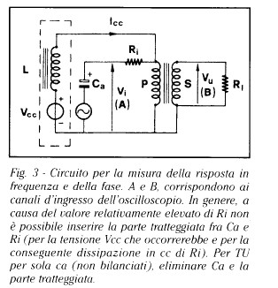

perche`?!Ipotizzo. Hai spento l' ampli, hai collegato l' uscita del generatore sul primario,la R sul secondario, il primo canale dell' oscilloscopio sul primario, il secondo sul secondario. Hai aumentato la frequenza fino a quando hai visto le due tracce divergere di 3dB ed hai detto che quello è il punto F-3dB
Se hai fatto questo, hai sbagliato., quella non è la risposta in frequenza.
Originally posted by MBaudino - 31/07/2008 : 14:11:53
perche`?!
Originariamente inviato da UnixMan - 31/07/2008 : 15:37:08
Se ha usato le due tracce, prendendo l' uscita del generatore come riferimento per la tensione all' uscita dell' ampli, quella è la FR del TU su un generatore di tensione ideale, con Rout=0ohm. In queste condizioni anche un TA presenta una discreta risposta in frequenza.
Usando le due tracce dell' oscilloscopio (opzione preferibile in quanto rende la misura indipendente dalla stabilità tensione/frequenza del generatore) la catena deve essere costituita da:
generatore di impedenza qualsiasi (meglio se bassa ovviamente)
canale 1 in parallelo all' uscita del generatore
resistenza in serie di 1000-2000-5000 ohm q.b., ovvero di un valore uguale alla resistenza interna del tubo che userai come finale
primario TU
secondario TU
carico
canale 2 dell' oscilloscopio in parallelo al carico
L' errore comune nelle misure con 2 canali (o due voltmetri) è non mettere la Rs, o mettere la Rs ma usare come riferimento la tensione dopo la Rs (cioè sul primario). Gli schemi di Callegari sono chiari in proposito.
La presenza ed il valore della resistenza in serie è quella che ti modifica il valore della risposta in frequenza del TU lato acuti (nonchè un sacco di altre cose). Lee, capitolo 5 par 66. A parte questo, misurato su diversi TU e TI. A dire il vero, anche valori troppo bassi di Rout del generatore creano problemi, compensabili in genere con snubber (ove possibile). Molto spesso con Rout troppo basse, la risonanza ti tira in alto la FR anzichè in basso.
Salvo errori, naturalmente
Edit.
Catena di misura, secondo Callegari, CHF34. Callegari -nel testo- osserva che il blocco circuitale a sinistra, generatore in continua + induttanza, o ccs, non serve per i TU in SE sopra i 300-400 Hz. Imho, da 1KHz in su, ma sono pippe.

ah, ok, ovvio... ma non vedo xche` se non ha messo la R in serie con due canali dovrebbe averla messa con uno solo...Se ha usato le due tracce, prendendo l' uscita del generatore come riferimento per la tensione all' uscita dell' ampli, quella è la FR del TU su un generatore di tensione ideale, con Rout=0ohm. In queste condizioni anche un TA presenta una discreta risposta in frequenza.
Originally posted by MBaudino - 31/07/2008 : 16:12:44
BTW, se non ricordo male, in effetti la R NON la ha messa: ha fatto le misure con il generatore (Zout =~ 600 ohm, a quanto pare) connesso direttamente al TU. E` gia` stato fatto notare che cosi` i risultati sono a dir poco ottimistici rispetto a quanto ottiene poi effettivamente con il tubo...
Ma a quel punto, avendo gia` l'ampli assemblato e funzionante, se si vuole vedere la risp. in freq. effettiva la cosa piu` semplice e` misurare quella effettiva dell'ampli completo (come ha gia` fatto) o, al limite, come gia` suggerito, del solo stadio finale (pilotando direttamente la finale con il generatore).
Il "problema" ora e` che nell'ampli completo la risposta in freq. e` scarsina gia` sull'anodo del tubo, quindi "a monte" del TU... a meno di problemi ancora piu` a monte (stadio driver, che lui esclude ma secondo me resta il primo indiziato), l'unica possibilita` che mi viene in mente e` una capacita` parassita eccessiva primario/secondario e/o primario/massa che "shunta" il TU alle alte frequenze...
(nel qual caso il TU stesso dovrebbe essere stato progettato proprio con i piedi: nella mia pur limitatissima esperienza perfino gli straeconomici Novarria non hanno mostrato questo problema, o almeno non certo in modo cosi` evidente e macroscopico... vero pero` che nella fattispecie i miei erano da 600 ohm di carico primario riflesso, quindi poche spire e molte meno difficolta` nel mantenere basse le capacita` parassite...).
Se il problema e` quello, c'e` ben poco da fare... o lo butta alle ortiche o si tiene la risposta "calante". L'unica cosa per cercare di mitigare il problema e` di pilotarlo con una impedenza piu` bassa possibile (di nuovo partial feedback, follower o -perche` no?- "powertotem" ; ) che poi e` ancora un follower...).
cit..
"ah, ok, ovvio... ma non vedo xche` se non ha messo la R in serie con due canali dovrebbe averla messa con uno solo... "
Con un solo canale hai comunque almeno i 600 ohm della Zout del generatore, situazione già meno favorevole di una Zout=0 ohm. Se il generatore fornisce una tensione stabile al variare della frequenza, la misura è valida (per Rg=600 ohm, ovviamente). Se la tensione non è stabile, la misura è sbagliata.
La misura di FR fatta sull' anodo, con il TU attaccato, non mi convince.
Bisognerebbe farla per prima cosa sulla griglia della finale; in questo modo sai con quale parte dell' ampli prendertela. Usando la sonda dell' oscilloscopio nella posizione 1:10 e comunque con una sonda di buona qualità.
Non entro nel merito del circuito. Non conosco il principio di funzionamento dell' UL e neppure lo conoscerò mai. Semplicemente non mi aspetto che un TU di quel tipo vada meglio di un -4dB a 15Khz.
Pre misure di Giuseppe, sulla base della quadra, avevo ipotizzato un -3dB a 15Khz; la realtà è stata un poco peggiore, ma non di troppo.
Novarria, che non conosco e con cui non ho mai parlato o avuto contatti (se non come acquirene casuale) , i trasformatori li sa fare; il suo mercato richiede prodotti economici e lui quelli fa. Difficilmente chi si improvvisa trasformatoraio audio può fare prodotti come i Novarria, soprattutto se deve legittimamente guadagnarci qualche cosa. Poi i miracoli ovviamente avvengono. Il TUU è stato non un miracolo economico, ma il frutto del lavoro gratuito e della pazienza di Tiziano, Ivo, Lovati ecc.

urka, e` vero! non stavo considerando che prendendo il riferimento "a valle" dell'impedenza interna del generatore e` come se si usasse un generatore con impedenza nulla... mea culpa, 5 minuti di vergogna!Con un solo canale hai comunque almeno i 600 ohm della Zout del generatore,
dubito che sia in grado di realizzare prodotti veramente "hi-end", ma indubbiamente per quel che fa` il suo lavoro lo sa` fare...Novarria, che non conosco e con cui non ho mai parlato o avuto contatti (se non come acquirene casuale) , i trasformatori li sa fare;
vero... il problema e` che ottieni quello che paghi: poco. Il che, se da un lato e` pur sempre meglio che ottenere MENO di quel che paghi, dall'altro cozza con un principio fondamentale: chi piu` spende meno spende... ; )il suo mercato richiede prodotti economici e lui quelli fa.
(per la serie che e` molto meglio comprare subito dei TU buoni ancorche` costosi piuttosto che buttare soldi per comprare dei TU economici... visto che poi oltre ai soldi che hai gia` speso x i TU economici ti ritroverai in seguito a spendere comunque quelli che servono per dei TU buoni... con il che alla fine hai speso inutilmente di piu`! ; ) )
- Messaggi: 1061
Allora, sbagliavo io le prove con il generatoredi segnali.
Non mi ero accorto/non avevo dato importanza alla resistenza che viene frapposta tra generatore e TU e che simula la resistenza interna della valvola.
Messa questa, tutti i conti sono tornati e anche in questo caso ho notato una diminuzione delle alte frequenze a partire dai 15K Hz.
