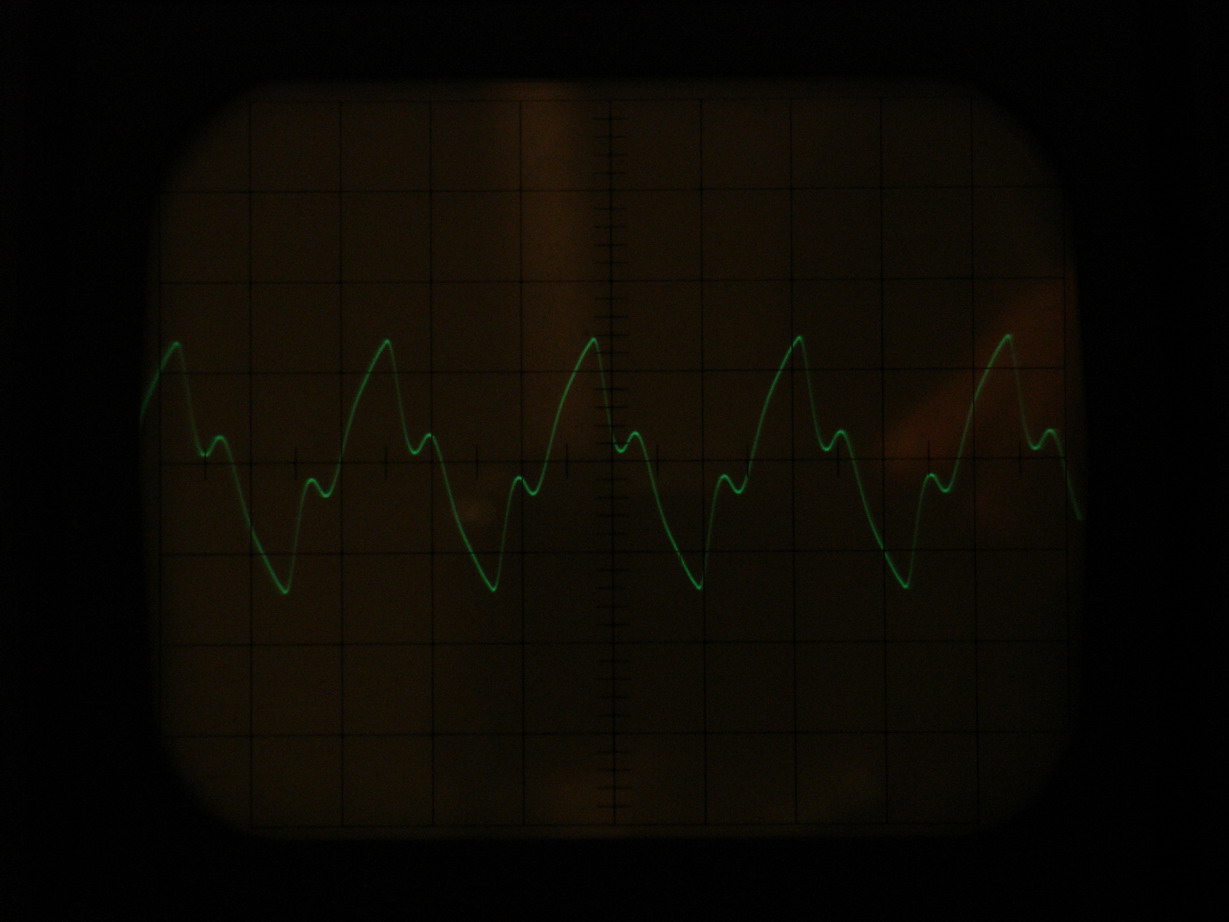

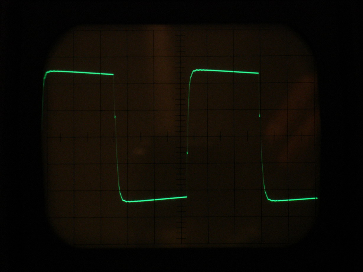

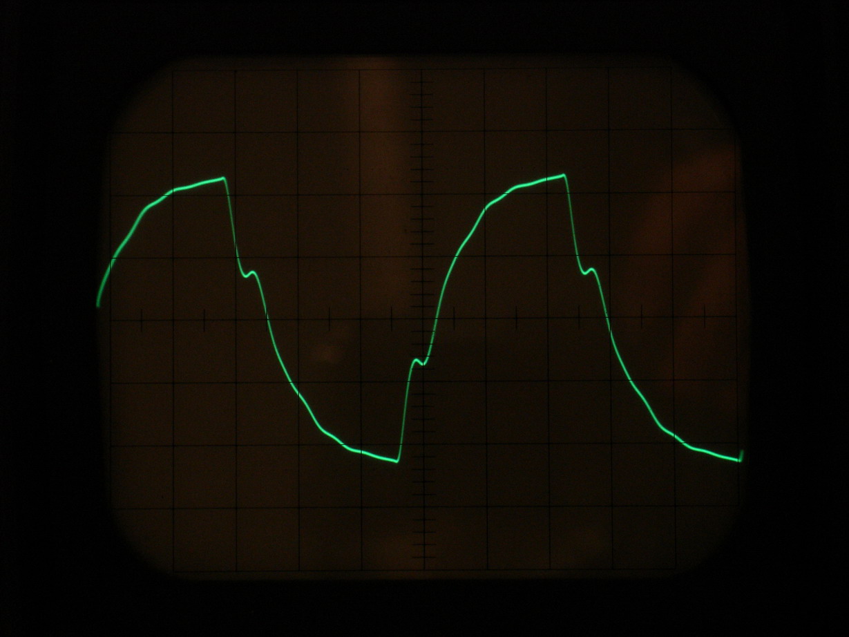

Vi allego le foto dell'oscillogramma fatto su un SE valvolare da me costruito.
La valvola driver e' una 6922 con una tensione anodo-catodo di 100V e circa 4,2 mA di corrente.
La valvola finale e' una 1625 collegata in ultralineare al 40% con tensione anodo-catodo di 260 V e circa 45 mA di corrente.
Potenza di uscita prima del clipping 2,5 W.
Nessuna controreazione globale ma solo quella locale.
Impedenza primario trasformatore 5000 ohm.
Carico resistivo secondario 10 ohm connesso all'uscita da 8 ohm.
Ecco l'oscillogramma su onda quadra a 1K hz
Ecco l'oscillogramma su onda quadra a 10K hz
Ecco l'oscillogramma su onda quadra a 20K hz
Commenti sul trasformatore......
Cosa sono quelle interruzioni che si vedono a meta' sul fronte di salita
e discesa?

Distrattamente (non mi piacciono e non so nulla di UL, cappellotti in testa, etc).Commenti sul trasformatore
Originariamente inviato da gserpentino - 10/07/2008 : 10:21:55
La quadra a 1kHz a me sembra un filo troppo arrotondata ma non esibisce ringing: sarebbe da indagare il modulo della THD magari.
La quadra a 10kHz mi pare veramente brutta, anche per un SE in UL.
La 20kHz oltre che inguardabile non è una prova che ho visto spesso usata da chi ne sappia di elettrotecnica - i miei riferimenti per la dovizia di certe misure sono principalmente Bartolomeo Aloia e Diego Nardi - per cui nulla dico, se non che sarebbe stato forse maggiormente interessante - per te - vedere piuttosto le prime due quadre su un carico *moderatamente* reattivo (aggiungere un piccolo condensatore al carico).
Asproposito, perché quel carico da 10ohm?
"Insulsato" così il tuo thread, lascio volentieri la parola agli ingegneri del tubo (plovati...) ed agli ascoltatori di quadre (MBaudino...).

La quadra a 1KHz ha un minimo di ringing che mi pare trascurabile. Misura comunque il periodo della sovraoscillazione. Ti sarà utile in seguito per un eventuale snubberino.

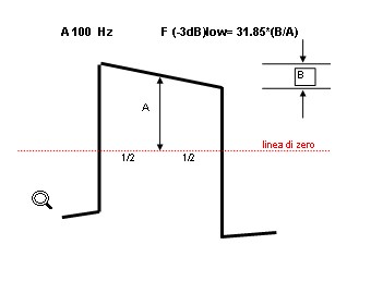

Parti da un carico resistivo a basso livello (200-300 mW), con la quadra a 100 Hz e con quella a 1KHz misura la risposta in frequenza. Verifica se a 10KHz ci sono ancora quelle schifezze sui fronti, che non sono saturazione del nucleo come potrebbe sembrare (a quella frequenza...)

Poi passi alla quadra (sempre bassa potenza) e a 100 Hz determini la F-3d low (lo puoi fare anche con la sinusoide e l' oscilloscopio od il voltmetro). Poi determini F-3dB high, o con il tempo di salita della quadra ad 1KHz o sempre con sinusoide (voltmetro a larga banda o oscilloscopio).

7) quando avrai la FR capirai perchè la quadra a 10 e 20 KHz fanno così schifo. Presumo un taglio a 15 KHz. Del taglio inferiore in questa fase non te ne fai nulla, ma è sempre utile.
E fin quì non hai visto granchè; saprai solo se puoi riprodurre o meno onde quadre a 10 KHz (che ti ricordo essere costituite da armoniche della fondamentale a 10 KHz, quindi pessimo pane per un valvolare)
Per capire cosa sono quelle schifezze sui lati delle quadre (quadre si fa per dire) comincia intanto a vedere se sono presenti a basso livello. Non credo che siano dovute al nucleo, anche perchè il nucleo a 10KHz è come se non esistesse (lo potresti anche levare, avresti solo una leggera perdita di tipo resistivo).
Imho hanno a che fare con un pilotaggio mingherlino (il gradino parte verticale, poi non c'è la fa piu', poi riparte moscio ), ma prima vedi se le 'interruzioni' persistono anche a basso livello. Se ci sono ancora, domani posta foto della schermata e schema dell' ampli. Già che ci sei, guarda anche con l' oscilloscopio come si presenta la quadra all' uscita del driver. Potresti avere qualche problema dovuto all' impedenza della sonda (non conosco il tuo schema); usala nella posizione 10:1.
Controlla anche se le oscillazioni sulle sommità dei gradini ad 1KHz hanno lo stesso periodo della 'schifezza' a metà gradino della quadra a 20 KHz. Mi pare di sì.

Comunque, per semplificarti la vita, la risposta in frequenza la puoi misurare molto piu' rapidamente in questo modo, :
Con una quadra a 1KHz circa (non importa la precisione della frequenza)
F(-3dB) high= 0.35/Tr
dove Tr è il tempo di salita, cioè il tempo che il gradino ci mette a passare dal basso all' alto, o meglio dal 10 a 90% dello swing totale. Per misurarlo velocizzi l abase dei tempi, fino ad avere una sola quadra sullo schermo (circa). Conti i quadretti e misuri il Tr
Con una quadra a 100 Hz precisi misuri invece:
F(-3dB) low = vedi formula nel disegnino che segue.
Ci metti pochi secondi e ti fai una prima idea, senza bisogno di smanettare sui livelli e sulle frequenze.
