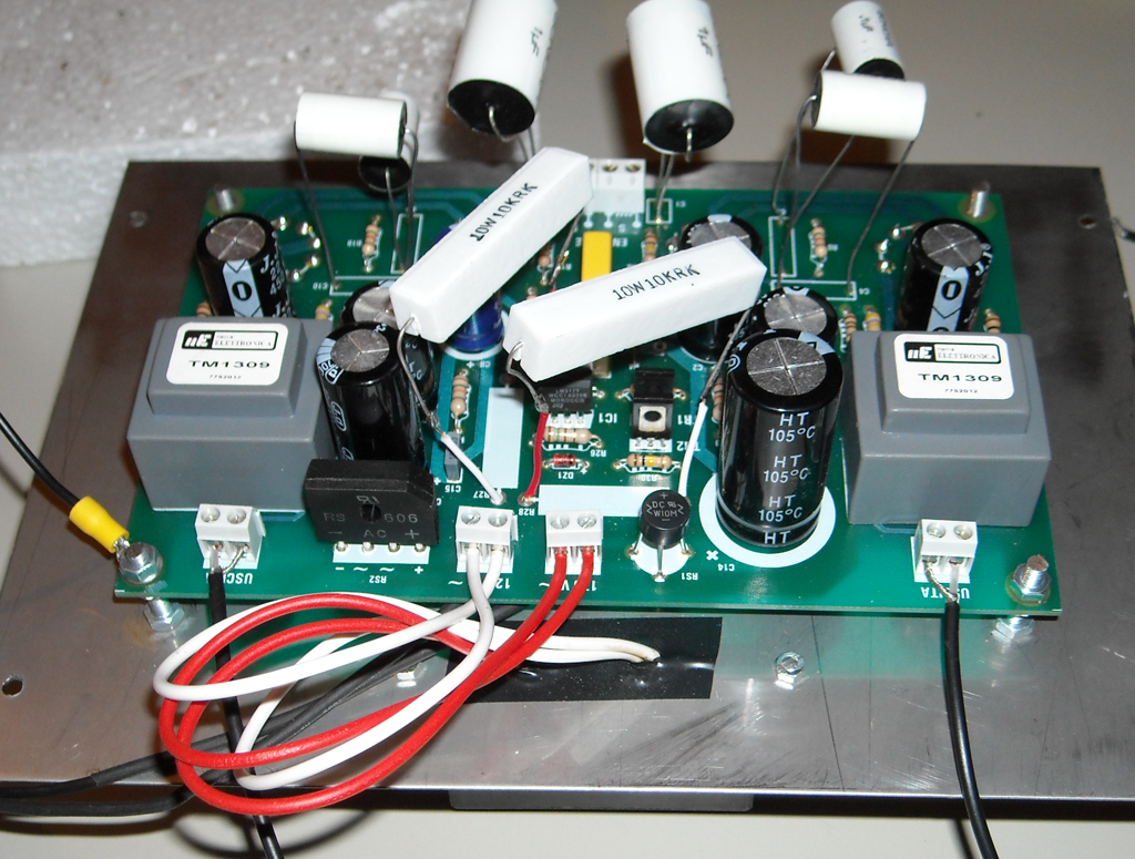

Hai provato ad orientare diversamente i trafi di uscita? Potrebbero captare disturbi dal trafo di alimentazione (che sono a 50Hz).
Altra possibilità è che sia il filamento di qualche valvola o il cablaggio.
Una foto potrebbe aiutare.

Ecco la foto... [url=ttp://www.zshare.net/image/1445420883a5dd2b]amp.jpg - 0.40MB[/url]
Il trasformatore di alimentazione lo tengo distante circa 10-20 cm proprio per evitare disturbi (infatti non è visibile in foto), comunque cercherò lo stesso di metterlo di traverso per evitare che venga captato qualche disturbo.
Come potete vedere dalle foto, le valvole le ho messe in alto proprio per evitare che ci sia qualche disturbo, per evitare un surriscaldamento interno dell'amp e poi anche perché sono belle a vedersi
Proverò il prima possibile qualche modifica e vi farò sapere, per il momento vi ringrazio moltissimo.

Ok, le pareti del mobiletto in legno sono collegate al centrostella del sistema
Approfitto per postare una nuova foto in cui appaiono le resistenze a filo e i condensatori... ho qualche dubbio riguardo il montaggio... è ok?

se è un solo canale, evidentemente c'è (escludendo errori di montaggio)
qualche pista che capta l'induzione del trasformatore.
alcune prove..
- allontanare il circuito dal trasformatore di alimentazione, almeno ad 1 metro.
- scollegare e cortocircuitare gli ingressi ai morsetti del PCB
- scollegare il filo di massa alla piastra di metallo che si vede in foto in basso a sx...
- invertire le valvole, oppure far funzionare un canale per volta magari tenendo l'altro senza tubi..
- sostituire R27 e R28 da 10W con delle resistenze da 5W da montare sul PCB con i terminali corti.
- un loop di massa c'è, è composto dalle calze del cavo schermato d'uscita.
si potrebbe provare un uscita per volta, scollegando l'altra direttamente dai morsetti.
se tutto è perfetto, come ultima possibilità, molto remota, potrebbero essere
anche le piste del PCB o la conduzione del disossidante...

ho fatto altre prove e risulta un ronzio leggerissimo anche sull'altro canale... devo controllare seriamente il ripple dei 170V come sugerito da mrttg...se è un solo canale, evidentemente c'è (escludendo errori di montaggio)
E se fosse quello come posso fare? Separo l'alimentazione dall'amplificatore?alcune prove..
proverò...- scollegare e cortocircuitare gli ingressi ai morsetti del PCB
collegare o scollegare? non ho capito- scollegare il filo di massa alla piastra di metallo che si vede in foto in basso a sx...
il provare un canale senza tubi non l'ho mai fatto... ti farò sapere...- invertire le valvole, oppure far funzionare un canale per volta magari tenendo l'altro senza tubi..
purtroppo non ho trovato altre resistenze dal negoziante, cercherò di reperirle in qualche modo...- sostituire R27 e R28 da 10W con delle resistenze da 5W da montare sul PCB con i terminali corti.
le calze schermate del cavo d'uscita non sono collegate sul metallo, non riesco a vedere il loop di massa che generano- un loop di massa c'è, è composto dalle calze del cavo schermato d'uscita.
Non penso che ci siano degli errori sulle piste del PCB perchè mrttg ha detto di aver assemblato diversi modelli di questo amp e non gli hanno mai dato problemi di ronzio.si potrebbe provare un uscita per volta, scollegando l'altra direttamente dai morsetti.

Originariamente inviato da ValerioV - 08/07/2008 : 07:06:48
Proverò un'uscita per volta cercando di risolvere il ronzio su ognuna. A tal proposito ho notato che sollevando dal tavolino l'amplificatore e tenendolo in aria il ronzio diminuisce!

se il montaggio è corretto, sicuramente c'è un interferenza..
io proverei pure a togliere la piastra di metallo superiore,
e ad allontanare il trasiformatire 230Vac
(anche grossi trasformatori nelle vicinanze potrebbero dar fastidio..)
Imho..
Imho..

Sono riuscito a trovare le resistenze da un altro negoziante... ho girato un bel po' prima di riuscire a trovarle!
Ho sostituito le resistenze, non cambia niente. Ho anche provato ad allontanare il trasformatore ma il risultato è lo stesso...
E' possibile che siano i condensatori creare questo problema, insieme alla mancanza di un potenziometro per la regolazione del volume?
