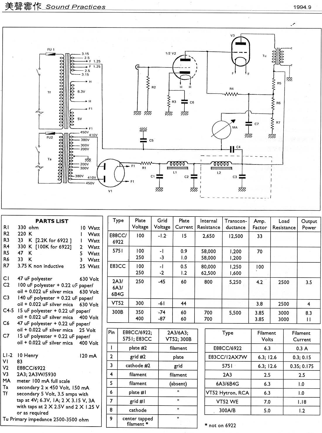

2A3 DC coupled ..... si ma quale ?....

Secondo me faresti meglio ad articolare un po' più il testo, ed a controllare l'immagine, se vuoi che qualcuno provi a darti la propria opinione.
