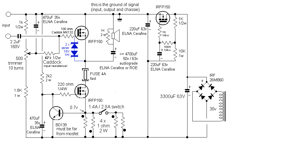

ciao a tutti ragazzi,
come o detto anche altre volte voglio costruire un ampli ibrido,
ho trovato questo schema di un ampli a mosfet.
Mi sapete dire un preampli valvolare ed-asociali questo ampli magari con la stessa corrente per ambie due??Cioe fare una cosa sola.
come sempre vi ringrazio a tutti.
che ne pensate??apli

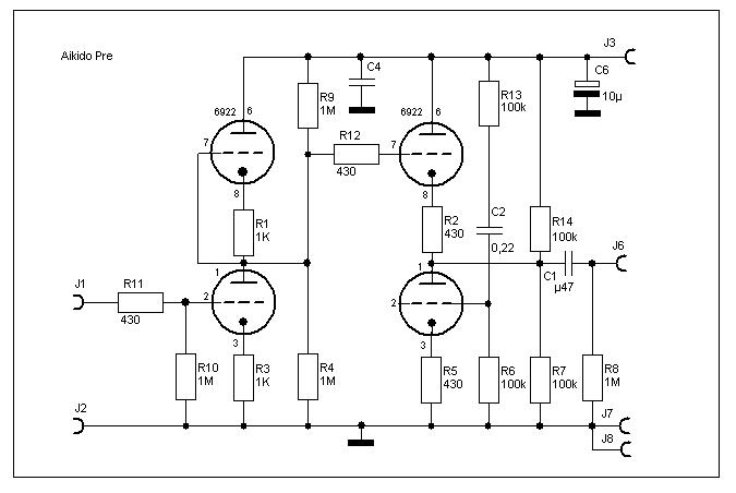

Ciuffoli consigliava (cfr. articolo di CHF nel quale era pubblicato il Power Follower) un pre single ended basato su 5842. Un'altra alternativa che ho sperimentato come pre è l'SRPP di Nardi. Entrambe vanno piuttosto bene con forse una leggera preferenza per il secondo (almeno nelle mie realizzazioni) che pero' è (un po') piu complesso da realizzare. E' chiaro che, qualsiasi pre adotti dei due, le alimentazioni sono incompatibili, quindi potrai usare la stessa scatola contenitore, ma con due linee di alimentazione diverse.ciao a tutti ragazzi,

corrente e tensione non sono la stessa cosa, 30V sono tensione.
faccio il cacac**zzo perche se non si sa la differenza, quindi si presume che non si ha dimistichezza con l'elettronica, a giocare con le valvole (tensioni alte) ci si fa male!
detto questo quello schema è il power follower, per farlo funzionare ti serve un pre non banale, sicuramente non puoi usare le poche valvole che potrebbero funzionare a tensioni basse (oppure puoi ma la distorsione sarebbe alle stelle).
facendo un alimentazione ad hoc, puoi provare lo schema che lo stesso ciuffoli consiglia o un aikido.

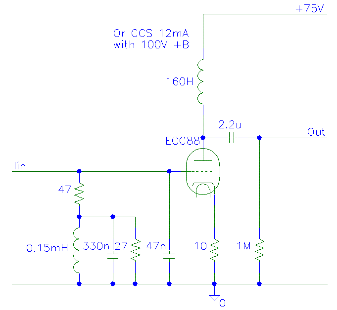

io come pre ho visto anche questi schemi.
il primo mi convice di piu ma il dubbio e che mi sa che nn posso usare un unico trasformatore.
poi diventa piu facile se si dispone di due trasformatori e alla fine fai due cose separate,un trasfo per ampli e uno per preamli ,e si risolve tutto.
ma io nn volevo andare a spendere ancora per un secondo trasfo per questo sto provando a trovare una cosa unica.quello che ho e un +-35V 300w + 6.3v per il filamento della valvola,eco perche la ecc88 o simili.
