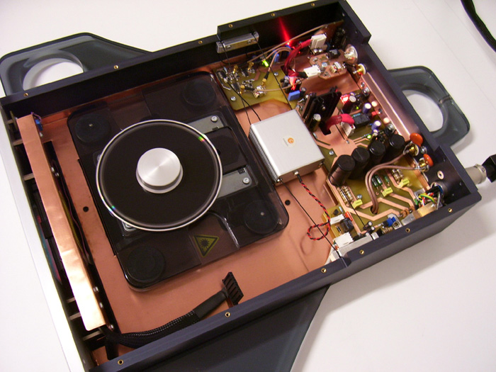

Dopo qualche settimana passata sul gira, ho rimesso mano al CDP. Quest'ultimo aveva goduto di forti progressi, tanto da far retrocedere il gira, Baudino, ha potuto valutarlo direttamente. La cosa non mi è andata giù, il disco nero ha sempre avuto ragione del CDP, nel mio contesto, così, dopo diversi tentativi, l'ho riportato ad un livello consono al suo rango...Ovviamente, si ricomincia... e così stamane ho rimesso mano al CDP.
Il convertitore è "sbudellato" da tempo, sospeso, piombato, smorzato e chi più ne ha, più ne metta.. la meccanica, era invece intonsa, ma sempre sospesa.
Ora, la meccanica, in realtà ha pure uno stadio che si occupa di trattare il segnale elettricamente, così ho pensato di fare ciò che vado facendo da tempo anche lì.
Mi sono sempre chiesto perchè le meccaniche siano fatte in maniera così approssimativa e con motore a bordo, tranne alcuni sparuti casi. Vibrazioni a gogo, laddove si cercano di leggere codici di piccolissima entità.
Romagnoli sembra piuttosto attento ad alcuni parametri meccanici, oltre a quelli elettrici, ed il suono dei suoi apparecchi, viene di norma giudicato molto bene.
La meccanica Digidrive, come il il convertitore Digicode, ha un case robusto, le due parti sono strettamente "avvinghiate" e avvitate, ci sono feltri nel punti in cui le due lamiere vengono a contatto. Tutta la viteria ( una infinità di viti!), boccole, prese ecc., sono fermati con collanti e/o vernice.
Ci sono diverse sospensione indipendenti per le parti non rigidamente collegate.
Ho trattato i vari componenti elettrici singolarmente, messo sacchetti di inerte fra le piastre in vetronite e lo chassis, poi ho guardato la piccola meccanica Philips, pensando al da farsi.
Ho scelto di poggiare al motore ed alla piastra che funge da telaio della piccola meccanica, dei sacchettini con polvere mista a piccoli pallini di pb, come quelli usati con grande soddisfazione sul giradischi.
BANG!.. il colpo è partito... e qualcosa di maledettamente fastidioso, lo devo aver preso in piena fronte, dato che qualcosa è cambiato e decisamente in meglio.

Non ho fatto foto al momento giusto ed ora riaprirlo è una rottura... come ti ho detto, non è un normale case.
Come trattare i singoli componenti, lo sai già, come, se li si vuole legare rigidamente non potendoli svincolare, lo sai, piombo, colla e/o blue tack, possono essere sufficienti per un test.
Un sacchettino pressato fra pcb e base, aiuta a mantenere le vibrazioni sotto controllo, di solito le pcb sono ancorate con qualche vite lungo i bordi, la parte mediana è libera di flettere, quando sollecitata.
Uno o più sacchettini, possono, quando sono appoggiati ( o solo accostati) sulla meccanica e/o sul motore, mitigare gli effetti nefasti delle vibrazioni, assorbendo energia, influiscono anche sulla frequenza di risonanza del sistema, che di norma galleggia su ammortizzatori abbastanza rigidi. Devi valutare tu dove e come porli, a seconda delle caratteristiche della meccanica che vai a trattare.
Fammi sapere..

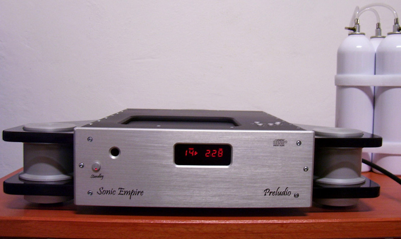

Intanto ti presento il mio "ragazzo":
Ti sono familiari le tre bombole?
