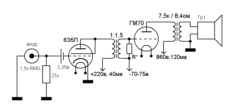

Dopo una lunga serie di ricerche e ripensamenti, ho finalmente deciso per uno schema con la GM70.
Lo schema è russo, e l’autore, Alexiei Shalin è molto conosciuto nei forum russi di DIY. Quando gli ho scritto per chiedere dettagli dell’alimentazione, non solo me li ha mandati, con spiegazioni e dettagli, ma si è anche offerto di progettare i TU e l’interstadio! Inoltre mi ha anche mandato alcune foto esplicative. Sono senza parole.
Lo schema mi sembra molto semplice e lineare, inoltre posso contare sull’aiuto e supporto dell’autore (nonchè del vostro).
Ecco gli schemi base:

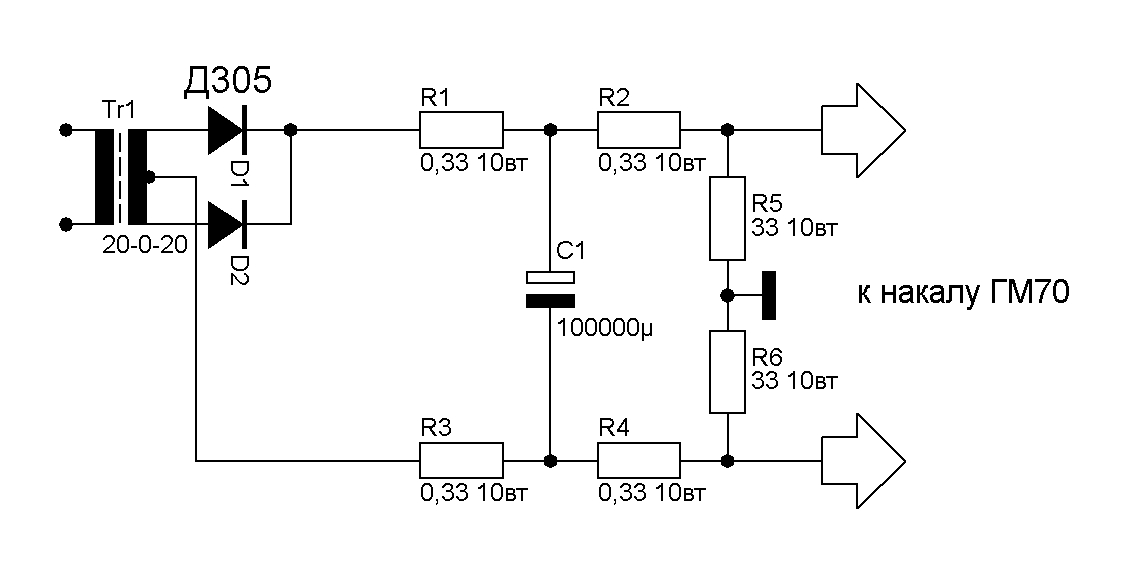

Questo ultimo schema è solo un’ indicazione su come ottenere i -74V

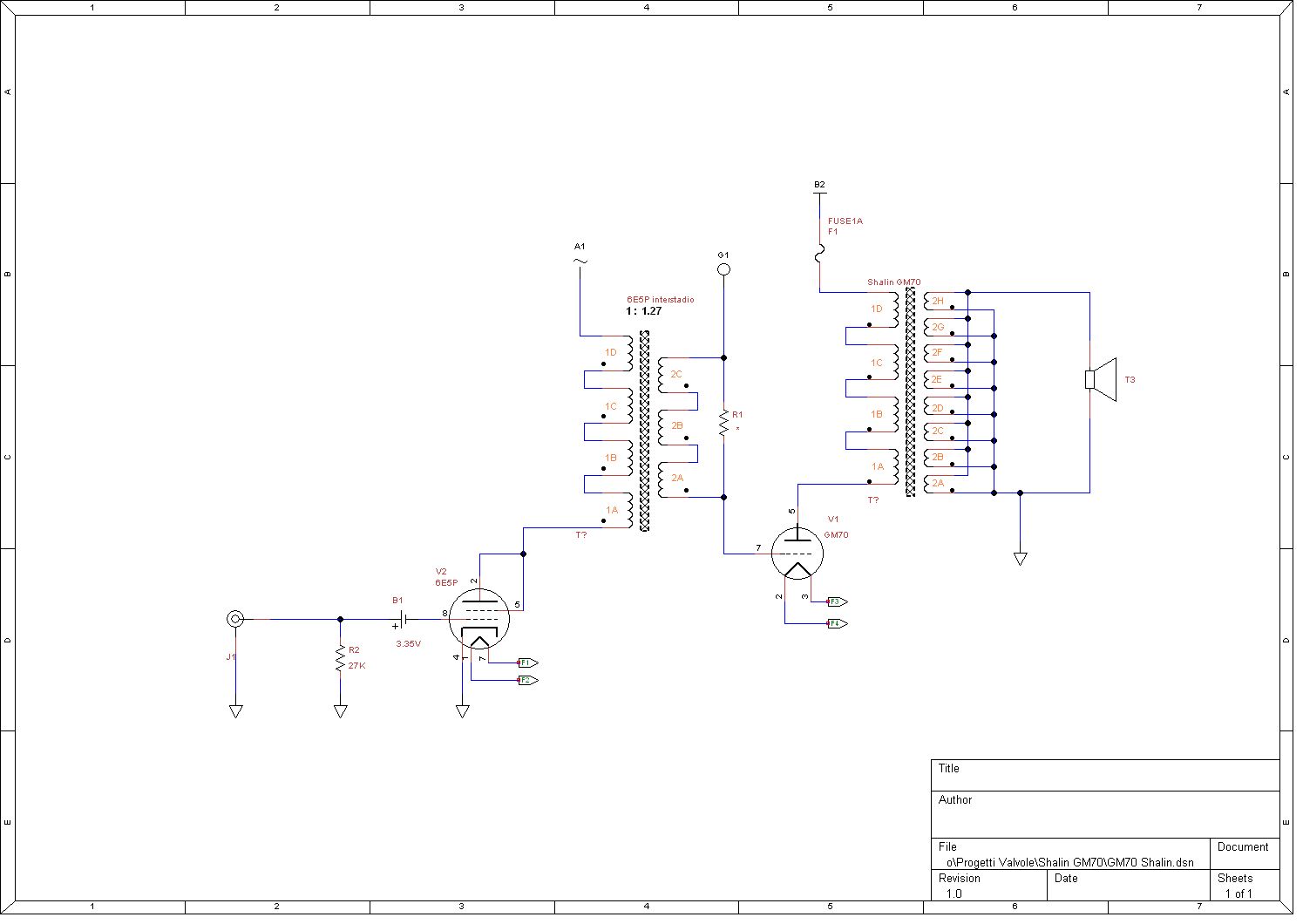

Mi lascia abbastanza perplesso il vedere una batteria in serie all'ingresso...

Beh, diciamo che la batteria ha un'impedenza non propriamente bassissima e non lineare. E' meglio metterla in seria a 27Kohm o a 10epiù Mohm?

Appunto: mettere un qualcosa di non lineare in serie a quel segnale che tanto ci si sforza di "proteggere" mi suona male.
La batteria la vedrei meglio in serie alla R di griglia.

la batteria...

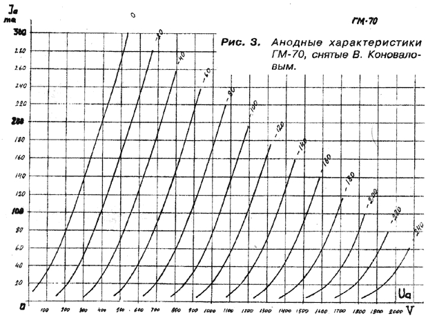

Ecco delle curve della GM70. Dovrebbero essere abbastanza attendibili.

Grazie Andrea.
Si conferma l'ottima linearità. Tranquillizzante. Si sono avute notizie più dettagliate sulla Pa massima delle GM70 con la placca in rame?
Giancarlo
Originally posted by Pilot - 15/05/2008 : 17:56:21
Però eviti il condensatore di accoppiamento. E se il pre è ad alta impedenza di uscita (6SN7, valvole esotiche etc..), una buona parte della nonlinearità della batteria è riportata comunque in griglia.

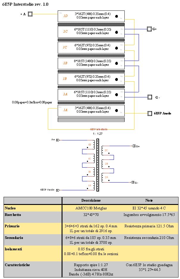

Sotto la revisione 1.0 dell' interstadio:
Riunisco tutti i componenti magnetici in questo 3rd il disegno del TU rev 1.1presentava alcune imprecisioni la versione corretta:

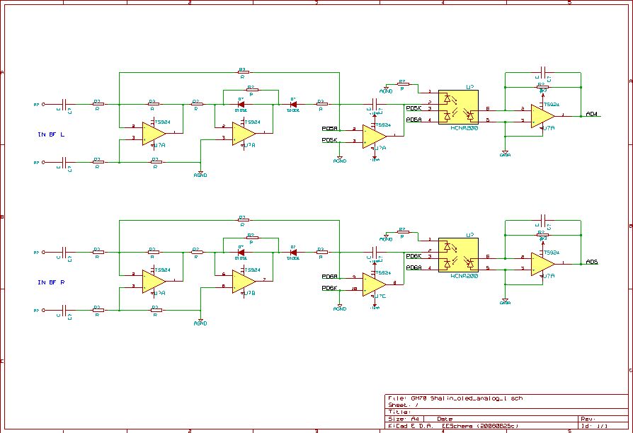

Schemi elettrici amplificatore revisione 1.0:
Riporto un solo canale per ragioni di spazio occupato... tanto sono identici :)

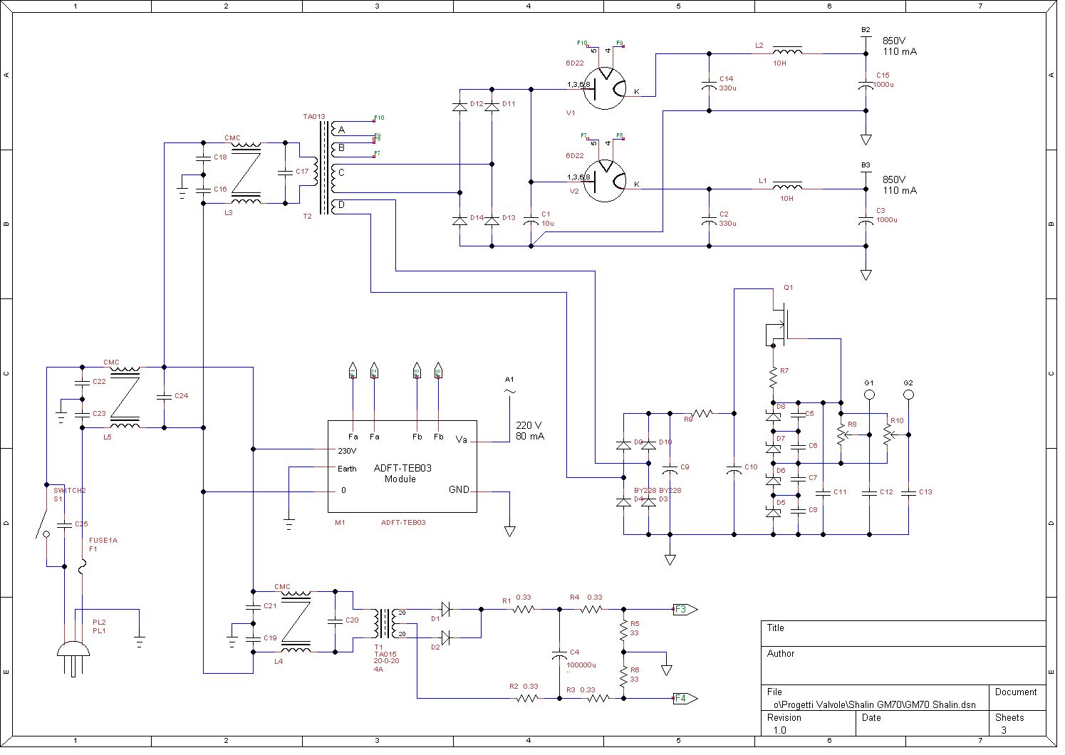

L' alimentatore è ancora in fase di sviluppo e meditazione e i componenti magnetici in fase di dimensionamento.
L' ADFT-TEB è l' alimentatore per schede sperimentali discusso qui
Commenti e pareri sono benvenuti ; )
perchè il filamento della finale in DC non regolata?...cosi su due piedi proverei un AC, però magari gluca ha gia esperienza in merito...
perchè quella strana configurazione per la B+? intendo il ponte a SS seguito da un diodo a vuoto.

Per rispondere all'ultima domanda, un diodo a vuoto dopo il ponte SS serve solo per far salire dolcemente la tensione e permette di utilizzare dopo il diodo condensatori di capacità elevata.

Ciao a tutti di base partiamo dal progetto di un quotatissimo progettista russo Shalin e con non poca fatica stò portandolo nella realtà europea... e poi sperimentiamo.
