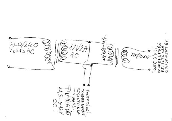

prima si parlava di ECC88, ma adesso 6NP1.
il doppio della corrente al filamento. 600mA.minimo.
un transfo 220/240 -12 2A lo trovi per i circuiti trenino elettrico,
TV 12Volts, radiocaassette ed altro.
a partire dei 12 Volts ,un ponte 3-6Ampere , te la sbrighi per il filamento.
il secondo transfo, non esageriamo, 12-220/240 da 200 mA é sufficiente per l'anodica.almeno se una bella scossa te la prendi, rifletti, ma non muori facilmente.

rettifico tutto.
le 6N1P si riscaldano a 6.3Volts!!!!
quindi diventa critico.
il sistema di due transfo invertiti funziona benissimo , ma certo bisogna prevedere la corrente richiesta.
quindi per questo progetto tutto si ricalcola. 220-6-6-220.... é piu raro.
novarria vende dei transfo economici di ottima fattura
credo che bisogna investire su di una buona alimentazione prima di mettere a punto qualsiasi montaggio valvolare.
se no ci vuole ingegno e pazienza.
claudiomas
