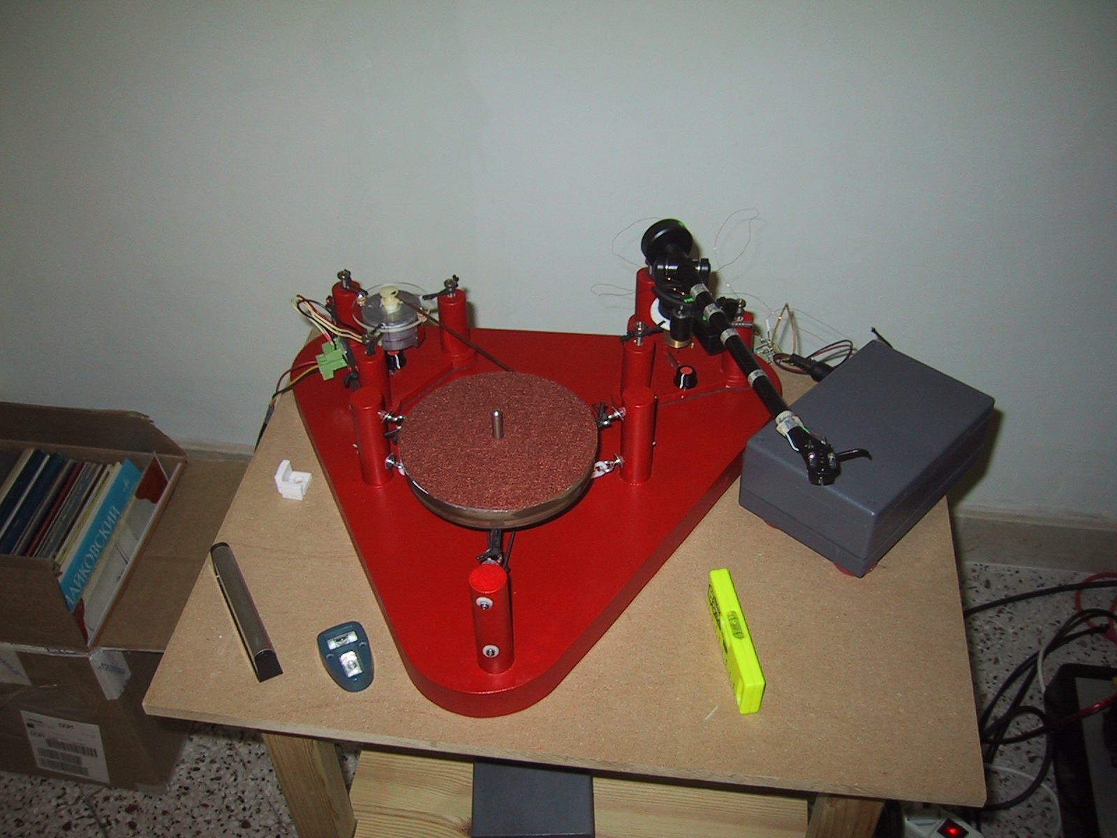

Ho trovato il giradischi di Paolo ( nonchè il pre pre MC ed il preamplificatore) gli oggetti piu' originali ed interessanti del Bottom, insieme all'amplificatore di Gianluca.
Paolo mi ha anche mostrato come regolare il braccio del giradischi, e finalmente ho capito, spero (Paolo non disperare....)
Certo che il giradischi, nella sua apparente semplicità è fantastico , complimenti.

Ringrazio tutti voi per le gentili parole e gli apprezzamenti che avete fatto durante il Bottom Audio.
Devo ringraziare anche Lorenzo Russo che mi ha permesso di ispirarmi al suo giradischi (dire: "copiare" sarebbe troppo, dato che l'originale è di gran lunga superiore all'oggettino da me realizzato).
D'altronde, come dicono gli inglesi "la prova del budino sta nel mangiarlo..." e qui è venuto fuori un bel budinotto casalingo, ben saporito. ; )
Vorrei precisare che il giradischi in questione non è un "vorrei, ma non posso..." come molti se ne trovano in rete, ma è un apparecchio di gran lunga superiore ai vari giradischi commerciali "legnosi" come questo; anzi, non è neppure paragonabile ad essi (in meglio, ovviamente), tanto che - probabilmente e con qualche miglioria - andrà a sostituire il Micro DDX
Persino la cinghia è "musicale"
(Baudino, ti perdono del fatto che mi hai chiesto : Smashing Pumpkins chi ?!? e ti prometto che al KlangFestival che sicuramente organizzeremo, presenterò un giradischi sospeso su Bratwurstel
Per quanto riguarda Andrea e il montaggio del braccio: mi sono dimenticato di puntualizzare che l'unico modo per fare un lavoro estremamente accurato è quello di lavorare con il braccio capovolto (quindi tolto dalla sua basetta) in modo da poter misurare le grandezze con estrema precisione e fissare la testina con una salda avvitatura.
Una volta montata la testina, si può installare il braccio sulla basetta e regolare l'overhang.
P.S. per chi non avesse partecipato al Bottom: il giradischi ha braccio, perno e piatto e motore sospesi elasticamente, ognuno indipendentemente dall'altro.
Paolo

Tre cosette:
1. Skating di quà, skating di la'. No antiskating?
2. Hai parlato di un controllo di velocità per i motorini dei comuni giradischi, realizzato mediante un generatore digitale e stadio di potenza. Se ho capito bene, l' esemplare in prova era invece alimentato da rete. Vedi così importante il controllo della velocità di un motore di un giraLP rispetto agli altri problemi dell' impianto, sempre relativo al 'tempo' dei suoni? Oppure ritieni che possa essere proficuo non delegare al volano il mantenimento della stabilità del sistema e puntare sul controllo del motore.
3. Il nastro ex cassetta, per quanto impregnato dell' alone dei pumpikins, è intrinsecamente scivoloso. Ovvero ha basso attrito superficiale. Un volano di alluminio, lavorato al tornio, anche senza lappatura sarebbe altrettanto scivoloso. L' attrito fra due superfici scivolose è quindi garantito dalla trazione degli elastici, che però si deformano; il perno del volano/platorello si mantiene <s>costante </s> verticale durante la rotazione?
3bis. Cinghie inestensibili passanti su cave ricavate con sedi tornite sul volano, sarebbero peggio o meglio?
3ter. Meglio se la 'cinghia' accumula energia (cinghia elastica) o si fa i fattacci suoi trasmettendo nei due sensi tutto cio' che riceve? Deve insomma fare un mestiere solo o fare piu' mestieri?
Il tutto per iniziare. :p

Antiskating?.. si dovrebbe aprire una discussione ad hoc.
Allegato: skate.pdf ( 7947bytes )
Ho riassunto in questo semplice disegno, alcune delle forze in campo, vettore verde = attrito radente, vettore azzurro = reazione opposta dalla parete interna del solco, vettore fucsia = reazione del vincolo ( F/fulcro). La linea viola indica le possibile posizioni su cui si avrebbe l'incrocio fra solco e la puntina (P) durante la tracciatura.
Attenzione le forze, non sono tutte sullo stesso piano, comunque se il solco fosse un cerchio, la risultante sarebbe ZERO.
Dato che il solco NON è un cerchio perfetto, ma una spirale, avremo in realtà, una piccolissima componente residua, che sarà direzionata lungo la linea viola, nella figura sopra disegnata. Essa accompagnerà il braccio durante la lettura, verso la fine del solco.
Credo che occorra inserire parametri legati a forze impulsive e alle risposte inerziali.. allora forse... forse si comincerebbe a fare qualche ragionamento con costrutto sulla esigenza o meno di avere quel dispositivo. Esistono poi le problematiche legate all'assetto del cantilever durante la lettura, da tenere in considerazione.
