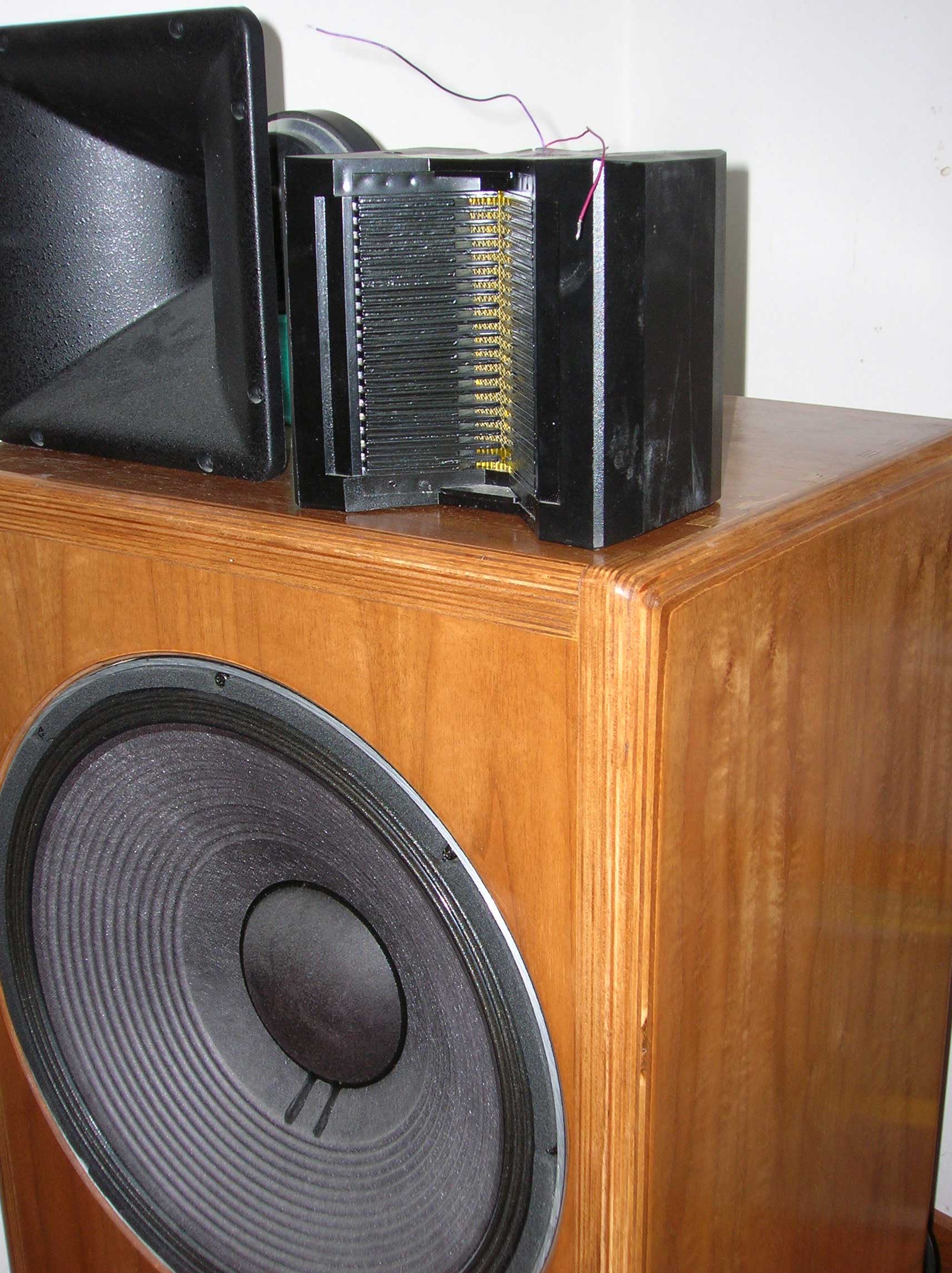

Ieri un amico ha "dimenticato" a casa mia questi due strani e pesant mattoncini neri.
A cosa servono?
Scherzi a parte volevo provarli, anche se mi hanno avvertito che rischiano di dare dipendenza fisica.
Ho provato a collegarli direttamente al posto dei driver B&C DE250, ma essendo molto meno sensibili risultano troppo attenuati. Il crossover è interno e non vorrei aprire le casse per modificarlo.
Qualcuno mi da un idea per un filtro provvisorio che li tagli attorno ai 1600 Hz?

Il JBL2226 in BR in cassa da meno di 90 litri non è così brutalone, anzi, a me piace molto. Anche i pareri sicuramente più autorevoli di che li ha sentiti sono stati direi tutti concordi. Semmai manca, ma io non ne sento affatto la mancanza, proprio quel volume d'aria da effetto HT, o se preferisci da burino con impianto car a manetta e basse frequenze rigorosamente campionate.presumo che assieme a quel wooferazzo non ti piaceranno... o ti piaceranno ma il wooferazzo non ti piacerà più
Sollevati da terra e in un ambiente tutto sommato piccolo (26mq) e molto affollato (leggasi disordinato) sono piuttosto delicati.
Penso che l'amplificatore (300B) aiuti.
Lo so he i 1600Hz sono pochini, ma nel mio caso volevo un due vie e francamente già così il povero 15" soffre un tantino. Una terza via, magari caricata tromba su un 8" o un 10" sarebbe auspicabile, ma temo di dover aspettare la prossima volta che mia moglie va in vacanza da sola (con queste ho fatto così: una settimana di intenso lavoro sino a notte fonda e...puf... da un sabato all'altro comparse. Poi quando è rientrata ho fatto in modo che fossero accese e non se l'è sentita di farmele buttare).

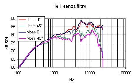

Quà sotto ti metto una misura; se vuoi qualche foto dammi una mail (ma non c'è nulla di particolare)
I miei sono la prima versione. Imho è utile mettere cotonina dando precedenza alle vaschette anteriori (che non dovrebbero esserci nella tua versione)
Per il filtro direi che Materazzo è sempre un buon punto di partenza; personalmente ho usato il 2° ordine, perchè a volte gradisco livelli sonori significativi; con i primo si sente l' indurimento.
Fai come vuoi, ma prima di ogni valutazione tratterei con assorbenti lo spigolo superiore (almeno) della tua cassa.
Sempre IMHO li vedo maluccio in un due vie con il tuo wooferone; sempre un buco ci resta. Un bel medio e via.

Secondo ordine anche io, da ieri suonano con un condensatore da 15u in serie e un induttanza da 0,7mH in parallelo.personalmente ho usato il 2° ordine
Il taglio dovrebbe essere attorno ai 1600-1700.
Non sento l'esigenza di un'attenuazione, magari proverò.
Ci provate sempre vero....sempre un buco ci resta. Un bel medio e via.
...però nessuno che si azzarda a telefonare a mia moglie per dirle che una trombetta (circolare tornita) per un 10", con bocca diametro 70 cm "quasi non si nota in salotto". Visto che ci sto già ragionando....prima o poi ci arrivo.

non capisco quale significato dare alle misure.
mi spiego meglio: ho una sorgente dipolare, assorbo l'emissione posteriore resta solo quella anteriore.
se sono in campo libero non cambia (quasi) nulla.
se ci sono delle pareti cambia parecchio, ma allora bisogna vedere anche che tipo di assorbimento ha la tua stanza di ascolto.
e inoltre: se fatti funzionare a dipolo c'è da valutare la diffrazione intorno ai 2000Hz, data dalle dimensioni del componente. se si elimina metà del campo irradiato le cose cambiano, sopratutto se il componente è fatto lavorare in quel range di frequenze.
sui + o - 3dB di efficienza tra woofer e tweeter non mi farei troppi problemi, vista la diversa dispersione e il diverso comportamento in ambiente. anche qui, la stessa configurazione potrebbe suonare in modo molto differente in diversi ambienti (discorso che vale un po' ovunque ma con queste configurazioni in particolar modo)

Io li ho usati con un assemblaggio pseudo Moss ( sarebbe ing Russo). Ovvero li ho messi in un box molto rigido, ho soppresso l' emissione posteriore e messo sul davanti dei frattali di feltro (poco) e cotonina (tanta; come dice Filippo, sugli acuti il feltro è ''vetro'', la cotonina resta un buon assorbente).

ok ho capito...
in quest'ottica allora si fa prima a usare un tw che non sia dipolare (hanno tutti o quasi la camera posteriore chiusa, per cui il problema è risolto...)
la misura sull'emissione di parete è molto interessante, ma non è la misura di una riflessione, a meno di non sottrarre (oppurtunamente sfasato) l'emissione diretta alla stessa distanza. credo sia impossibile da fare...
ritengo invece che la via da seguire dovrebbe un'equalizzazione del componente in ambiente data dalla posizione, perchè solo quella si può misurare.
per equalizzazione (che è un termine improprio) intendo il controllo della simmetria e della progressione delle prime riflessioni in ambiente. da queste (che sono una generalizzazione della ITDG di Beranek) e dal controllo del Tsub (ovvero il tempo delle riflessioni seguenti, si prendono come confine tra le due abituamente 100ms) posso valutare la capacità di ricostruire la correttezza della storia temporale di quello che inciso. solo in senguito al controllo in ambiente, secondo me, diventa significativo il controllo locale della sorgente.
la correttezza della storia spaziale è forse più complessa da valutare perchè i parametri diventano binaurali e il controllo di questi ultimi è più difficile. però si fa anche quello.
per il controllo dei primi, invece, basta un microfono ominidirezionale da misura (la capsula panasonic montata su una bic) e un qualsiasi software che lavori su segnali MLS o sweep. (per es. Aliki scaricabile su http://www.kokkinizita.net/linuxaudio/)
l'uso del tw bipolare in ambiente casalingo, a mio modo di pensare, può essere invece particolarmente interessante proprio per l'incremento dell'energia laterale percepita (la Lateral fraction di Marshall/Barron) in ambienti che non si possono rendere anecoici.
se poi ha (e vuole) rendere totalmente assorbente l'ambiente di ascolto si semplifica la vita... ma sono due vie completamente diverse.
D.
D.
