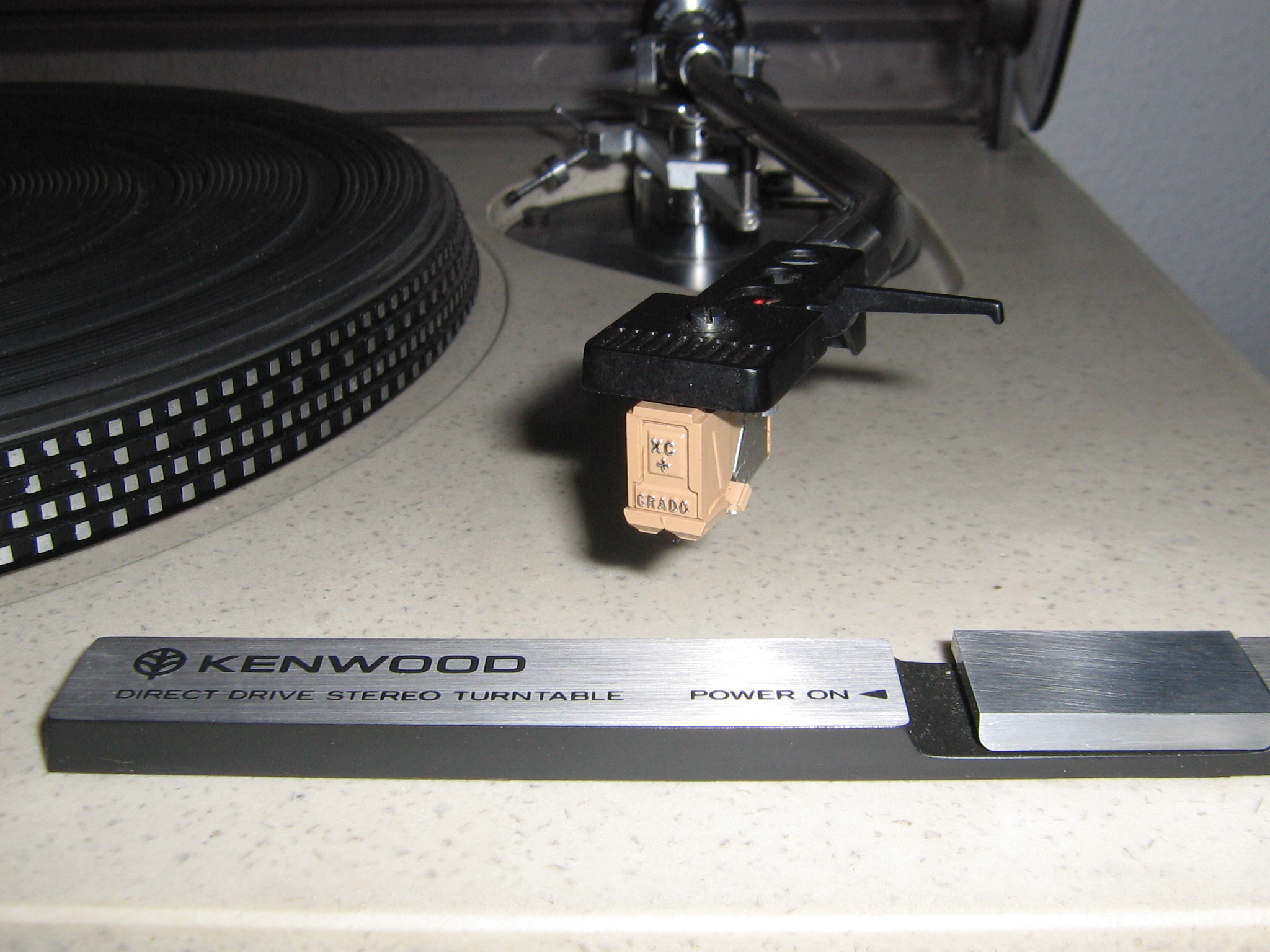

Ciao a tutti
Il mio giradischi piange...
Qualcuno puo fornire informazioni su questo fonorivelatore?
Devo trovare il ricambio della puntina, pero la ricerca sul sito della Grado e altre risorse in rete non mi ha dato risposte su questo particolare modello.
Se qualcuno ha delle tracce saranno ben gradite.

Hola Jorge!!
Se vai a questo link del sito Grado http://www.gradolabs.com/frameset_cart/stylus_hist.htm, potrai vedere che gli stili Grado hanno tutti lo stesso attacco. Per la tua testina dovrebbe andar bene uno stilo della prestige "green" ma se ne trovi uno qualsiasi della serie prestige andrà sicuramente bene. Ma per quello che costano, ti conviene cambiare direttamente la testina e per restare su grado, una della serie prestige. A suo tempo mi trovai bene con una red (ottimo rapporto q/p).
