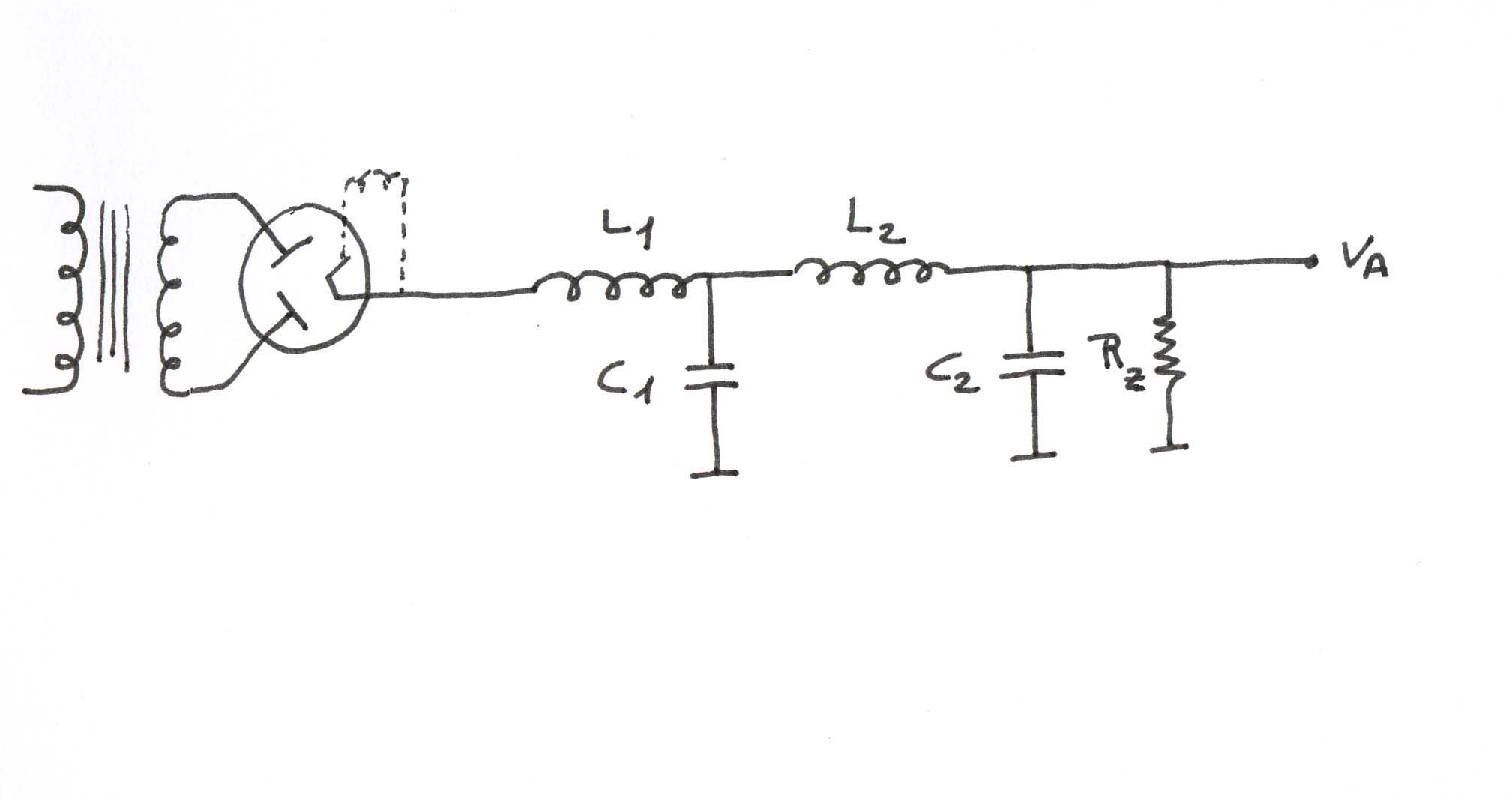

forse ti riferisci alla resistenza da aggiungere prima del carico e in parallelo a questo verso massa, negli alimentatori ad ingresso induttivo? quella cioè che impedirebbe dei problemoni all'alimentatore ad ingresso induttivo, nel caso (sperabilmente raro) che il carico si stacchi per un qualsivoglia motivo. Io sui miei ampli di tanti anni fa le avevo messe, bisogna che vada a cercarmi le fonti ed i perchè.....spero di trovarli.

Si proprio quello, ma scusate mi hanno detto che si chiama così , voi come la chiamate? ! Aspetto tue notizie sbobba. ciaoforse ti riferisci alla resistenza da aggiungere prima del carico e in parallelo a questo verso massa, negli alimentatori ad ingresso induttivo? quella cioè che impedirebbe dei problemoni all'alimentatore ad ingresso induttivo, nel caso (sperabilmente raro) che il carico si stacchi per un qualsivoglia motivo. Io sui miei ampli di tanti anni fa le avevo messe, bisogna che vada a cercarmi le fonti ed i perchè.....spero di trovarli.

Vediamo se i ricordi mi dicono qualcosa:
La resistenza di zavorra (almeno quella che intendo io) è indispensabile in una alimentazione ad ingresso induttivo, affinchè, all'atto dell'accensione, la corrente critica di spunto sulla prima induttanza dopo il raddrizzatore venga parzialmente assorbita da tale resistenza (che per comodità chiameremo RZ), evitando quindi che la tensione anodica VA, diventi all'accensione troppo alta e quindi pericolosa per la valvola da alimentare.
Di solito (ma bisogna che vada a cercare tra i miei incunaboli) RZ deve dissipare circa 4 Watt, per cui RZ = Va x VA/4
Se facciamo un esempio e la VA fosse di circa 430 Volt, in tal caso sarebbe bene usare una RZ da 46Kohm con potenza dissipabile di 25 Watt (per non scaldare troppo e per maggior sicurezza).
In un caso simile, tanto per completare, sarebbe bene che C1 fosse di circa 16 uF e C2 molto più grande (200uF andrebbero bene)
