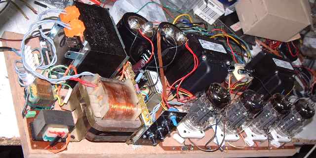

Orbene oggi sono riuscito a provare l' ultrapath .
premetto che ho dovuto ridisegnare tutto il circuito di ingresso e driver per avere uno swing in tensione adeguato alle potenze che mi ero prefissato.
In questa configurazione sono riuscito ad arrivare a circa 80 watt rms,
credo siano sufficienti per un gran numero di diffusori.
Con le Tannoy sono perfetti.
Cominciamo con l' alimentazione salita a 400 volt (ho dovuto serializzare
due trafo che avevo in lab.)

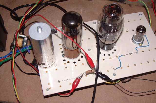

In ingresso ho una ecc83 NOS BRIMAR 100k RA , 1ma circa , disaccoppiata (non mi aspettavo che suonassero cosi bene ste nanerottole!)con un cond carta olio a pilotare le griglie delle 6as7
Le stesse sono polarizzate automaticamente con una resist RK da 2500ohm
(390 -140 =250volt siamo pelo pelo nel range di Va max della 6as7)
e caricate con il trafo intermedio (scelta caldamente consigliata da Gianluca e risultata la migliore)a pilotare le 6c33c.
Sono contento di essere riuscito nell' intento di rimanere nella configurazione SE che pilota il PP con solo tre satadi.
E veniamo all ' ultrapath , tolto il cond. di bypass catodico (100uf 200v),
e inserito un 60 uf in PP tra il catodo e il lato +B del trafo intermedio , alimento , aspetto , udisco e mah, boh devo ammettere che un discreto cambiamento c'è stato , pero la gamma bassa si è smosciata non poco.
Memore delle letture consigliate (vedi post inseriti e link) ho imputato subito l' alleggerimento a un non adeguato dimensionamento dello stesso,
ma una bestia da 60uf non misembrano pochi.
I conti con le solite formule non mi aiutano e mi viene in mente di reinstallare i byass catodici senza toglire il byapass tra +Be i catodi riprovo il tutto e miiiii , capra e cavoli , incredibile! le frequeze piu profonde sono tornate e la gamma acuta si è pulita ulteriormente.
mi faccio un bel sorso di porca cola e mi siedo a sentire Diana Krall , Cat stevens , il concerto per due violoncelli e quello per due trombe di Vivaldi,

Hey Biondo! Perchè non provi del tutto a togliere il bias automatico alle finali? Vai di bias fisso, bastano poche pile e pochi minuti ... poi mi dici, poi.
Il LED è la cosa migliore che tu possa mettere sotto una valvola se ci passano almeno 10mA ... lascia stare con 1mA. Una pila da 1.5V (ricaricabile) va altrettanto bene.
Originally posted by gluca - 23/04/2008 : 02:02:59
Mica è sempre vero.
Purtroppo non sono certo oggetti costruiti pensando all'uso sui catodi delle valvole.
Perciò va fatto uno studio osservando le curve che si trovano (non sempre purtroppo) sui datasheet dei vari marchi...
Quello che dici è vero se usi questi ( e la maggior parte dei led comuni):
http://www.us.kingbright.com/images/cat ... 132XID.pdf
Non è invece vero se usi questi altri (che si trovano bene già con correnti anche di appena 0,5mA):
http://www.vishay.com/docs/83006/tlhg440.pdf
