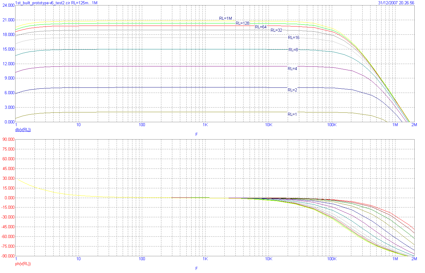

date una occhiata a questo test reverse driven (o inverse driven che dir si voglia):

si`, ed anche la sfasamento e` ottimo, rimanendo nullo o quasi su tutta la banda audio. Ovviamente, va` fatto notare il fattore di scala; in senso assoluto il DF e` (volutamente) moolto piu` basso di quello e.g. di un my_ref e questo semplifica notevolmente le cose.
Ma non finisce qui`... infatti, questo "oggetto misterioso" (eh si`, voglio farvi stare ancora un po` sulle spine e giocare un po` anche con voi... ; ) :grin: ) ha anche alcune altre caratteristiche interessanti.
Andiamo a vedere come si comporta al variare del carico... ho simulato carichi variabili tra 0.125 ohm (praticamente un corto circuito) ed 1Mohm (praticamente un cavo staccato :D ).

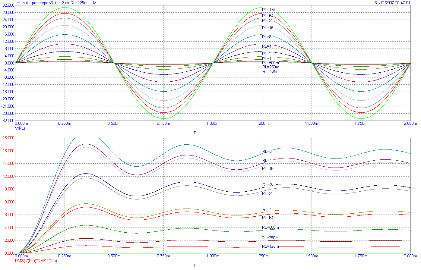

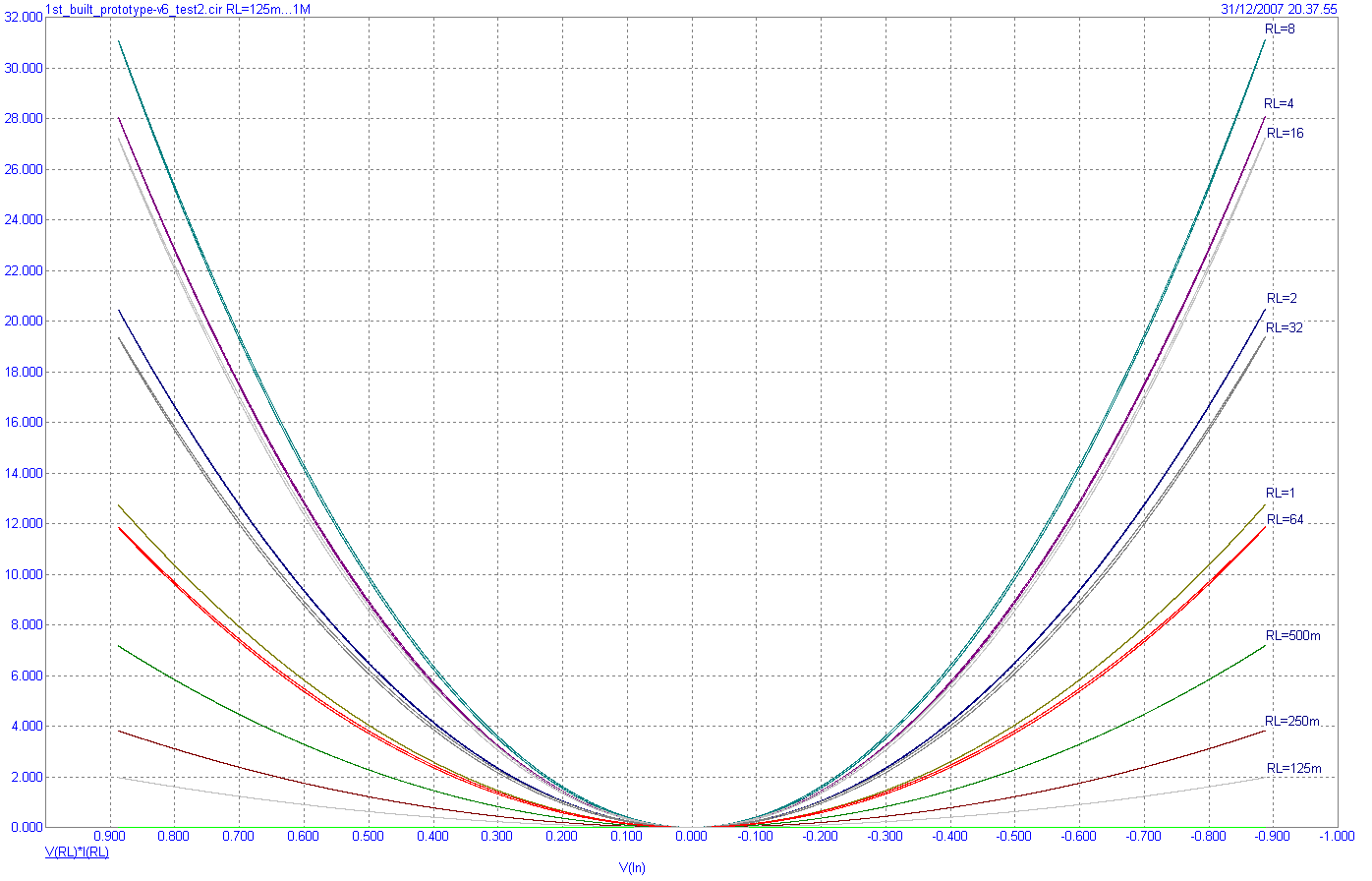

Questa e` l'analisi nel dominio del tempo; il primo grafico, forse un po` inusuale, mostra l'andamento della potenza (di picco) sul carico rispetto alla tensione in ingresso al variare del carico stesso, mentre in quelli che seguono vediamo il piu` convenzionale grafico dell'andamento della tensione di uscita nonche` quello della corrispondente potenza sul carico rispetto al tempo, sempre al variare del carico (tensione di ingresso costante):
sorpresa, sorpresa! :o ; )
nonostante stiamo pilotando "energicamente" l'ingresso (sul carico "nominale" di 8 ohm abbiamo circa una 15ina di Watt RMS), l'amplificatore "non si scompone" e rimane perfettamente lineare perfino su un "corto circuito"! :)

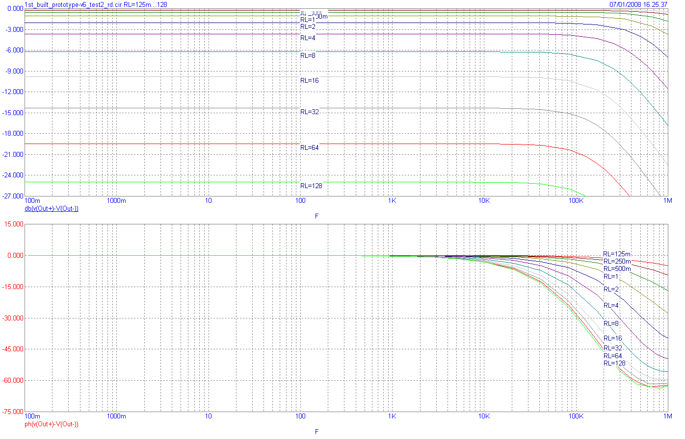

Infine, per completezza ecco l'analisi nel dominio della frequenza (anche in questo caso al variare del carico):

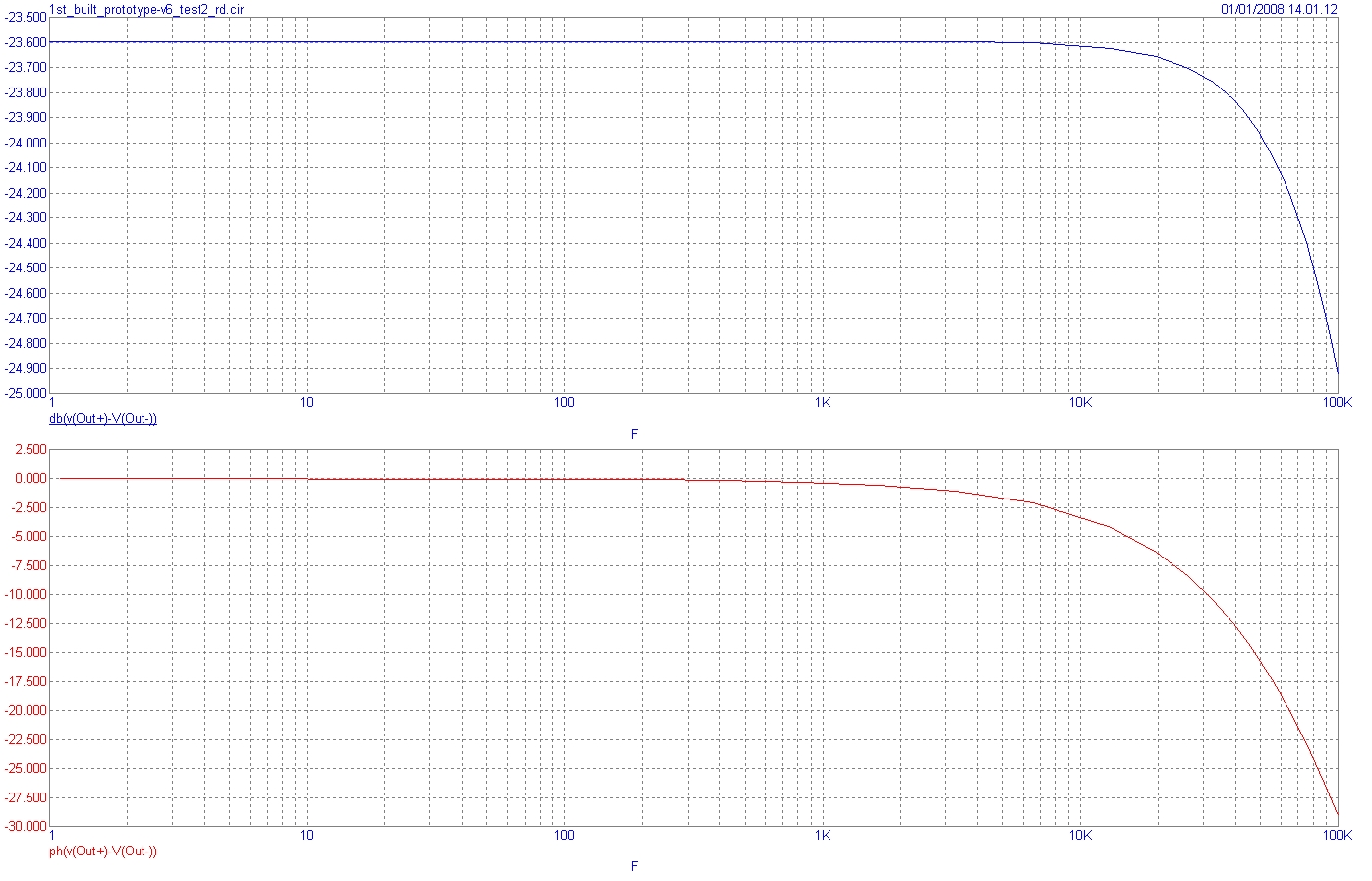

Mi interessa però avere qualche dritta su come hai fatto i grafici: sembra che siano di Microcap , che ho anch'io e che vorrei imparare ad usare meglio.
Come si fa a fare un'analiso col carico "stepped"?
Originally posted by andypairo - 04/01/2008 :  10:49:24
si`, sono fatti con MicroCAP... anche se vorrei passare ad usare LTSpice (o SwitcherCAD III che dir si voglia) che, oltre a non avere le limitazioni della demo di MC, se non altro funziona molto meglio sotto Linux (alla LT non hanno purtroppo realizzato una versione Linux nativa ma, almeno, sono stati cosi` gentili da introdurre delle ottimizzazioni specifiche per farlo funzionare al meglio con Wine). Pero`, prima di scoprire SW3 avevo preso una certa dimestichezza con MC e, si sa`, una volta imparato qualcosa, la pigrizia di non ricominciare tutto da capo... :x
BTW: fare analisi stepped con MC e` facilissimo: basta aprire il dialog relativo (dopo essere entrato in una modalita` di analisi ci si arriva attraverso i menu` o direttamente con il tasto F11) e specificare che cosa si vuole far variare... si puo` fare stepping su qualsiasi cosa: elementi simbolici, parametri dei componenti, temperatura, etc, nonche` specificare i valori di stepping in vari modi, inclusa una lista esplicita dei valori da usare.

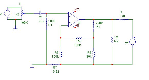

ops, dimenticavo: anche se ormai e` abbastanza ovvio com'e` fatto, ecco lo schema:
mmh, ora che lo rivedo, in questo schema c'e` un piccolo errore: Ri e` da 82K, non 100K, ma a parte l'offset DC (ed un po` la curva di attenuazione data con il potenziometro) non cambia molto.
BTW, se in casa avete un GC (e/o il materiale necessario) buttato da qualche parte e volete divertirvi a provare questa configurazione, vi conviene ricalcolare la rete di NFB in funzione dell'impedenza di ingresso che volete ottenere... cioe` del pot. di volume (preferibilmente lineare!) che volete usare. :)
In questo caso io ne ho scelto uno da 100K in primo luogo perche` ne avevo uno disponibile ed in secondo per avere una imp. di ingresso che non creasse problemi di interfacciamento anche con sorgenti dotate di uscita a valvole con Zout relativamente alte.
La Ri deve avere lo stesso valore del potenziometro (perche` allora io ho messo 82K? e` una storia lunga... ragioni "storiche" sul prototipo :D ), cosi` come la resistenza "vista" dall'ingresso invertente dell'op-amp, cioe` R1//(R4+(R3//R5)) che deve essere quanto piu` possibile vicina ad Ri per minimizzare l'offset DC ed ottimizzare il funzionamento dell'op-amp (l'ideale sarebbe avere un bilanciamento perfetto anche in banda audio, ma la cosa non si poteva fare senza complicare il circuito... :D ).
IMHO almeno in questo caso e` bene che R3 ed R5 siano sempre >> RL (anche nei picchi di risonanza) in modo da minimizzare l'influenza del carico sul funzionamento del circuito, quindi anche se avete sorgenti a bassa impedenza eviterei di scendere troppo con la resistenza.
Se poi avete a disposizione un paio di 3886 anziche` di 3875, ripetete la progettazione seguendo quanto dicevo nel post precedente: otterrete uno smorzamento molto migliore e quindi non solo un giocattolo (ancorche` simpatico e gradevole da ascoltare) ma, forse, addirittura un "vero" ampli utilizzabile... :)

Dopo un po' di difficoltà per utilizzare il modello sono riuscito a replicare i grafici di Paolo.
L'impedenza di uscita, se ho fatto bene i conti, è di circa 1mOhm, costante sulla banda audio in modulo e fase.
Il DF nominale su 8 Ohm è 125.

Con il semplice espediente di cui sopra, il gioco e` fatto. Ovviamente si paga un prezzo: il DF "nominale" (nominale perche` il DF cosi` come anche l'effettiva impedenza di uscita variano dinamicamente con il carico), potenza max e capacita` di erogazione di corrente dell'ampli sono strettamente legati e non si possono ottenere DF elevati e potenze elevate allo stesso tempo... a meno di non fare un ampli capace di erogare correnti da centrale ENEL!

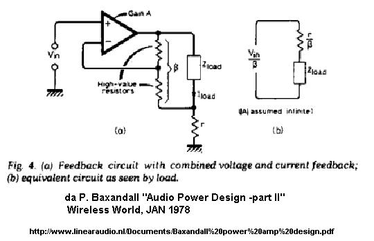

Paolo, il DF non dipende da questi parametri, ma dalla Zout che imposti nel generatore. Disporre di una capacità energetica alla fonte non ha nulla a che vedere con la Zout impostata da un banale circuito U/I sviluppato su opamp. (fatto salvo una decenza di prevenzione dei parametri di lavoro di un circuito).
Per i ragazzi che possono seguire (e fraintendere):
Il circuito di Paolo deriva da applicazioni di questo tipo:
http://sound.westhost.com/project56.htm
L' impedenza di uscita dipende, nella situazione citata (ed in quella di Paolo) dal rapporto tra il guadagno (in tensione) definito dalla rete intorno al opamp e la resistenza di sensing di corrente.
Paolo ha usato una cella di NFB in tensione definita T-net, che altro non è che una "moltiplica di gain" determinata dalla ripartizione di tensione generata.
Nel caso specifico:
Zout = Rs* (R1+Requ/R1)
dove Requ è determinata dai rapporti di T-net = Requ= R4*(1+R3/R5)
(formulazione fatta ad occhio... verificate pure se non vi fidate....)
Ne consegue una Zout specifica intorno ai 5,7ohm, peraltro chiaramente visibile nei grafici livello out versus carico....
A tale riguardo, se si suppone un generatore con Zout di quei valori, innanzitutto il DF risulta di valori prossimi al unitario, per cui un grafico reverse driven deve plottare valori di circa -7dB, non di -23dB.
Come seconda considerazione, è noto che un generatore ad impedenza prossima a quella del carico non ha la possibilità fisica di imporre ne variazioni importanti di DF versus frequenza ne di fase.
un generatore di corrente NON ha una fase (di tensione) propria, ed aderisce totalmente alla fase (di tensione) del nodo a minore impedenza presente nella maglia che pilota.
Riguardo le solite teorie di Paolo sulla presunta superiorità di questo metodo di pilotaggio, invito a ripassare (meglio, viste le imprecisioni di valutazione precedenti) i 2 prinicipi di Kirchhoff, ipotizzando di essere di fronte ad un carico complesso comprensivo di filtri RLC....
Un conto è "credere" che un siffatto circuito non si "ingolfi" per cui "non debba essere messo in crisi da una cella complessa", un conto è analizzare cosa realmente accade nel carico. A titolo di cronaca, sempre stante a Kirchhoff, tutto quello che "non si vede" in tensione sulle uscite dell' ampli, esiste (in corrente, in questo caso) nelle maglie complesse del carico, e vice versa.....
PS: non ci fidiamo sempre di quello che i simulatori plottano, teniamoci i prontuari di elettrotecnica sempre sotto mano....
PS2:
A me pare che la Zout di questo circuito non "vari dinamicamente", almeno fintanto che l' opamp risponde ai rapporti di NFB impostati qui....

Scusate il ritardo... stavo rispondendo a PG quando ho riguardato il primo grafico e mi sono accorto di qualcosa che non quadrava... ci sono quasi 20dB di troppo! :o (fortuna che ero stato io a dire di tenere d'occhio il fattore di scala... :oops: a quanto pare io x primo non lo avevo neanche visto! :( )
Cosi` sono andato a riguardare come avesse fatto ad uscire fuori quel risutato... ed ho scoperto una svista pazzesca... mi ero scordato di 100 ohm di Ri nel generatore! :x
Originally posted by andypairo - 06/01/2008 :  11:37:32
...come hai fatto a replicare un errore che nello schema non si vede?!? :o :grin:
scherzi a parte, se non ci sono errori grossolani, ottenere un DF cosi` alto con un andamento cosi` piatto sarebbe un risultato a dir poco MOLTO interessante! (...ancorche` alquanto diverso da quello che stavi cercando di replicare! :D )
andypairo
Messaggi: 689
Messaggio da andypairo »
Sembrerebbe che io abbia preso una cantonata, comunque il DF l'ho stimato in questo modo: Generatore con Rserie 1 Ohm in uscita (tra Rl+ e Rl-), ingresso con pot a zero. RL= 1M per non falsare.
Insomma qualcosa di tipo "reverse driven", con VRl/VRserie ad indicare l'impedenza di uscita.
Azz.. ecco l'errore!! 1M non è 1 Mega ma 1 milli.... che poi rimane l'impedenza "incriminata".
Vabbuò mi inginocchio sui ceci....
La "misura" con Microcap mi da circa 7 ,6 Ohm
Originally posted by mauropenasa - 07/01/2008 : 13:38:11
mmmh, magari mi sono espresso male, ma non hai capito cosa intendevo dire! Quello che intendevo e` che la condizione e` necessaria per mantenere la caratteristica di "neverclip". Se per evitare fraintendimenti vogliamo tradurre il tutto in formule, dati:
Vclip = max tensione di uscita
Iclip = max corrente di uscita
La caratteristica di cui parlavo la si puo` ottenere solo quando:
Zout = Vclip / Iclip
quindi, se si vogliono ottenere potenze elevate (Vclip alte) e DF elevati (Zout bassa), Iclip deve necessariamente essere molto alta.
Cmq., x tornare alle esperienze di ascolto soggettive, IME avere DF "troppo" alti e` assolutamente deleterio rispetto alla qualita` percepita...
infatti... questa e` la simulazione "reverse driven" corretta:

E IMO/IME questa e` una caratteristica importante per la qualita` percepita.
PS2:
qui` hai ragione... avevo in mente un altro progetto a cui sto` lavorando (e che dovrebbe avere quella caratteristica, per poter avere DF bassi sul carico nominale che crescano il piu` rapidamente possibile in corrispondenza delle risonanze) ed ho fatto confusione.

Ciao Paolo,
Non voglio essere frainteso neanche io.
Ho capito il tuo punto, si cui discutemmo a lungo in passato.
La mia affermazione non verte ovviamente a confermare che lo stato di pilotaggio, visto ai capi del ampli (ed in tensione) non sia meno critico che nelle condizioni di elevato DF e/o con NFB ecc.... Visto che anche nelle simulazioni è facile notare tendenze a sovraelongazioni strane.
Il mio punto, già ribadito in passato, è che di norma, dato un carico più o meno complesso, le dinamiche di assestamento che non vedi in tensione avvengono nel dominio della corrente e viceversa.
Se rintracci alcuni test che feci su altoparlante reale su questo forum, dove plottai le dinamiche di assestamento di tensione e di corrente (si parlava di "presunti sovraccarichi dinamici dati dai diffusori reali), vedi che se io attenuo uno scalino di tensione (dinamico) ne aumento uno di corrente, e viceversa. Questo accade perchè nei diffusori, come in qualsiasi macchina elettromagnetica reale, il passaggio da uno stato di quiete (o stazionario) ad uno di movimento richiede un tempo finito, perfettamente rappresentato dalle componenti reattive usate nei modelli matematici.
Data una energia istantanea (o sufficientemente disponibile in tempi << di quelli di inerzia del sistema meccanico) fornita, possiamo solo scegliere se mantenere stabile la tensione (elevato DF) o la corrente (Bassissimo o nullo DF). Stabilito questo, assisteremo alla fluttuazione del parametro lasciato libero, quindi tensione o corrente (si vede benissimo nei plot che postai a suo tempo...).
apparentemente, in un sistema magnetico puro (al limite del singolo altoparlante non compensato) le fluttuazioni di corrente (in fase di ecccitazione) sembrano più becere di fluttuazioni di tensione.
Io credo invece che essendo l' unica causa di movimento (la corrente), il fatto che essa vari indica che il sistema motore si sta autoadattando (per via delle back-emf) al suo movimento, in modo naturale.
Viceversa, generando una corrente e mantenendola più stabile, si impedisce alla tensione ai capi del motore (con le sue componenti back-emf) di "frenare".
Presumo che questo sia all' origine di alcune sensazioni di ascolto, ma si badi, nello stesso sito di elliott si vedono bene le reali condizioni che questo crea dal punto di vista della coerenza elettro/acustica. Spikes e sovraelongazioni acustiche in prossimità degli attacchi violenti e altro.
Quello che appare o piace non è detto che sia anche "corretto" dal punto di vista della sua funzione di trasferimento.
Ribadisco alla noia poi che accetto (ed esorto, in alcuni casi) tranquillamente un pilotaggio in potenza o in corrente di un singolo trasduttore elettromagnetico, ma nessuno mi dimostrerà mai che una rete complessa di crossover possa essere pilotata alla stregua (leggi senza conseguenze tangibili e misurabili) sia in tensione che in corrente che in potenza. Basta vedere il comportamento diverso dei vari componenti reattivi nelle varie condizioni di lavoro per capire agevolmente di cosa parlo.
Il mio pensiero è tutto qui.
Ci sono un sacco di cose da discutere sulle THD dinamiche e statiche presenti nelle componenti di back-emf, componenti che molti progettisti di diffusori tendono ad insabbiare in cross incasinati (e quindi aumentano o diminuiscono le THD di conseguenza, quasi sempre in ordine caotico, salvo gridare al miracolo quando indovinano la combinazione) senza manco rendersene conto, ma questo è un ' altro problema....
Ultima chiosa, vorrei porre l' attenzione sul fatto che se ripeti le stesse misure (e simulazioni) ponendo il generatore di ingresso a 8ohm, ottieni le stesse caratteristiche di DF e fase (ovviamente senza le componenti di attenuazione HF date dalla degenerazione R Cinput dell' amp) di questo circuito, compreso quindi anche la stessa "sonorità".
L' unica differenza starebbe che in un caso adatti la potenza dissipata in modo dinamico sul chips mentre con la R 8ohm perdi tutta la potenza in calore....
Originally posted by mauropenasa - 07/01/2008 : 21:34:47
Buon punto. Se consideri che spesso le registrazioni sono compresse, un comportamento siffatto potrebbe giustificare la migliore naturalezza percepita. Fanno da espansore di dinamica in un certo senso, recuperando in parte quanto ha tolto il tecnico in sala di mixaggio.
Idem come sopra, se la registrazione è passata attraverso un compressore nonlineare ( e spesso lo è) la funzione di trasferimento corretta non è detto sia una retta :)
Proposta di test: il miglior comportamento all'ascolto con DF unitario che notava Paolo lo si ha anche con brani presi da SACD audiofili o per esempio le registrazioni di epidauro?
EDIT sistemato il quoting sballato.
Non è difficile rispondere.
Il primo problema è stabilire se un trasduttore di segnale debba o non debba tendere alla linearità, posto che questo sarebbe il presupposto alla base dell' incisione.
Il secondo problema, posta la scelta di manipolare deliberatamente un segnale, si pone nel "come", ossia in che condizioni di "non linearità", a che livello ecc... si debba lavorare.
In tutti i casi, gli orientamenti di decompressione porrebbero l' accento sull'uso di specifici manipolatori di segnale elettronici, non sugli ampli finali.
Le variazioni basate sul DF, poste pure vissute positivamente, sarebbero estremamente variabili in funzione dei trasduttori usati, definendo di fatto la necessità di combinare sistemi chiusi. A quel punto tanto vale usare tecniche complesse di servomeccanismi elettro assistiti e fare diffusori mirati.
