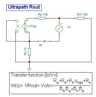

A proposito dell'Ultrapath mi chiedevo se qualcuno di voi l'ha provato e se avete capito esattamente come calcolare il valore del condensatore di by-pass.[...]

- Messaggi: 10608
L'ho usato poi sul PP di 2A3 che avevo prima.
Il cap in ultrapath bypassa la R del tubo con in serie il carico (L Trafo // carico riflesso) ... quindi basta sceglierlo sufficientemente grande da dare un -3dB alla frequenza che vuoi (5hZ?).
Nel caso di PP i due rami (intendo i tubi) sono visti come fossero in parallelo.
OH! Che sia di voltaggio adeguato ... e cioè la tensione DC anodica più il picco di segnale che deve gestire + un certo margine.
Vedrai che ti viene sempre un cap di dimensioni inferiori a quanto servirebbe nel bypass "tradizionale".

- Messaggi: 10608
Prendendo f come frequenza a -3db allora deve essere
C=1/(2*pi*f*Z)
Z è l'impedenza da bypassare (R tubo + trafo). Ad esempio per 5Hz, una 2A3 (800 per resistenza di placca), 2.8K di carico del trafo e tralasciando l'induttanza del primario dovrà essere
Z=2800+800=3600
C=8.8uF
E come dicevo, il C deve sostenere il voltaggio delle placche più la tensione di picco della finale più un certo margine di sicurezza.
C=1/(2*pi*f*Z)
Z=2800+800=3600
C=8.8uF

Mmmmmmmmmh...Prendendo f come frequenza a -3db allora deve essere
C=1/(2*pi*f*Z)
Z=2800+800=3600
C=8.8uF
Questa formula ce l'ho anch'io ma non é molto affidabile, il valore della capacità va aumentato di parecchio.
Mi chiedevo se c'era qualche calcolo più reale.

Silvano,
quello è il punto di -3dB. Ovviamente se vuoi una risposta piatta fino a 5Hz è meglio che raddoppi il valore di capacità, o meglio ancora imposti un -3dB a 1Hz.
Credo che la risposta ai transienti però PEGGIORI ad ogni aumento del condensatore di bypass catodico, ed è semplicemente dimostrabile questa cosa (appena la trovo nel RDH4 vi metto il riferimento).
- Messaggi: 10608
Jack Elliano usa in effetti valori sui 50uF sui suoi ultrapath, mentre Thorsten Loesch 22uF per il suo 300B monkey.
Nel mio 2A3 PP alla fine ci ho messo 47uF. E mi pare che Olsen sia su valori simili per il suo 300B PP.

Giaime,Silvano,
stiamo discutendo del valore del condensatore da inserire tra il catodo e B+, come da schema Ultrapath, non del classico condensatore di by-pass catodico.
Ti assicuro che la cosa é molto diversa...

Il valore calcolato dalla solita "formulazza" io di solito lo moltiplico per 10 ed ottengo un valore abbastanza corretto ma poi mi tocca sempre aggiustarlo con le misure e l'ascolto.Jack Elliano usa in effetti valori sui 50uF sui suoi ultrapath, mentre Thorsten Loesch 22uF per il suo 300B monkey.
Ero sicuro che conoscessi la formulazza![]()
Speravo in una formula più completa che non mi facesse perdere troppo tempo.
In ogni caso il suono dell'Ultrapath é sensibilissimo alla qualità del condensatore utilizzato, per il momento i risultati migliori li ho ottenuti con i carta&olio ma non dispero di trovare di meglio.
Hai notato che usando l'ultrapath il rumore aumenta di un paio di mV?

- Messaggi: 10608
All'epoca avevo usato dei solen non avendo carta/olio di voltaggio e capacità adeguata. I carta olio sono in effetti i miei preferiti.
Credo che Elliano e Olsen abbiano usato motorrun olio/film.
OH! Alla fine io sono arrivato a 47uF per le 2A3. Cosiderando che erano in PP (quindi in parallelo per il cap) e tenendo presente i conti di prima, la formulazza darebbe 4.4uF per l'ultrapath ... ho moltiplicato anche io per 10 tale valore.
Rumore. Non non l'ho misurato. Può cmq essere. Il mio amp era realmente silenzioso.

Originally posted by Olimpia - 06/07/2006 : 16:00:54
La formula calcola il punto di -3dB associato ad una rete RC. Su questo spero non ci sia da discutere.
La B+ è un nodo dV/dt = 0 ossia massa, per cui la formula vale ugualmente, dal momento che stiamo calcolando la frequenza di taglio di un filtro RC. Qual'è la differenza con la massa dunque? La sopraccitata questione della chiusura dell'anello di corrente, e anche l'introduzione di ogni rumore presente sulla B+ sul catodo.
Il fatto che ti aumenti il rumore è dovuto al fatto che bisogna beccare la fase giusta dell'introduzione di ripple sul catodo, sennò il rumore aumenta al posto di diminuire. Questo perchè il rumore sulla B+ non è in fase col rumore sull'anodo del tubo nè è in fase perfettamente col rumore che vai ad introdurre sul catodo tramite il condensatore di cui si discute.
Sempre di reti RC si tratta, nulla di fuori dalla portata di noi comuni mortali come la tua sdegnata risposta lasciava supporre.

Giaime,Ciao Silvano.
tu hai scritto:
"Credo che la risposta ai transienti però PEGGIORI ad ogni aumento del condensatore di bypass catodico, ed è semplicemente dimostrabile questa cosa (appena la trovo nel RDH4 vi metto il riferimento)."
ed io ti ho risposto che stiamo discutendo di ultrapath.
Nessuna risposta "sdegnata", solo una puntualizzazione.
Nessuno ce l'ha con te, non capisco perché tu ti debba arrabbiare sempre...

Non capisco perchè tu non possa cogliere l'ovvia equivalenza dal punto di vista dei transienti delle due situazioni...
...forse è per questo che mi sono un po' innervosito? ; )
Tutto ok comunque
Tutto ok comunque
